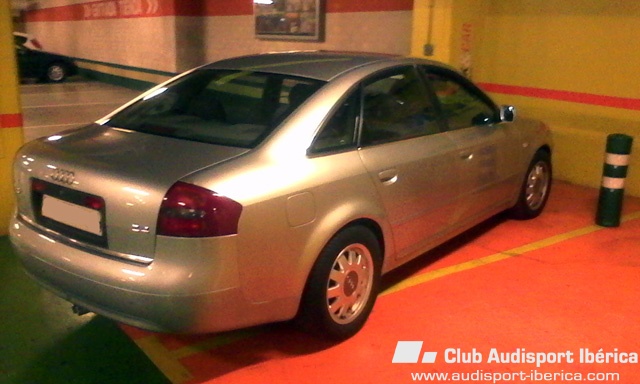

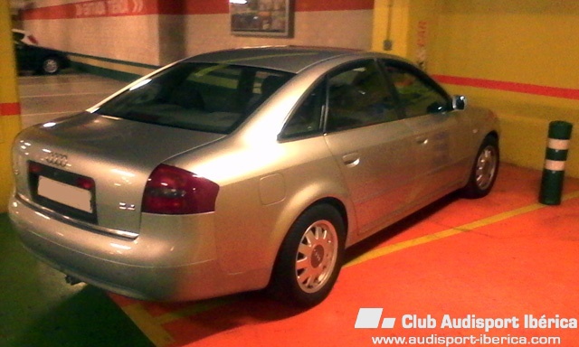

Aquí os dejo el mio. No lo tengo demasiado tiempo y ahora esta enfermito, pero es un gran coche, comodo, silencioso y con un consumo muy ajustado. Ahora le toca un cambio de llantas y poco más. En general ha estado bien cuidado. Un abrazo.
