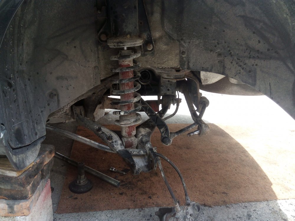

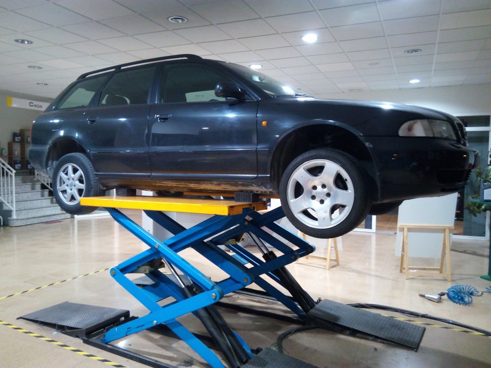

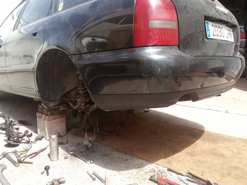

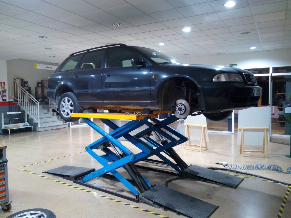

	  Presentando: A4 Avant 1.8T quattrocMs__20v responde a cMs__20v de discusión en Audi A4 B5 (1995-2001) Ayer estuve probando los frenos traseros en unas manguetas traseras que tengo de recambio. Como recordatorio, son frenos ventilados de 269mm de Audi A8 D2, son practicamente plug&play, solo piden 2 pequeñas modificaciones: -El portapinzas pega en el disco, hay 2 opciones: Rebajar 2-3mm (3mm creo que es lo mejor para asegurarse) el portapinzas. Intercalar unas arandelas entre portapinzas y mangueta. Las pruebas los he hecho con esto, que es lo que tenia a mano, aunque finalmente llevare los portapinzas al tornero, ya que no me fio de hacerlo yo con la radial. En las fotos se aprecia la arandela con la que ya libra. -El cubredisco del A8 no vale tal cual en la mangueta del A4, pero es tan sencillo como buscarle la posicion, hacer agujeros nuevos y listo. La otra opcion es no poner ninguno, pero teniendolo, mejor montarlos, y mas que no es una "adaptacion" complicada. Latiguillo de freno, las pinzas nuevas llevan anclaje tipo banjo, he pedido latiguillos para el mismo coche del que proceden las pinzas, y tienen la misma metrica que el B5. Son mas largos que los de origen del B5, pero mejor asegurarse y que no queden cortos. Proximamente los montaré, en cuanto lleguen los latiguillos y me dejen los portapinzas con la rebaja necesaria para montarlos. Saludos.
	  Presentando: A4 Avant 1.8T quattrocMs__20v responde a cMs__20v de discusión en Audi A4 B5 (1995-2001) Y que lo digas, voy echando un ojillo al foro de vez en cuando y me voy calentando bastante, no podemos parar quietos. Pues si, es lo bueno de los foros, aunque ahora con ********* y demas estan cayendo en desuso, los prefiero, me gustan mas, y me recuerdan a cuando empecé en el mundillo. Buscando otras fotos, me he encontrado estas. Mi primer B5, lo compré en 2006(a principios) y me duro algo menos de un año. Era un 20V atmosferico, se lo vendi al marido de mi prima, a los 5 o 6 años lo vendió, y lo he vuelto a ver anunciado alguna vez. A dia de hoy, sigo viendolo de vez en cuando, un poco mas rozado, pero poca variacion. Le monte una suspension completa con muelles -40mm, y en algun momento algun propietario le cambio solo la delantera, asi que a dia de hoy va con altura de origen delante y bajo de atras. Y las otros fotos son del Avant en su habitat natural, y el propietario del motor que va en el maletero. Saludos!

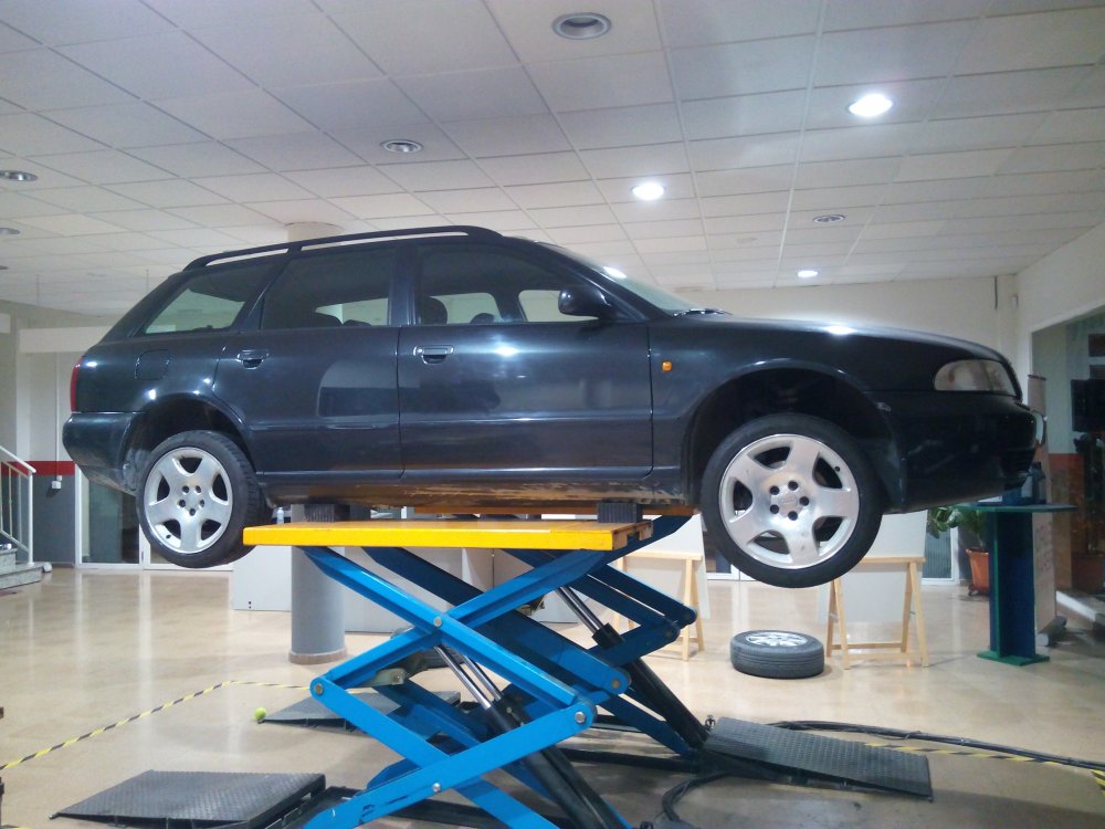

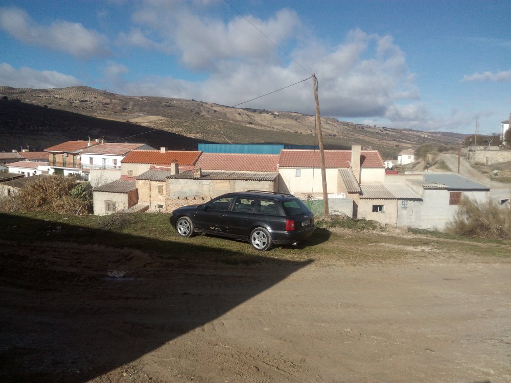

	  Presentando: A4 Avant 1.8T quattrocMs__20v responde a cMs__20v de discusión en Audi A4 B5 (1995-2001) Y por ultimo, de lo que tengo a mano, una foto del motivo por el que compré este coche, y que sigo usandolo para ello. La otras fotos, son una prueba de las nuevas manguetas y frenos para ver que todo está en orden, como dije, me falta ver el separador necesario, y obviamente, darle un repaso a las pinzas. Saludos.

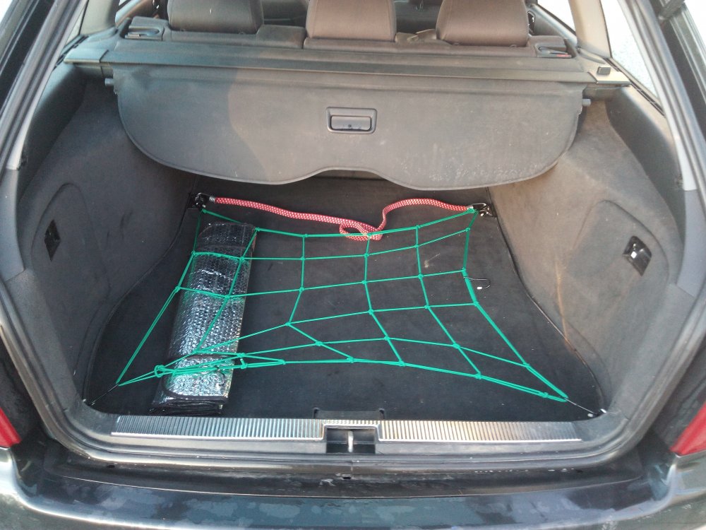

	  Presentando: A4 Avant 1.8T quattrocMs__20v responde a cMs__20v de discusión en Audi A4 B5 (1995-2001) Las esterillas traseras no son nuevas, solo se han lavado. Las delanteras si son nuevas, perdon por la calidad de las fotos.

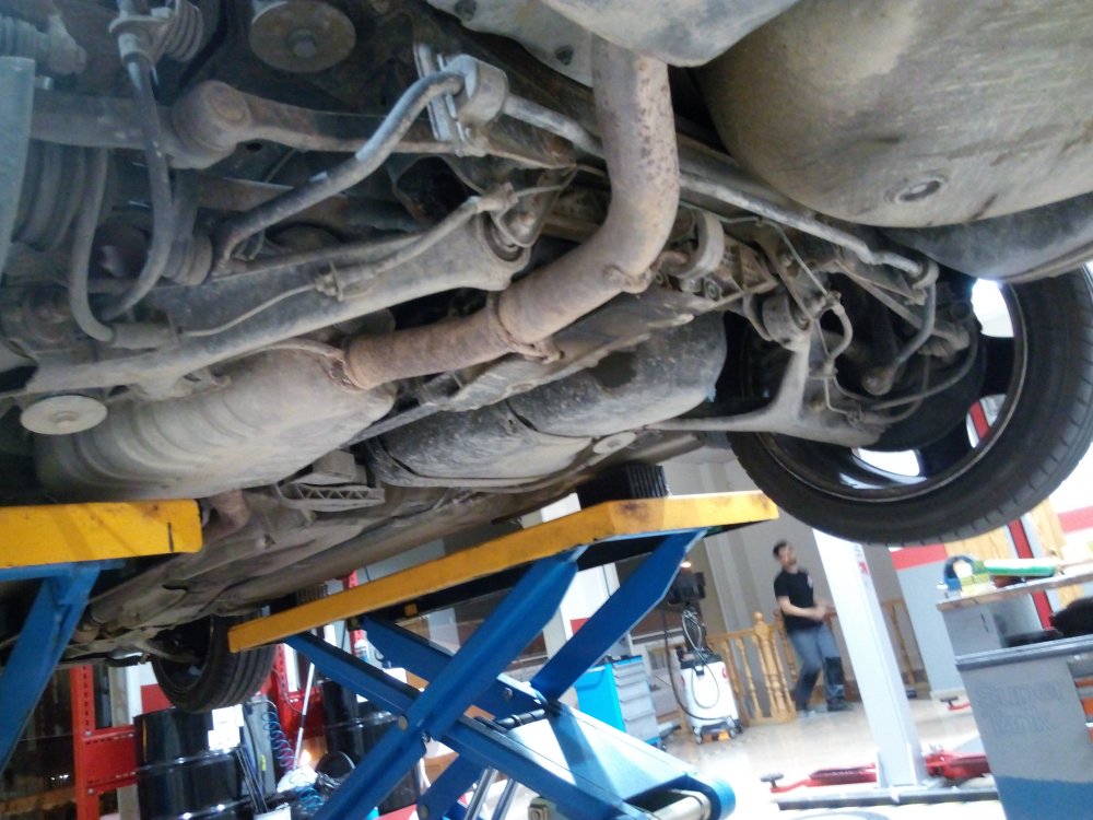

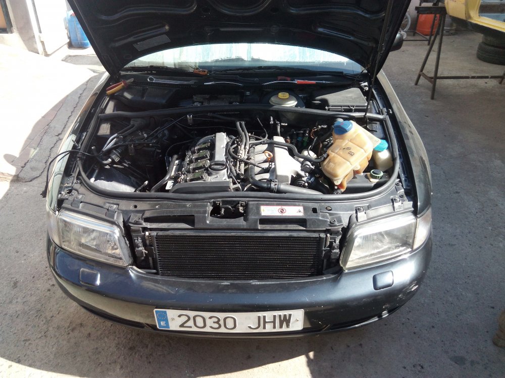

	  Presentando: A4 Avant 1.8T quattrocMs__20v responde a cMs__20v de discusión en Audi A4 B5 (1995-2001) Y con esto, llegamos a día de hoy. Aparte de lo que he puesto hasta ahora, se le puso: -Sonda lambda(lo puse arriba). -Un buen día, estirando 4º el escape se escapó a la salida del turbo. -Línea de escape de un TDI AJM. Su escape estaba fatal, muy podrido, y el único que encontré cerca y rápido(necesito el coche casi a diario)era este, el diámetro de tubería es exactamente el mismo, lo único que cambia son las salidas, que van hacia abajo. Algo que tengo que resolver, quiero poner un escape entero, pero más adelante. -Vaso de expansión nuevo. Empezó a perder un poco de anticongelante. -Alojamiento sensor de temperatura. La pérdida de anticongelante no era sólo por el vaso de expansión. -Rodamiento trasero. Al arreglar el delantero, noté que detrás sonaba otro. Por el mismo motivo que el del escape de un TDI, me traje de desguace las 2 manguetas de ese mismo coche, monté una y guardé la otra, y las viejas las tengo guardadas, por si acaso, ya que veo que es un algo aparentemente típico. -Retenes de diferencial trasero. Lo mismo, estaba la zona sudada, googleando un poco vi que es típico. -Junta de tapa de balancines, tenía su típica pérdida de aceite. -Filtro de gasolina, junto con nueva revisión de aceite y filtros. En cuanto a aceites, el primer cambio le puse Petronas Syntium 3000 y ahora Total Quartz 9000, me gusta mucho como va este aceite, y hasta se ha reducido el consumo de aceite con el. En resumen, muy contento con la compra, costó muy barato, ha habido que hacerle muchas cosas, cosas que por otra parte no te aseguras de que estén hechas en unidades más caras, sé que está al día, a día de hoy tengo total confianza en él, he viajado con él, ha hecho sus rutillas, ha ayudado en mudanzas, a traer y llevar piezas, sigo usándolo a diario, y esta es la mayor pega. El coche ya venía rozado, al estar en la calle la mayor parte del día, está aun más rozado, pero bueno, ya le llegará su momento, hay buenos planes para él. De momento, como digo, quiero bajarlo, mejorar frenos, potenciar algo más, arreglar su interior, o bien, unos Recaro u asientos Sport en piel, cuadro con FIS, etc,etc.....en fin, seguiremos informando.
	  Presentando: A4 Avant 1.8T quattrocMs__20v responde a cMs__20v de discusión en Audi A4 B5 (1995-2001) Como dije, la idea es que las 15 no duraran mucho, y efectivamente, para noviembre(el coche lo compré en septiembre) llegó el nuevo calzado. Flat fives de A8 D2 en 8x17 ET45(no sé si 45 o 49) y 4 Dunlop SportMaxx en 215/45R17 A mi parecer, es la llanta ideal por tamaño y diseño, me gusta mucho como quedan y el aspecto que le da al coche. No tengo intención de cambiarlas, lo que si va a caer en breves es una roscada(tengo pensado una FK Street) y si lo pide, separadores, pero no muy exagerado.
	  Presentando: A4 Avant 1.8T quattrocMs__20v responde a cMs__20v de discusión en Audi A4 B5 (1995-2001) Una vez acabado el coche, purgo, lo dejo calentar bien, todo en orden me decido a ir probarlo. Empiezo tranquilo, que todo se asiente y coja temperatura, mientras llego a mi zona de pruebas(carretera de montaña, pasas de 800m de altitud a 1300m en unos pocos kms), empiezo en 2º(en plena subida), el motor empuja muy bien, hago más pruebas, y como conclusión, es que si, el coche va repro, anda mucho, no ya para los 150cv teóricos que tiene(en prestaciones puras anda mejor que mi Golf Mk2 GTI, que lleva un swap completo a 2.0 16v de Mk3, y arrastrando muchos kgs menos)., y que he acertado plenamente, tiene muy buen comportamiento, sin ruidos raros, nada, y el quattro, que decir, como agarra, no vuelvo a tener Audis delanteras, vaya cambio en comportamiento. Esta foto es justo al llegar arriba y tras esta primera prueba.El coche una vez lavado luce bastante mejor y más presentable. Aquí junto a mi Mk2, con el swap a medio hacer. Y aquí en una de sus primeras escapadas campestres.

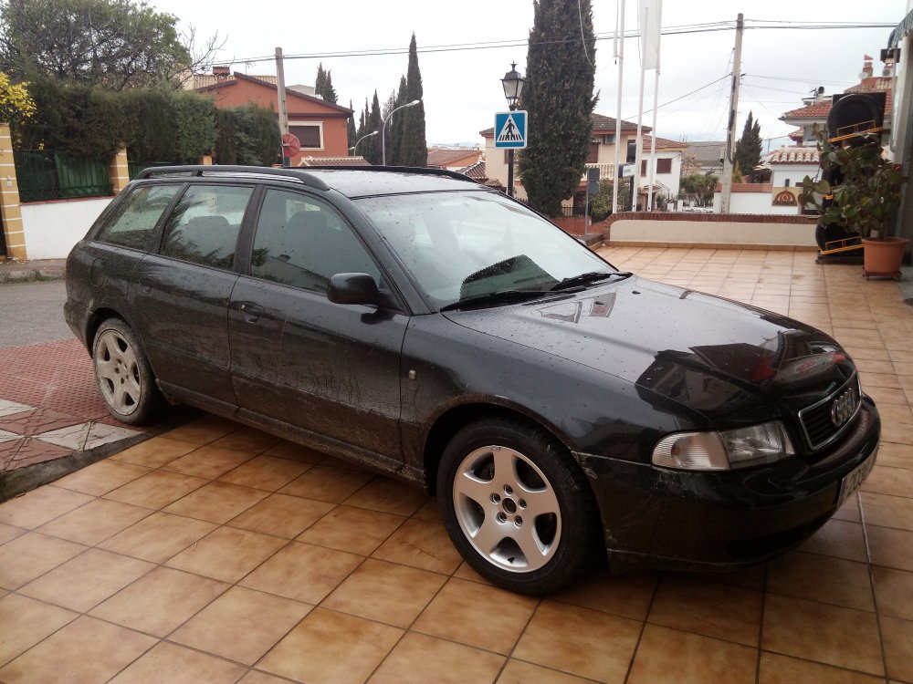

	  Presentando: A4 Avant 1.8T quattrocMs__20v responde a cMs__20v de discusión en Audi A4 B5 (1995-2001) Sobre el coche en sí. Se trata de un A4 1.8T AEB Avant quattro con primera fecha de matriculación de noviembre del 97 en Suiza, con el siguiente equipamiento, aparte del básico de estos coches(clima, asistida, etc,etc): -Asientos Sport en tela calefactados. -Lavafaros. -Control cruise(no funciona, no le he hecho mucho caso). -Elevalunas traseros. -Volante Sport de 3 palos. Estaba y está muy bien, lo que se ve en la fotos del anuncio es suciedad. -Suspensión Sport. Va algo más bajo y firme que el A4 que tuve primero. -Llanta 16" de 5 palos, aunque sólo conserva la de repuesto, ya que en algún momento le pusieron un juego de 15" horrendas de invierno y con ellas se quedó. -Reposabrazos. -Algo que no sé si es de origen o no, es la iluminación de pies, abres el coche con el mando y se enciende la luz interior, pantalla de los kms y botones de clima, y cuando abres una puerta, se enciende la luz de los pies de la puerta que hayas abierto. Como digo ni idea, y tampoco recuerdo si el primer B5 que tuve lo tenía. No tiene FIS ni reloj de temperatura de aceite ni voltímetro, nada, lleva el cuadro normal y corriente; es algo que quiero hacerle más adelante, pero no quiero ponerle cuadro restyling. Al menos, me gustaría poner otro como el suyo, con testigos en lugar de FIS y voltímetro y temperatura de aceite. En el momento de la compra, marcaba 251.000kms, a dia de hoy, tiene 261.000kms largos. Una vez en casa, me puse a revisar la documentación, venían 2 llaves con mando originales(de espadín), su manual de instrucciones en francés, libro de revisiones, todos los libros y papeles que te daban, junto con facturas de compra del escape, las llantas y revisiones varias del último propietario. Y aquí viene la gracia. En el libro de revisiones, todas las revisiones selladas en la misma casa Audi que se vendió el coche hasta 2007 o 2008, y de ahí hasta 2012(cuando lo compró este hombre), en una concesión Lexus, en Suiza también, no pregunteis el porqué, todo el mantenimiento detallado y con todos los kms en progresión, por increible que parezca(yo estaba seguro de que no), los kms son reales, y una vez que empecé a mover el coche, se me confirmó, el coche va finísimo., parece que hice buena compra. La única pega, que el embrague parece de origen, sale un pelín alto, pero ni patina ni tironea, nada de nada, se cambiará cuando toque. Como caso curioso, al arreglar el inmov, lo primero que hice fue quitar la centralita y llevarla a un especialista de aquí en estas cosas, me dijo que estaba OK, que sería algún otro componente y que el coche iba con repro, que esa centralita estaba tocada. Mi cara fue de "Si claro, lo que digas"y pasé del tema.Se dejó el coche con lo mínimo, para ver que fuera bien, y una vez visto que sí(me sorprendió los bien que responde a bajas vueltas para ser un 1.8T con el peso y rozamiento que lleva) llegó la revisión gorda pre ITV y algunas cosas que vi: -Distribución completa y correas auxiliares. -Bomba de agua, termostato y anticongelante orgánico. -Mangueta delantera izquierda. -4 ruedas de segunda mano para pasar ITV(no iban a durar mucho las 15). -4 bujías NGK de iridio. -Compresor del clima, correa y tensor. -Sonda lambda(justo al acabarlo se vió que no iba bien). Se le montó una universal, aguantó 4 meses bien y ahora lleva una Bosch específica, y sin problemas. -Guardapolvos delanteros. -Punta de palier delantera izquierda. Ahora ha empezado a sonar la derecha. -Rótulas de dirección. -Filtro de aire, aceite y filtro aceite OEM(una costumbre que tengo). -Carga del aire(hasta hoy, sin problema). -Cambio de líquido de frenos. Aparte, limpia parabrisas, algunas piezas de interior rotas o faltantes, muchas horas de llave inglesa y limpieza y la ITV pasada 5 días después a la primera. Algo que me gustó mucho a la hora de tocar el coche es que los brazos tenía muy buena pinta, se habían cambiado hacía relativamente poco y con material original. Esto no es que sea adivino, es que estaban "limpios" y aún tenían las etiquetas. En este punto me dí cuenta de por qué tironeaba a veces a media carga...increible que el coche no rateara y hasta andara bien. A ver quien se dá cuenta del motivo. Eso sí, originales, a saber de cuando serían. Aquí dejo unas fotillos generales del proceso. Poco que contar. Dejo una foto del interior con una leve, levísima limpieza. Se aprecia el desperfecto que dije del salpicadero, y también se aprecia algo que me llamó la atencion, dentro de mi ignorancia general en B5, y son las molduras en madera mate o como queráis llamarlo, es el primero que veo con ellas. Siempre que he visto con madera, ha sido la típica oscura, lacada y brillante, esta parece no estar lacada, un motivo más para no quitarla.

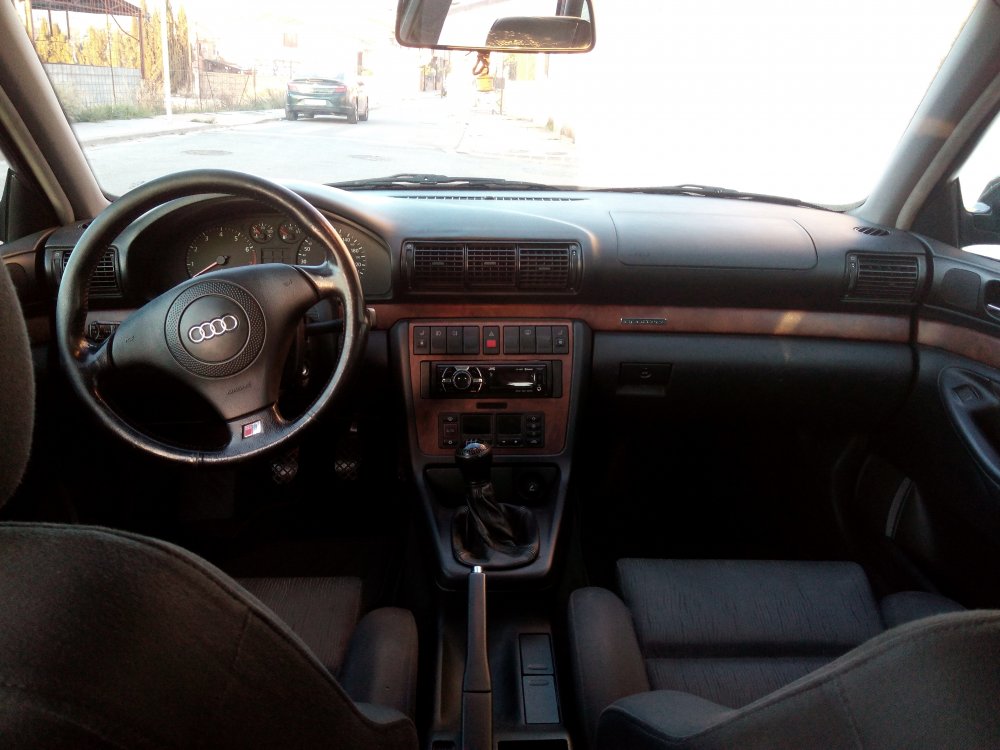

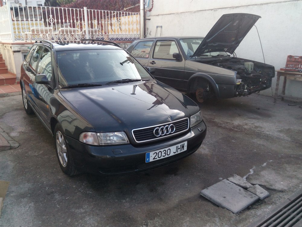

	Después de poco más de un año por aquí, va tocando presentar el daily car, a mi parecer, una compra cojonuda teniendo en cuenta el uso del coche, capacidad, motor y extras. Por poneros en situación, el verano pasado me encontraba con un Golf Mk2 en mitad de proceso de swap, un Audi Coupé 2.6(hay hilo en su correspondiente subforo), un 80 2.8 y un Seat 128 a inicios de restaurar, y viendo que necesitaba un coche polivalente, pero sin que fuera una furgo o un trasto, decidí vender los dos Audis, terminar el Golf y buscar algo que no diese mucha guerra. Empecé a buscar cualquier compacto de 3 o 5 puertas, algo con portón, pero no me cuadraba nada, pasé a mirar C15, Berlingos y demás morralla, todo caro y hecho polvo, y vuelva al principio, me niego a tener una furgoneta, así que la cosa se quedó en algo acotado: un familiar. Empecé mirando Golf Mk3, diesel no quiero ni necesito, pero si hubiera aparecido algún TDI no le hubiera hecho ascos, aunque tenía preferencia por un 2.0 8v, cosa rara, tenía claro que 1.6 no quería, ya que la diferencia en consumo es mínima y en cambio andando, si que lo es; Passat 35i, Passat B5, BMW E36 touring, w202 Estate, y de casualidad, casi sin buscarlo y a 1h en coche encuentro este anuncio: Sin quererlo, encontré la combinación que quería cuando tuve mi primer B5(un 1.8 atmosférico) y con el requisito imprescindible que puse ahora, que fuera Avant, aparte de la practicidad del Avant, estéticamente me ha ido gustando más con el tiempo. Tenía mis dudas sobre si fuera quattro o no, aunque lo ponía en el anuncio, nunca se sabe, aunque seamos sinceros, por el precio que tenía, y a poco que estuviera decentemente, me lo hubiera comprado siendo delantera también. Así que, llamada de teléfono (miedo a lo que podía encontrarme) y visita a verlo, total, tampoco perdía mucho, y podía ganar bastante. Continúo en el siguiente mensaje.
