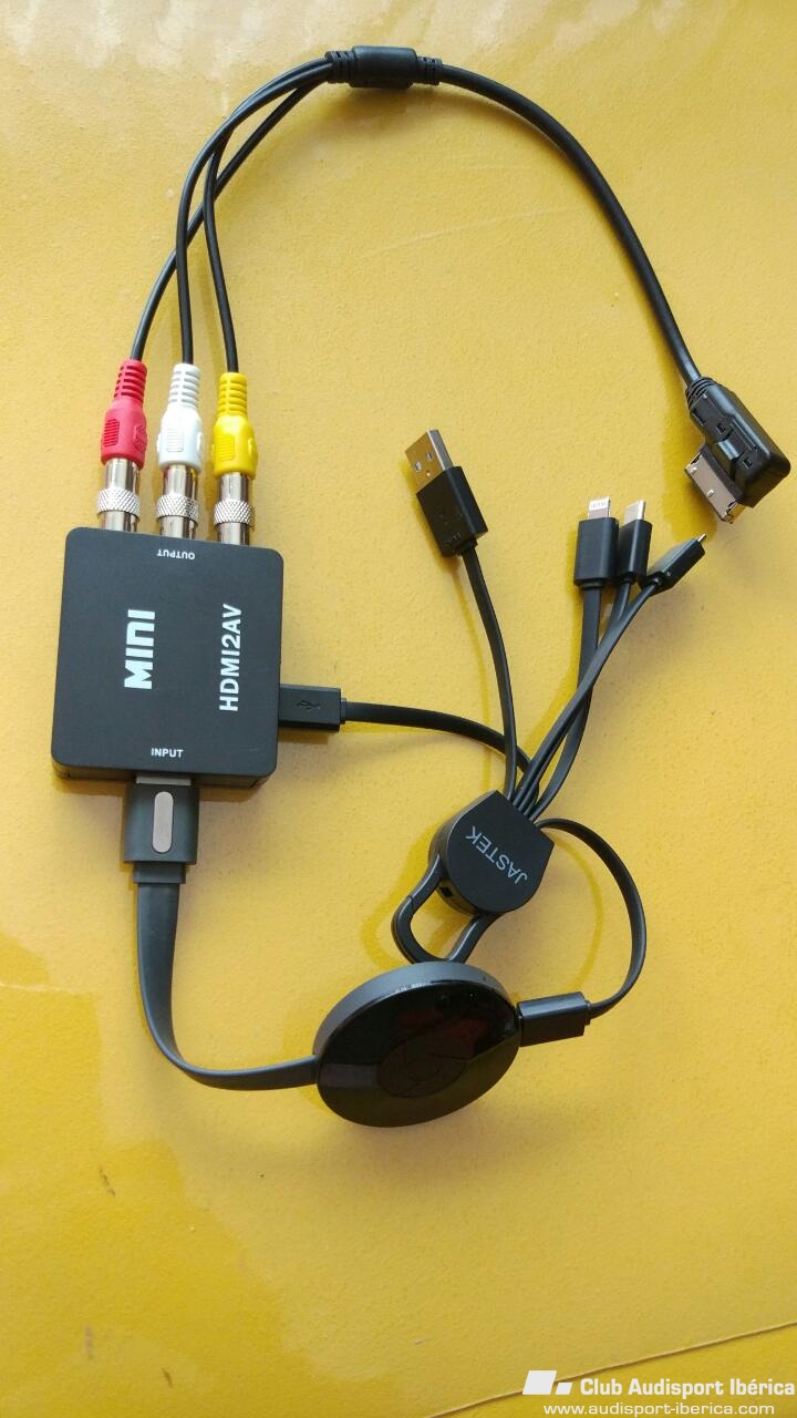

Los cables que ves muchos conectores son un cable que compre para poder enchufar en un mismo usb varios aparatos y me sirve para enchufar el chromecast y el convertidor de video, los demas quedan vacios. Amigo rojas lo he conseguido!! Fallaba el conector del cable Ami. Me ponia Aux, si lo tocaba se ponia en Ami, hasta que he visto que ponia Av y de repente he visto la pantalla del Chromecast jeje!! Lo cambiare a Amazon porque entiendo que esta defectuoso y entra hasta un poco duro.- 205 respuestas

He estado haciendo pruebas en casa y he conseguido duplicar la pantalla del movil en la tv sin tener el wifi de casa. He apagado el router, he encendido mi punto de acceso movil, he quitado los datos y automaticamente se ha conectado el chromecast a mi movil. Puede ser problema del cable 3rca ami? Las pantallas del chromecast que dice error de red o algo asi cuando no tiene conexion de color azules tambien deberia de verlas aunque no conecte el telefono verdad?- 205 respuestas

Aqui continuo con mis investigaciones hasta que consiga que me funcione el sistema jeje. He conectado el convertidor a la tv sin el chromecast para ver si salia la carta de ajuste pero no me salia nada. En ese momento he pensado que lo que fallaba era eso pero le he conectado el chromecast y me lo ha cogido bien y funciona perfecto. Incluso cambiando entre pal y nts. Ahora bajare al coche y probare de nuevo sin conectar el chromecast si me sale algo o no. Seguire informando amigo rojas.- 205 respuestas

Muchas gracias de nuevo, probare y te digo...pero nose porque me da que o el cable ami o el convertidor fallan. La put*da que no tengo cables psra poder probarlo en otro sitio...aunque si como dije el sonido si que lo oia...nose, cuento novedades cuando pueda. Luego saco mas fotos- 205 respuestas

Muy bien fenomeno.pues esta tarde lo compruebo y te digo. La pantalla que dices tu que me tendria q salir q seria directamente seleccionando en el menu en fuente no?? Esque ami se me queda la pantalla en negro con los menus de audi. Luego saco una foto. Los cacharros son de amazon, asique podria cambiarlos no??- 205 respuestas

Bueno bueno señor rojas, jejeje, ya tengo todo el invento pero como esperaba algun que otro problemilla. El mmi se me queda en el reproductor de audio externo seleccionado y envio video y tan solo se oyen, en la pantalla del mmi no cambia nada. Decir tambien que como vivo en un 1o me llega el wifi de mi casa perfecto, y estoy conectado con mi movil y el chromecast pero nada. Tambien tengo como punto de acceso del movil nombre y contraseña como el router. Que me puede pasar??ayudita please!! Decir que el chromecast en la tv va perfecto todo, duplicado de pantalla incluido. No tengo el vim desbloqueado aun porque queria probarlo en parado, se deberia de ver igualmente no? Tengo el mmi basico con navegador. Aqui todo el sistema, jeje- 205 respuestas
