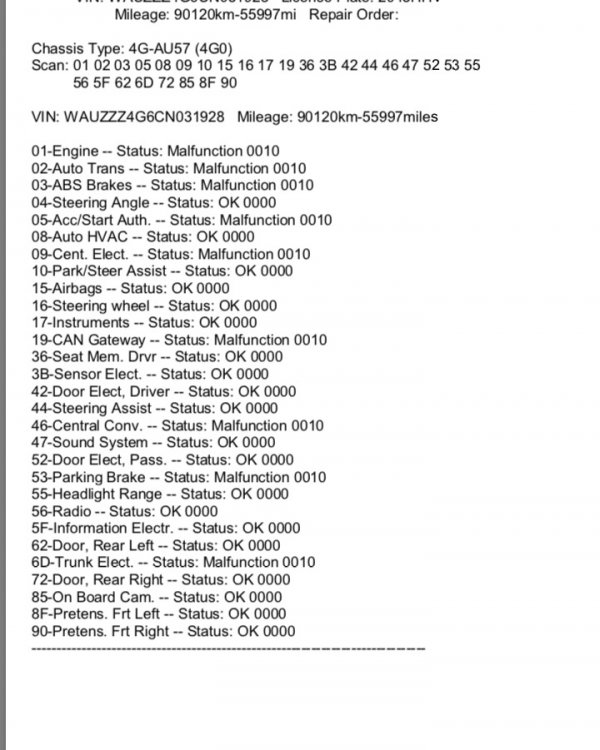

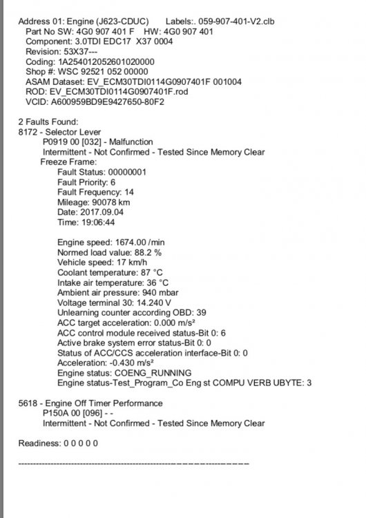

Bueno veo que hay poco sobre este tema adjunto resultado de vag con veo que pone prioridad y un valor no sé si cuanto más bajo es más prioritario o más leve alguien lo sabe
