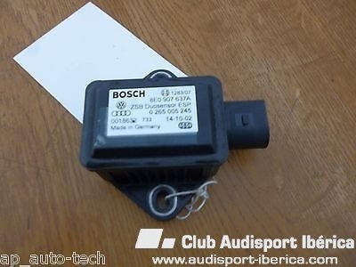

si es un 19 tdi de 130, como hace ya casi 10 anos de esto, se que limpiaron la egr de paso (un amigo mecanico) y solo desmontaron de ese lado, me mandaron comprar el modulo que creo recordar nuevo sobre 30E -

El del copiloto -

A ver si es que puse mal la rf. pero es un sensor como ese que va por la parte trasera del faro derecho que manda la informacion als egr, cuando lavava el coche el coche iva mal como si no acelerara y poco a poco asta que iva bien, pase tiempo asi asta que un dia el coche no acelerava nada, lo miramos y era esa pieza la cambie y ya mas de 100.000 km y nunca mas -
te conteste en otro hilo con el mismo problema en electricidad, comprueba esa pieza.
