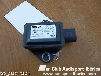

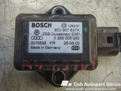

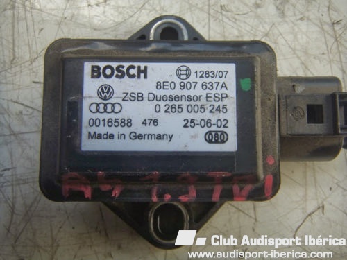

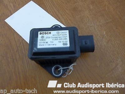

Con lluvia el coche no acelera (Típico)
chilaudi responde a Mont3ro de discusión en Electricidad Audi A4 B6/B7
Hola, eso me pasaba ami cuando lo lababa, le cambie un sensor que va alojado por la parte trasera del faro derecho es esta ref. 8E0 907 637A mira este hilo, -

Hola, si es sensor de pasagero mira la clavija del airbag (amarilla) que va debajo del asiento del acompañante , suelen dar problemas echale espray de contactos.
Hola, va ubicado por la parte trasera del faro derecho, anda por los 30€ De mi caso limpie egr sustitui dicho sensor (ya hace dos años) y asta hoy.
Hola, cuando dices en la egr, es que cambiaste todo el conjunto, a mi me paso algo parecido, el coche como que no tiraba y despues de un rato iva bien, asta que un dia el coche arrancaba pero no aceleraba nada de nada. (no mostraba fallos ) Era el sensor que da la informacion a la egr.
