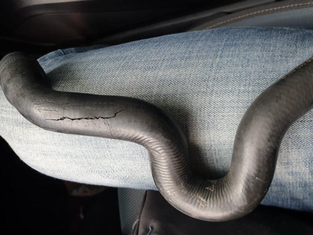

Manguito ...pero ¿cual?
AudiTransporter responde a AudiTransporter de discusión en Audi TT Mk1 (1999-2006)
Original de audi, pero no se la referencia, lo hizo mi mecánico, lo siento -
Pues si la verdad, cuando llevas tantos años con un mecánico, pues te fías de lo que te digan...no se a que le llaman "revisar" los manguitos, entiendo que este motor lleva un montón, pero si la diagnosis te esta diciendo falta de presión, pues una vez descartado otras cosas esta claro que hay una fuga...y a la vista está que era grande.. Tener que ir a otro taller me ha costado las revisiones de varios años, ha sido un sablazo en toda regla que ni yo me esperaba... He leído y buscado en el foro y fuera de el, y por supuesto tenia claro que había que postear la solución (si la encontraba, que llegué a pensar que nadie la encontraría) Bueno seguimos adelante ¡¡¡
