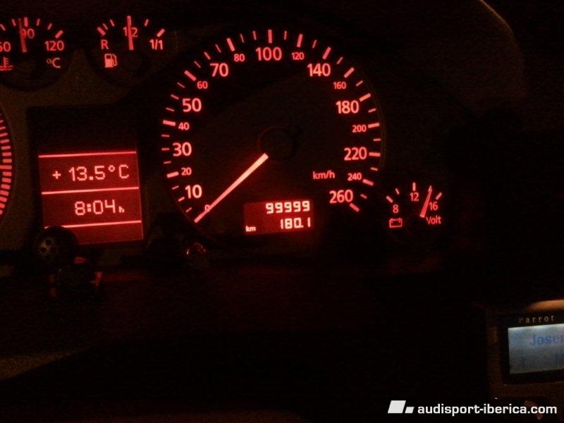

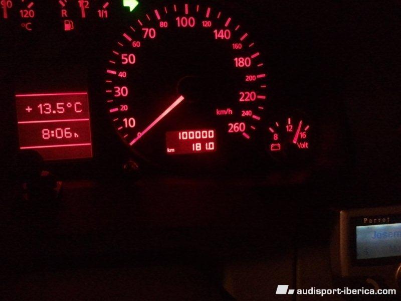

Hola compañeros, Escribo este post para transmitiros la emoción vivida hoy con los 100.000 km de mi grandullón.. Han pasado 10 años desde que me hice con el, y casi todo han sido satisfacciones , viajes, excursiones,..... kilometros y kilometros de conducción serena,( a veces un pelin mas movida ), pero siempre demostrando su aplomo (sobretodo por sus casi 2.000 kg ). Despues de todo este tiempo solo puedo decir que el motor 2.4 V6 rompió el molde al salir de su fabrica, porque despues de este tiempo, el motor ruge como el primer día y aunque a muchos les parecezca poco los casi 170 Cv del coche, para mi siempre han sido suficientes, y cuando lo subes a 5.000 r.pm demuestra que todavía le queda mucho por recorrer. Bueno sin mas, aunque a algunos os parezca una tonteria, yo queria plasmar mi ilusión y emoción con esos 100.000 km. Un saludo a todos y gracias por leerme.
