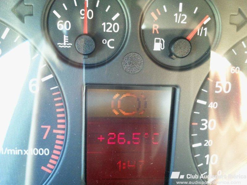

Hola de nuevo, Hoy no he tenido tiempo, he girado las ruedas al maximo, y con una linterna he seguido el cable, y aparentemente parece que está en su sitio, he apretado los conectores (a ciegas, solo siguiendo el cable), pero no veo el fallo..igual hay que quitar las ruedas, pero ando liadillo hasta el finde, así que de momento lo dejo...si se ha roto el cable en algun sitio , va a ser chungo de saber donde.. :ranting2: Gracias familia, os seguiré informando -

Gracias por responder compañero, pero me temo que es imposible, tienen 15.000 km como mucho, ademas acabo de pasar la revision y me dijeron que estaban bien... He leido por ahí que puede que no se que cable no este bien apretado..¿es posible? como se aprieta ese cable? saco la rueda y se ve, o es mas complicado.. Un saludo puede que se alla soltado el cable del avisador o se alla pelado y toque en algun sitio y por eso te pita...si desmontas la rueda lo veras sale de la misma pastilla de freno y va a un conector,desmonta las ruedas delanteras y comprueba los conectores de ambos lados que esten bien conectados...saludos Gracias a los dos, a ver si encuentro mañana un hueco y me pongo a ello... espero que se vea facil el cable.... Si está pelado le pongo cinta aislante y en paz ? un saludo -

Gracias por responder compañero, pero me temo que es imposible, tienen 15.000 km como mucho, ademas acabo de pasar la revision y me dijeron que estaban bien... He leido por ahí que puede que no se que cable no este bien apretado..¿es posible? como se aprieta ese cable? saco la rueda y se ve, o es mas complicado.. Un saludo -

Hola compañeros, Necesito de vuestra sabiduria ¡¡ Me salta el aviso en el FIS amarillo de pastillas freno gastadas, acompañado del correspondiente pitido. Le he dado un manguerazo, a ver si habia suciedad, he comprobado visualmente que hay pastillas para rato, y despues del manguerazo el pitido y aviso salen en cada arranque y se quedan fijos en el fis (antes del manguerazo solo a veces) Hay algo que pueda hacer yo, ¿o directamente voy al taller? Es un A6 C5 2.4 V6 1998 Ya se que no es grave, pero me cabrea el aviso amarillo todo el rato encendido :ranting2: -
