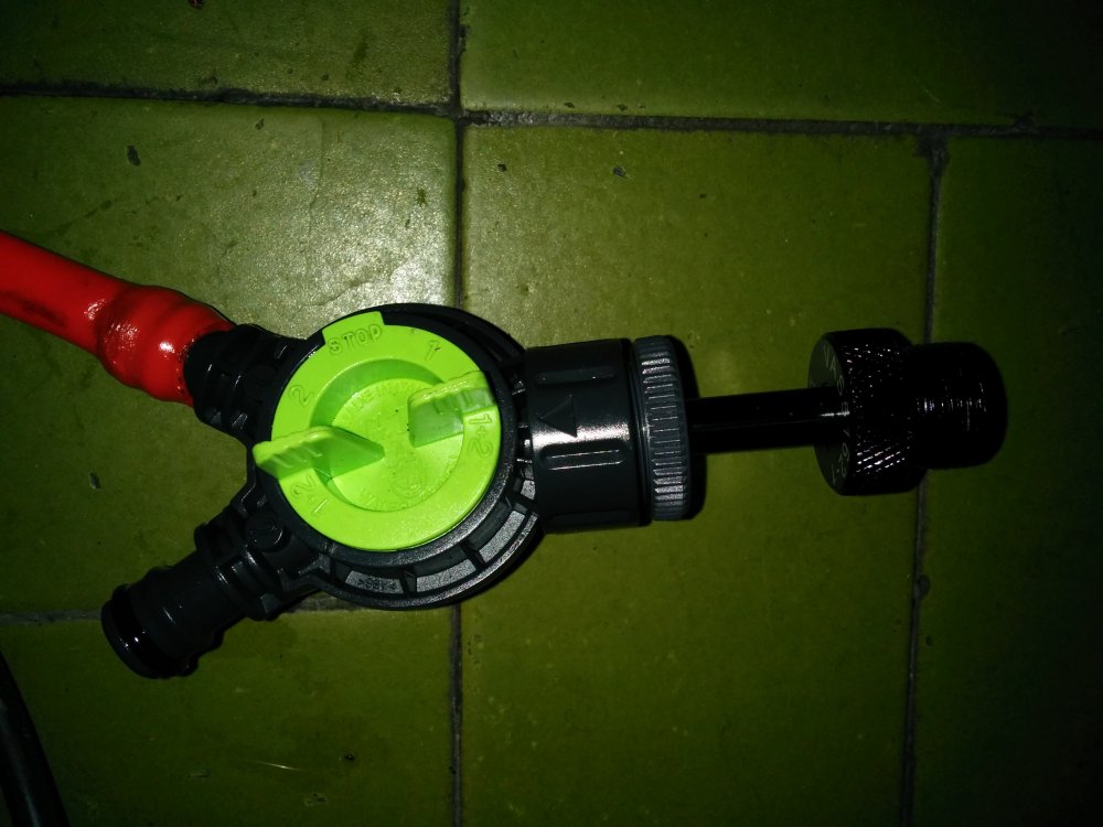

  2. Hola. siento la tardanza, He estado un poco ocupado y fuera de los foros. La pieza de plastico la encontre en la zona de jardineria de Leroy. En la central conecto el acoplador de la caja de cambios y en las otras dos bocas los tubos el rojo que se ve en la imagen viene de la bomba con la que introduzco el atf. La pieza verde es giratoria y me permite pasar el atf desde los bidones a la caja. dejarlo cerrado y abrirlo para que drene por el otro y recogerlo en el bidon. Ahorra tiempo y sobre todo que no tienes vertidos- Un saludo

  4. Hola a todos. He cambiado con exito el aceite de la caja de cambios y me he servido del adaptador ctv al que le he acopado una valvula de 3 vias comprada en una tienda de bricolaje. De esta manera he podido comprobar los niveles sin soltar el adaptador y proceder al llenado o vaciado de la caja sin soltar nada y recogiendo el sobrante directamente sobre el bidon del aceite. Os pondria un par de fotos pero desde aqui no puedo poner las fotos. No se si es por ser novato y no tengo permisos o porque no se hacerlo. Un saludo
