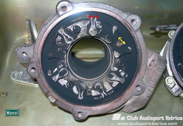

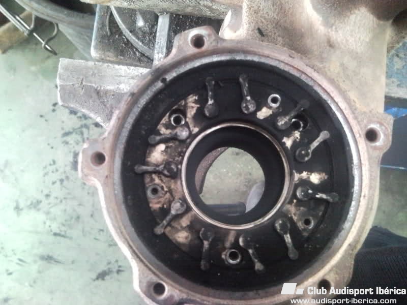

	Yo en un a3 110, fue limpiar turbo y se le pasó. Tenía carbonilla y los álabes no se movian lo suficiente. Ojo si lo haces tú con unos tornillos pequeños que se rompen como nada...

	Buenas. Yo te cuento lo que era en el mio. Un tdi 110 del 99 que tuve. Con 245000 kms empezó a hacer eso a veces y luego ya lo hacia siempre. Empezabas la marcha y en cuanto le dabas revoluciones, cortaba y entraba en "modo averia", no pasaba de 2.500 y tenias que apagar y volver a encender. Lo metieron en la máquina y dio fallo de sobrepresion de turbo. Me dijeron que podía ser la valvula n75, la cambié y nada (-100 euros). Un amigo me dijo "eso es carbonilla en el turbo que no deja a los alabes moverse y el coche corta para no forzar el turbo" y efectivamente era eso. Limpié el turbo de carbonilla y de paso mas cosas y arreglado. 120 euros me cobraron. Eso sí, tiene que ser alguien que controle porque en el turbo hay unos tornillos pequeñitos que rompen como nada al abrirlo. Te pongo foto de unos alabes con carbonilla. Como puede no ser tu caso, aunque lo dudo, te recomiendo primero que alguien te deje una valvula N75, se cambia muy facil, vas y pruebas si deja de cortar el coche. Si sigue igual, mirar la varilla del turbo si se mueve sobradamente pa dentro y pa fuera y asi saber si hay carbonilla o no. Si se mueve poco, limpia el turbo y de paso egr y demás. Comentarte también que cuando lo meti en la máquina primero no daba nada y el mecánico probó con otra máquina y esa sí dio sobrepresion turbo. Suerte.
