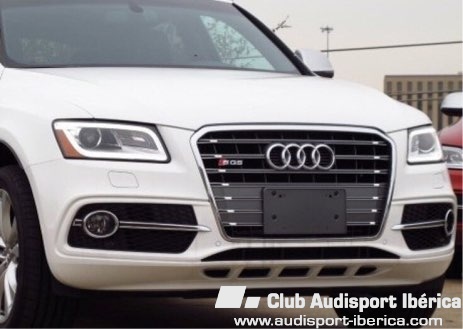

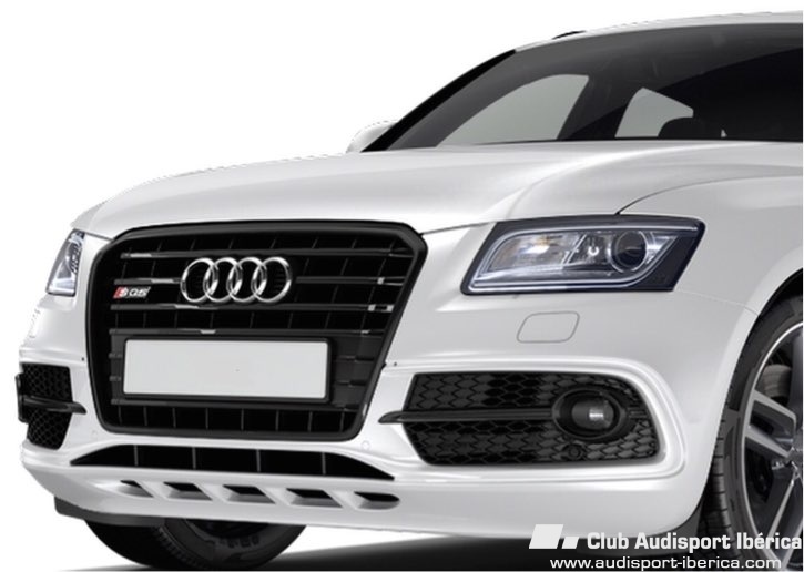

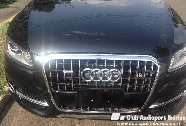

Buenos días. Sigo con la búsqueda. Casi todos los paragolpes que he encontrado son los sq5. Os voy a pedir vuestra opinión para que me digais cuál os gusta mas. Lo mas barato sería lo que tengo ahora con la parrilla con panal de abeja: Otra opción sería esa misma parrilla con el borde cromado, pero es que no encuentro una foto con un q5 blanco como el mio. Otra opción sería sq5 con parrilla cromada y gris: Otra sería sq5 con parrilla en negro: Me está resultando bastante difícil encontrar el capó, he llamado a varios desgaces y en algunos tenían el del q5 pre, pero del facelift nada. Habrá que seguir buscando.... ¿Qué opción os gusta mas? Muchas gracias de nuevo por vuestra ayuda. Salu2 -

Hombre! Supongo que el dueño de ese coche cambiará el capó, porque si lo deja así, menuda cagada. Por cierto, ¿le has puesto al tuyo la parrilla con forma de panal? ¿Donde la compraste? ¿Aliexpress? ¿Tardó mucho en llegarte? Salu2 -
Audi q5 parrilla delantera facelift en prefacelift
pedro_valsekillo responde a pedro_valsekillo de discusión en Audi Q5 8R (2008-2016)
Hombre! Supongo que el dueño de ese coche cambiará el capó, porque si lo deja así, menuda cagada. -

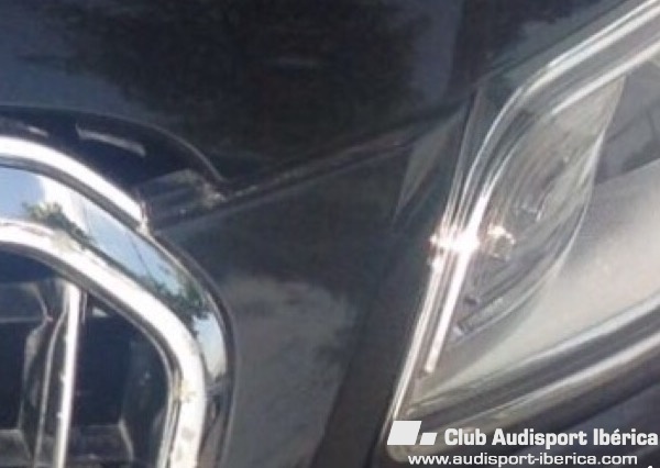

Hola. Sigo inventigando y he encontrado esto: Si nos fijamos bien, en la parte superior de la parrilla no coincide bien con el capó, tampoco las esquinas superiores de esta y la línea del capó tampoco coincide con la del paragolpes: Me ha dicho el chapista al que voy que eso no se puede "alargar" para que llegue hasta la parrilla y cuadre bien y que para eso hay que cambiarlo, comprar el nuevo. Seguiré buscando a ver si veo algo que no se vaya mucho de precio. Os iré contando. Acepto todo tipo de sugerencias. Gracias Salu2 -

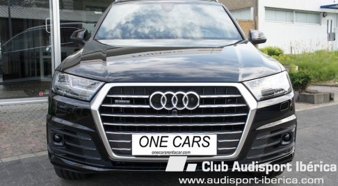

Adjunto foto de nuevo audi q7 para que se vea a lo que me refiero, se puede apreciar como los faros siguen la forma de la parrilla: Salu2 -

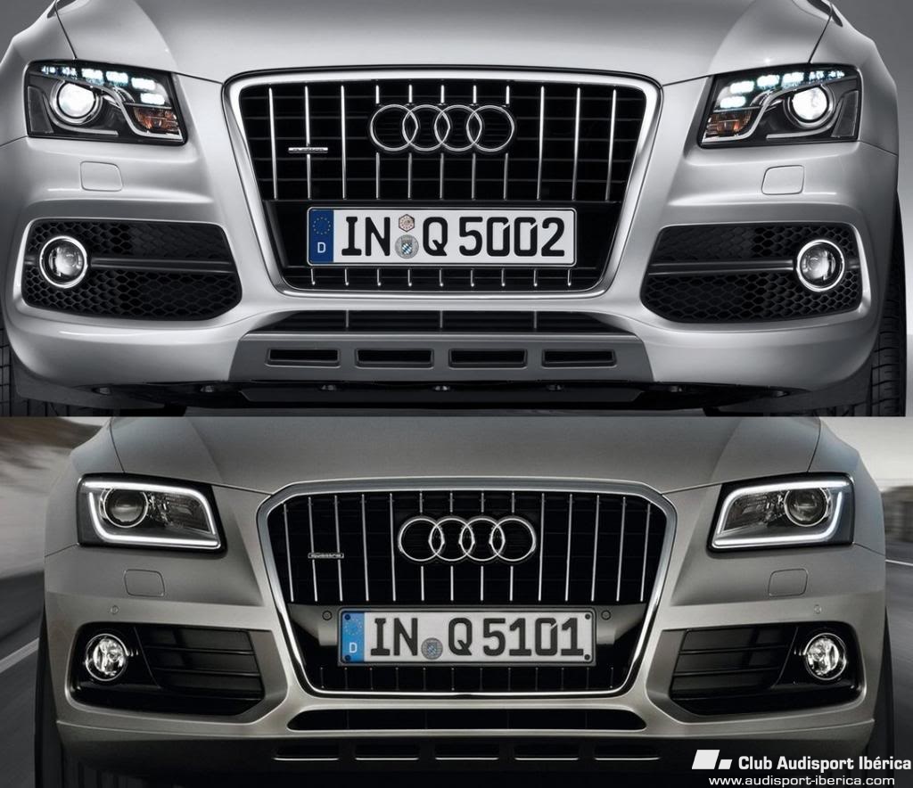

Hola. Ahora no paro de darle vueltas a la forma de la parrilla y del faro. Si nos fijamos en los audis actuales (q3, q7, a1, a3, a4...), el faro por la parte interior sigue la forma de la parrilla, sin embargo en el q5 facelift el faro no sigue la forma de esta, en la parte superior interior vemos como se va separando y las lineas son divergentes. Todo esto me hace pensar si hacer el cambio conpleto, es decir, el proyecto que había pensado o cambiarle la parrilla por una con forma de panal. ¿Qué opinas vosotros? Gracias. Salu2 -

Hola. Gracias por vuestras respuestas. Después de mucho mirar y revisar, veo que el paragoles difiere en la parte superiror de la calandra, la parte del paragolpes que agarra al coche, en el antiguo es un tornillo y en el nuevo es una pestañita, el ancho parece igual, lo que pasa que el nuevo empieza desde mas fino. En la parte inferior veo que el nuevo tiene una grapa mas, pero que en fotos se ve que las demás tienen la misma posición. El capó supongo que no habrá problema, será quitar uno y poner otro. ¿Hay diferencia entre los gasoil y los gasolina? Gracias a ambos. Salu2 -
