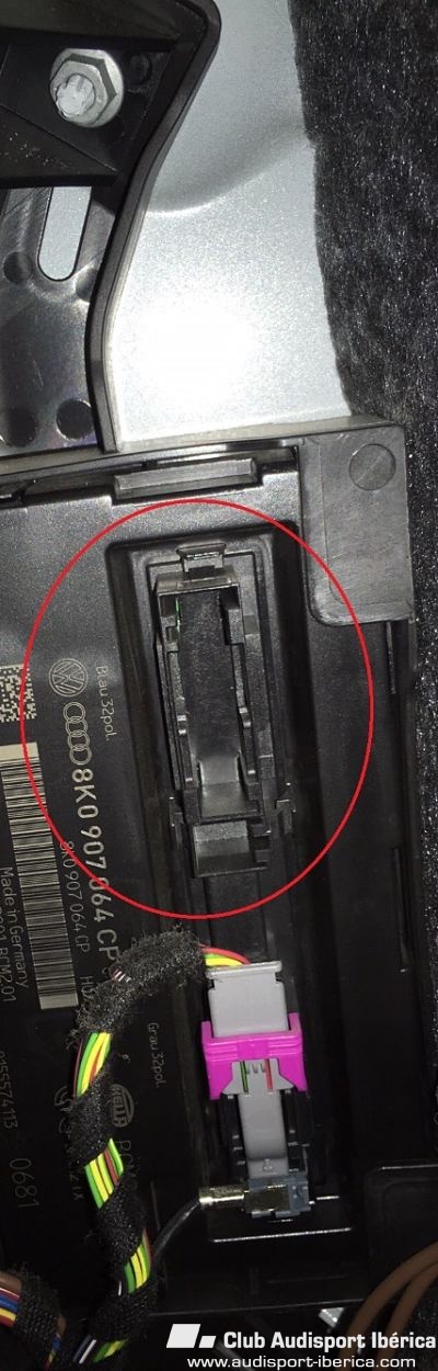

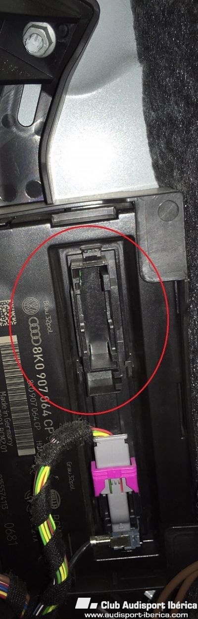

Esa es la foto de la mía, así que, puedo ahorrarme desmontarla Gracias Matraca. Un saludo -

A ver si este fin de semana tengo tiempo y me atrevo a desmontarlo, le haré unas fotos para que todos podamos verlo. ¿Al desconectar las fichas para desmontarlo se perderá la configuración de algo? PD: Me comentaron que los coches que llevaban bola de remolque de serie llevaban el módulo "bueno" para reequipar la apertura eléctrica, pues el mío la lleva, la retráctil, la que tiene una palanca en el lateral del maletero para sacarla y como podéis ver en la fotos no tiene esa conexión. -

Hola. ¿El módulo confort tiene una conexión libre? Yo estuve mirando para hacerlo, pero al no tener la conexión en 8K0 907 064 CP tenía que cambiar el módulo confort y llevarlo al conce para que lo codifiquen, con toos esto se me iba de precio. Matraca, creo que es igual que el tuyo, te pongo una foto. Espero estar equivocado y que se pueda aunque sea quitando el plástico que tapa la conexión. Un saludo. -
