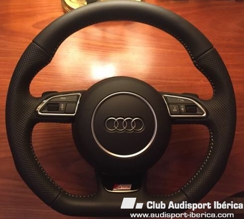

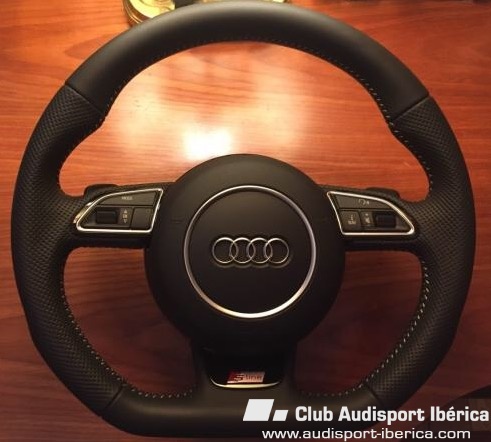

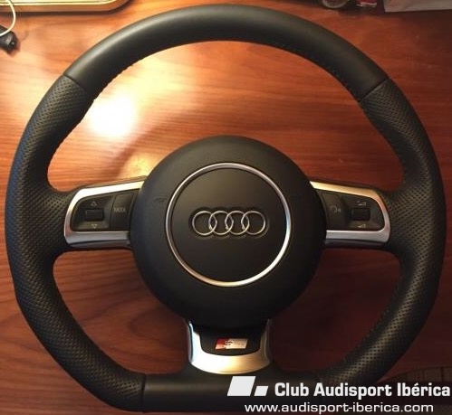

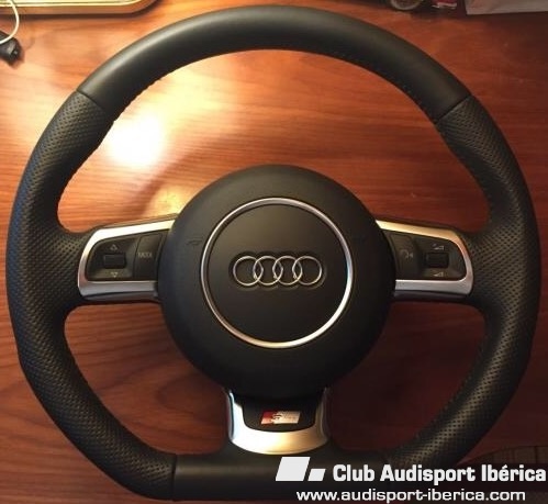

Hola Asturias. Estoy pensando en hacer el mismo cambio que tú, pero con el achatado, soy bastante alto y cuando subo y bajo del coche me doy con las piernas en el volante, aún teniendo el asiento abajo del todo. Comentas que fue todo pulg&play, pero ¿fucionan todos los botones? ¿Hay que hacer algo con el vagcom para que funcionen todos? Es que he visto dos tipos de achatados uno que tiene los botones igual que el antiguo y otro que tiene la botonera del nuevo y este tiene mas botones como el que has puesto. Gracias. Un saludo. -
