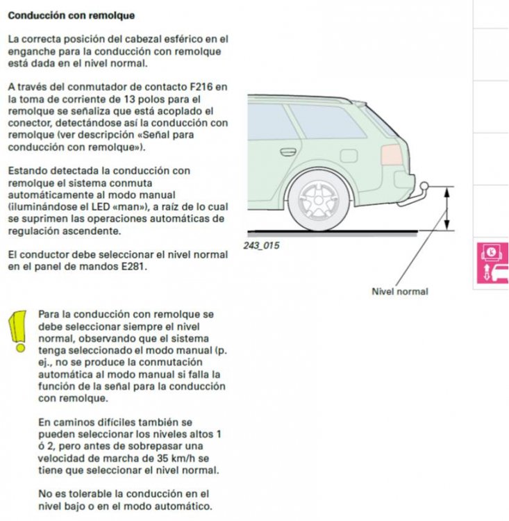

En principio la suspensión se autonivela sola en función del peso. Lo primero es a ver cuanto peso le has metido... si no consigue subir puede ser porque le has metido demasiado peso, o porque tengas algún problema en la suspensión (alguna balona que pierda aire por ejemplo). Editado: Al conectar el remolque se activa automáticamente ese modo. Así que lo ideal sería conectar lo primero la toma de corriente del remolque y así ya sabe que le vas a engarchar remolque: -

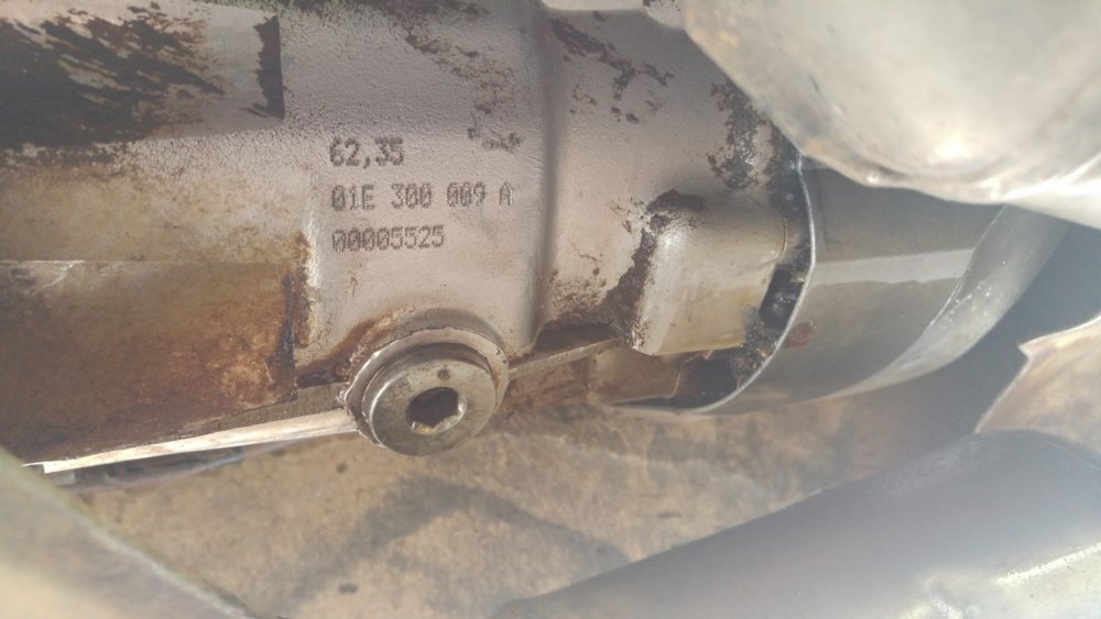

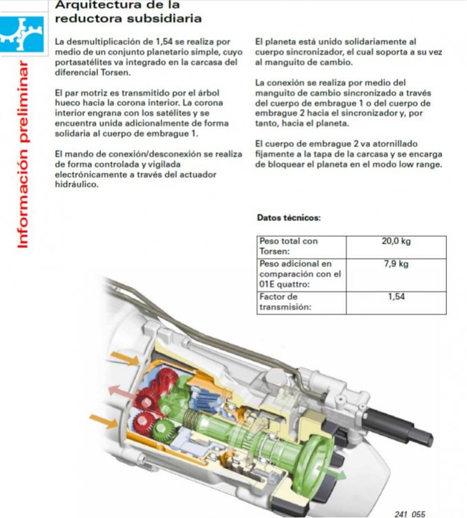

No se me había ocurrido Pues si : "transfer box with offroad transmission ratio and central differential" ( http://www.oemepc.com/audi/part_single/catalog/au/markt/CA/modell/A6AR/year/2004/drive_standart/247/hg_ug/300/subcategory/300020/part_id/0/lang/e#sec_2 ) Vamos que es aquí está el torsen y la reductora si no entiendo mal. Entonces la caja de cambio, el aceite se vacia y llena por otro lado, no por los tornillos que están es esta parte, digo yo, no?
Me estoy liando, creo que esto que saco en las fotos y el tornillo son la reductora: Porque es este esquema sale que esto es la reductora acoplada después del cambio: Puede ser?
Gracias Larriss. Sabeis que ATF hay que meterle?
Tendré que hacerlo en un foso.

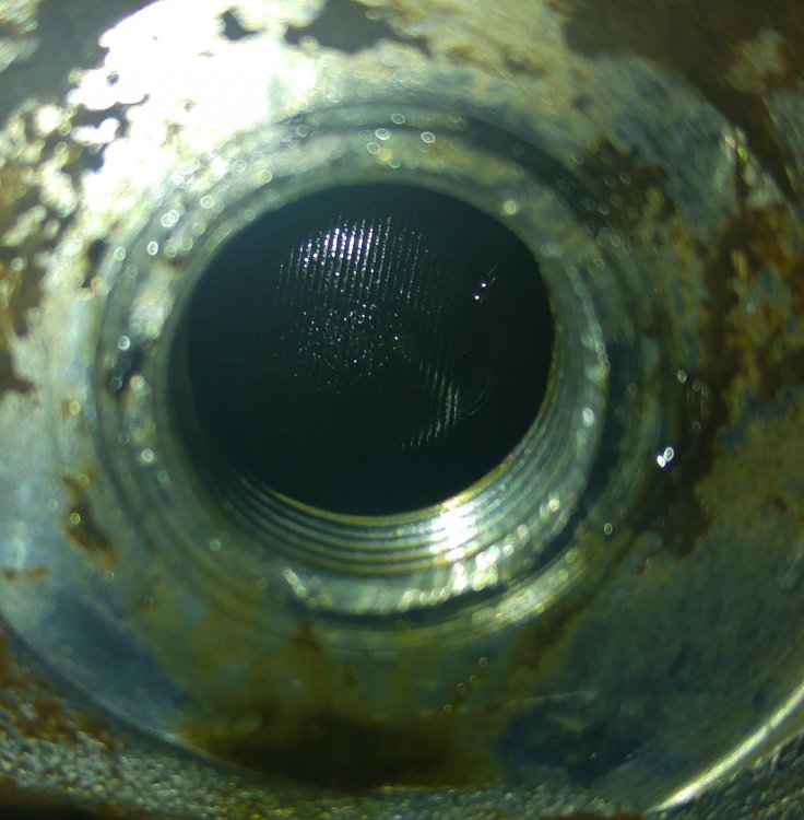

Hola, a mi coche (manual con reductora) empezó a saltarle la 2ª marcha , y lo llevé a un taller y les pedí me miraran el nivel del aceite del cambio. Me dijeron que le añadieron 2 litros para mi sorpresa. Y que "no habían visto nada raro". Digo yo que ese aceite no se habría evaporado. ¿Alguien sabe cuanto aceite lleva esta caja? Una vez añadido el aceite lo de saltar la 2º fue a peor, salta más. Me hice un viaje de 800km en un día y al salir del coche e ir al maletero veo que está toda la puerta manchada de aceite muy fino. Miro debajo del coche y está así: Todito pringado de aceite. La mancha empezaba desde el cambio hasta atrás, empezando en la zona del cambio dónde está el tapón de vaciado hacia atras (hacia la derecha en la foto: Voy a otro taller por otro tema porque no me fiaba y les digo que me miren el nivel del cambio y me dicen que está a tope , perfecto , que a lo mejor le han metido de más y lo ha tirado. Pero como el tornillo por donde se rellena sirve de nivel, es "imposible" meterle un par de litros de más de aceite. No? Voy al taller dónde me lo habían rellenado y de dicen que puede ser un reten y un rodamiento que hay en la salida del cambio hacia el grupo trasero (justo a la derecha de la foto de arriba), que se haya ido el reten y que los rodamientos cogen holgura... presup 400€. que hay que quitar los tubos de escape, una chapa y ya se ve la transmisión hacia atrás. Total que digo pues voy a mirar yo, lo llevo a petrolear ruedo un día y me meto debajo, porque se puede quitar la chapa si quitar los tubos, y veo esto: Ni rastro de aceite aquí, entiendo que dónde indica la flecha roja debería estar ese reten y rodamiento. La chapa que lo protege está pringadísima de aceite, pero dentro seco como el desierto (el cambio está hacia la derecha). Total que ya no se que pensar. Si le van a cambiar ese retén y rodamiento, 400€ para que siga perdiendo. Puede que lo pierda por el tapón de vaciado? La verdad es que está apretado, ya lo comprobé la primera vez. Puede un cambio funcionar si aceite? Perdón por lo absurdo de la pregunta, pero si me metieron 2 litros como dicen es que debía estar seco, y a parte de lo de saltar la segunda (1.000€ de reparación...) el cambio va bien. Socorrooooooooooooo!!

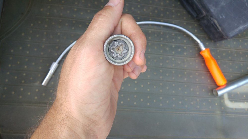

Uff, la manita de mi hija hizo magia y la sacó, porque ni imán ni leches.... Por suerte estaba ahí. No parece sea de Audi. No pone nada. Pues a los despistaos como yo, poner los dichosos antirrobo a buen recaudo que si se pierden, por lo que que he averiguado, la broma te acaba costando una pasta.
