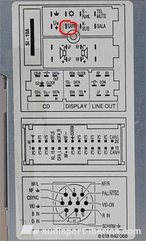

AHORA ME TOCA AMI PREGUNTAR En el Conector de 26 contactos, los pines 13 y 26 son los mismos que hay que conectar del cuadro de instrumentos conector AZUL pins 19 y 20? Otra cosa quiero ponerle la camara de marcha atras, tengo la interfac para la camara, en el conector de 26 contactos el pin nº 17 es el de interruptor de luz de marcha atras, aqui es donde se conecta la luz de la lampara del piloto de marcha atras para activar en el RNS-D que conmute a TV IN y se vea la camara? Agradeceria que me dijesen que conectores del CONECTOR de 26 contactos son necesarios para que funcione el RNS-D y si funcionaria el FIS, el cuadro esta codificado correctamente pero no sale info, tengo 2 RNS-D, 1 NO DX que sale la info de la radio en el FIS con solo codificar en el cuadro NAVEGACION I y II y otro DX que he codificado en el canal 62 (CREO) lo de la navegacion y no sale la info en el FIS supongo que tendra que ver algo en conector de 26 contactos. Otra mas, llevo telefono de origen NOKIA AUDI, al cambiar al RNS-D cuando llamo o me llaman sale PHONE en el navi y se pone el MUTE, pero no se oye nada, en este conector de 26 contactos hay que conectar el telefono tambien para que se oiga por los altavoces? GRACIAS.... -

Donde está señalado (SAFE) conectalo directo a +12 de bateria, el codigo pin se introducirá y funcionará todo. es el que alimenta el codigo de seguridad. -
