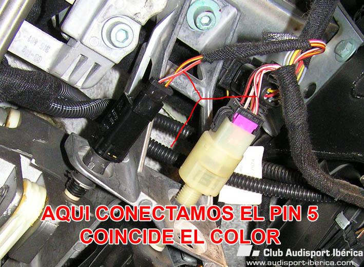

El pin 5 lo conectamos al comun de los pedales, que es el PIN 5 de la maneta (ROJO/BLANCO) y listo Solo falta Activar con VAGCOM OS HA MOLADO?? ESTO ES PARTE DEL BRICO QUE ESTOY COMPONIENDO PERO MAS AMPLIADO Y MAS FOTOS.....

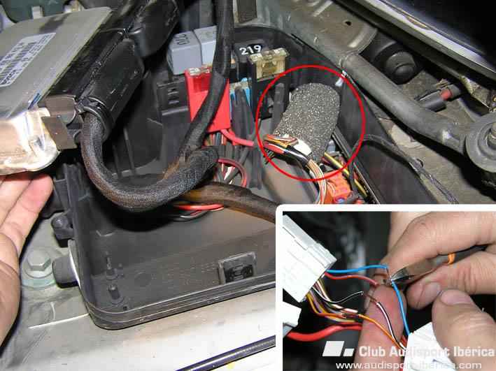

Soldamos, encintamos conectamos el conector blanco en su sitio y ponemos la ECU, la conexiones han sido en los pines 7 - 8 - 9 - 10 del conector blanco. 07 = ROJO/GRIS 08 = AZUL 09 = ROJO/AMARILLO 10 = NEGRO/BLANCO

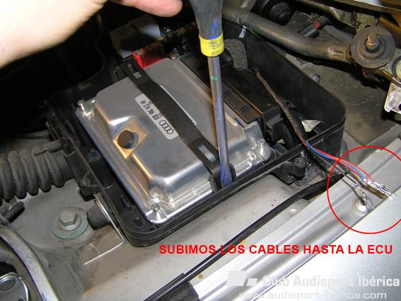

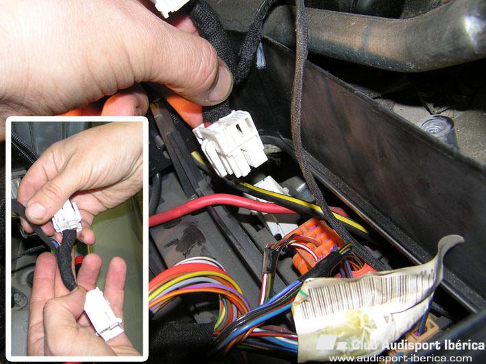

Quitamos la ECU y vemos en la caja de aguas un conector BLANCO, el que esta en mi caso embuelto en espuma, esto es para 1.9 TDI 110cv, y conectamos en paralelo (SOLDADOS) los cables que hemos subido, en mi caso coincidian los colores

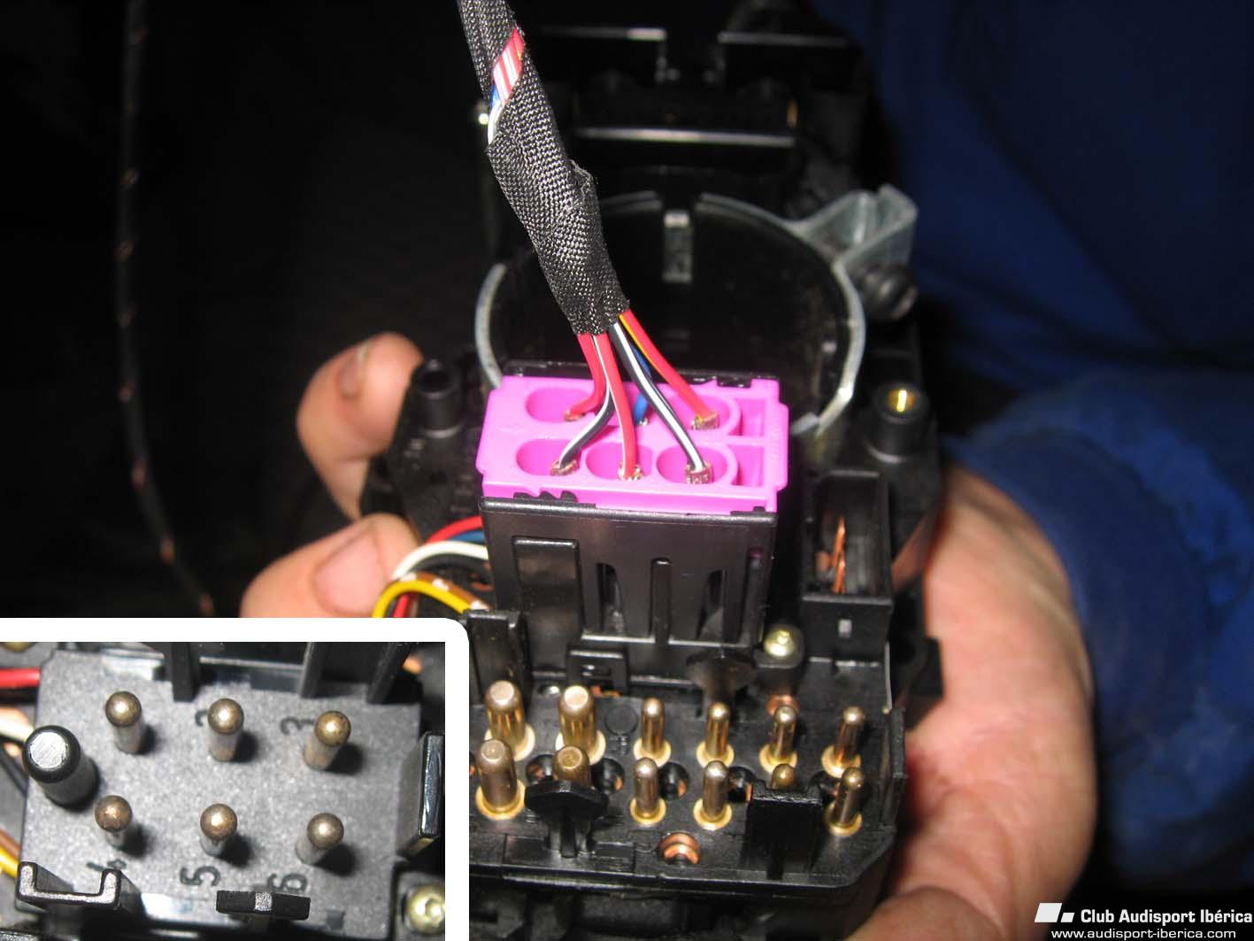

Yo llevo los 4 cables de la maneta hasta la caja de aguas, que son los pines 1 - 2 - 3 - 4 y 6 y el pin 5 a los pedales, activar con VAGCOM y listo entre "" depende el modelo Esta es la maneta con el conector que vende en EBAY y pineado..
Por eso digo ATABASCO que la maneta tiene 6 cables, en realidad 5 porque el pin 4 y 6 son el mismo y hay que conectarlos todos no??? Yo tengo mi Brico de tempomat para los RESTYLING pero me falta nada para terminarlo...

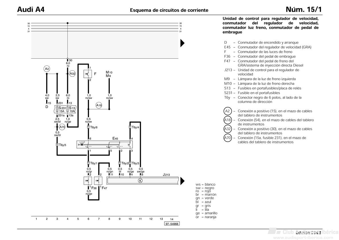

Por eso te digo, en el mio va como el ultimo esquema y hay que cablear los 5 pines del conector de la maneta del tempomat, puesto que el 4 y 6 son el mismo y ya estan puenteado en el cableado... Este es mi esquema.
y aqui otro esquema que si es el correcto de mi RESTYLING y fijaros como de la maneta salen 5 cables que hay que conectar y 1 de ellos es en los pedales, PIN 6 de la maneta conexion 52

Pues lo voy a repasar, pero yo lo llevo montado y en mis datos de instalacion venia que tenia que poner un cable a los pedales que por cierto hay uno en comun para los 2 pedales y va desde la palanca. el mio es un RESTYLING, os subiré info si la encuentro, por cierto estoy montando otro TEMPOMAT en otro B5 sin exito por ahora y por falta de tiempo de ambos y distancia claro JAJAJAJAJ haber que encuentro. Lo que me resulta muy raro es que en la maneta el pin 4 y 6 estan unidos y en el esquema no O el esquema es incorrecto o fijaros en el esquema este como si hay que instalar el cable de pedales.........
