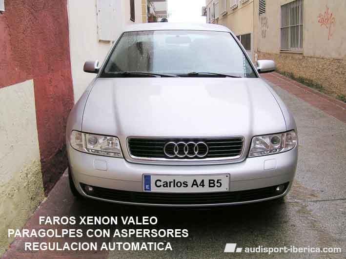

Para saber si puedes llevar lamapara Xenon y esta homologado la lupa, mira que ponga en el cristal "DC" si es asi esta homologado el faro para llevar es lampara

Lo que me refiero es que los faros restyling (la lupa) ya esta homologada para xenon... aunque llevamos H7 halogena, pero esta permitido montar XENON a falta de lavafaros y regulacion no??

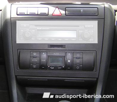

Cambio de consola central pre a resteling
JuanK_A64F responde a Asanz1981 de discusión en Audi A4 B5 (1995-2001)
te he puesto un enlace debajo de la foto de la venta, por 220 pavos en casa, y es 2 din... yo tengo la consola completa de 1 din restylin con clima y todo.. esto sin la radio concert.. -
pero lo que quieres es cambiar el mueble a 1Din??' pero RESTYLING no??? quien mejor lo sabe es davidluab... -

GoNzCiD, una duda, nuestros faros del restyling estan homologados en la tulipa del faros "DC" descarga de gas osea XENON, al falta de lavafaros y regulacion automatica pueden llevar dichos faros xenon y en teoria esta homologado no?? Yo solo voy a homologar los faros XENON y que le den, el paragolpes es el mismo entre "" lo unico que varia son las letras finales y la regulacion no tienen ni papa..... que la llevo claro Documentacion ya en tramites a falta que me llegue y homologo...
Precio nada, te puedo orientar por encima pero es muy relativo y con suerte, te aconsejo que lo pille de EBAY.DE (alemania) mueble casi completo 2Din desde 250 a 350 lo puedes pillar. Climatizador para el 2din desde 100 a 250 pavos Ya solo te falta el RNS-D o un " din chino mas embellecedor que otros 40 pavos aparte el 2 din chino.... Eso con suerte y que venga completo el mueble. de hay para arriba... yo creo que llevo en seguimiento un 2 din, con suerte 220 en casa... te dejo info Visita Página Web -
son los mismos conectores los del clima del PRE y RESTYLING y todo es plug&play sien su modelo claro..... lo mas dificil es pillarte el doble din........ -
Si se puede, por cierto davidluab lo ha hecho.... -
