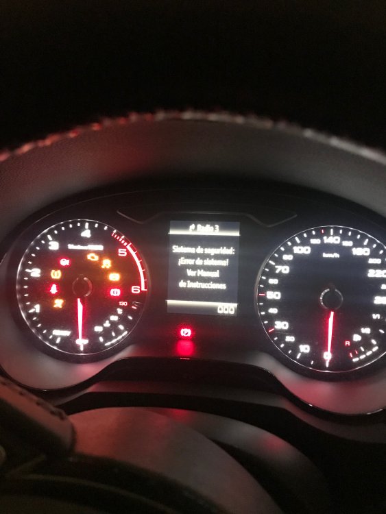

sistema de seguridad:¡Error de sistema!
Aiza responde a Aiza de discusión en Electricidad Audi A3 8V
Tema solucionado. Me han borrado el error con vagcom y ya está. Al instalar el interfaz de vídeo debieron de encender el coche con algún cable del airbag de pasajero quitado según me dicen..... -
Hola, Al final me he decidido a poner una cámara marcha atrás en un garaje especializado en sonido y de momento todo bien salvo que me salta un error al arrancar el coche: sistema de seguridad:¡Error de sistema!Ver Manual de instrucciones. Y se queda el piloto del airbag encendido. El del taller dice que es normal y que si voy al concesionario me quitan ese error y ya. He buscado por el foro y no he encontrado este problema. Os suena a vosotros?

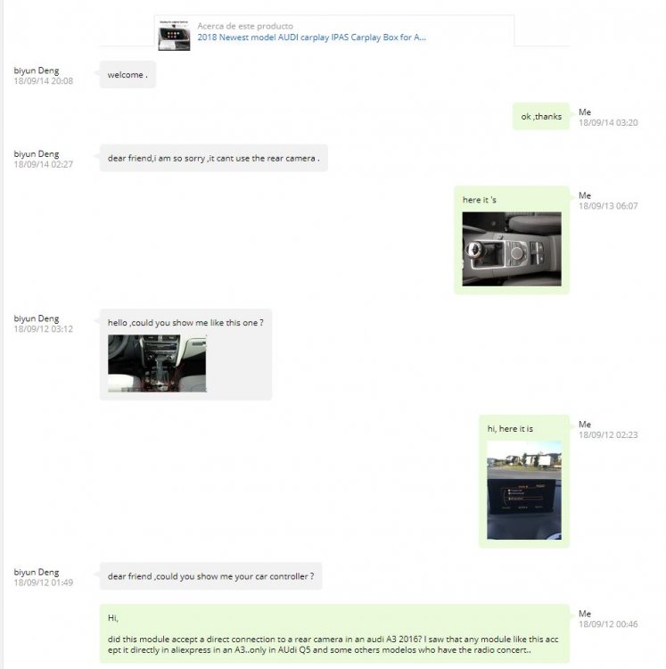

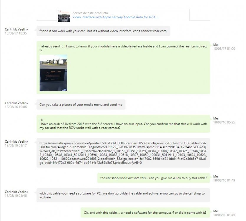

aqui otro mas.... este otro, despues de asegurarme que si que funcionaria...seguí preguntando y al final me dijo que efectivamente sin interfaz de video adicional, no funcionaria...
admitir admite camara, pero a mi me dijo que no tiene interfaz de video..te paso captura de la conversacion con el chino (mi ingles no es muy bueno pero algo se entiende...)
si? pues no se... yo he hablado con muchos y bastante con cada uno y al principio me dicen que si, y luego al final llegan a la conclusion de que no... de que ese modulo no tiene interfaz de video... los que tienen los cables de video amarillo solo hacen de "puente" hacia tu MMI y le pasan el video, pero no tienen interfaz ellos mismos...de momento solo el que encontre y puse en unos posts anteriores parece que cumple todo..
si no me equivoco estamos hablando de este: https://es.aliexpress.com/item/2018-Newest-model-AUDI-carplay-IPAS-Carplay-Box-for-A4-A6-A5-B9-Q5-Original-Screen/32848780013.html y me acaba de confirmar el chino que no acepta camara trasera para nuestro modelo, solo los que tengan el audio concert o en los A4, Q5, etc...... le he mandado fotos del MMI y los botones y me ha confirmado que nada...
