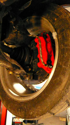

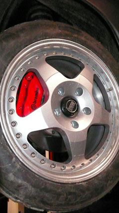

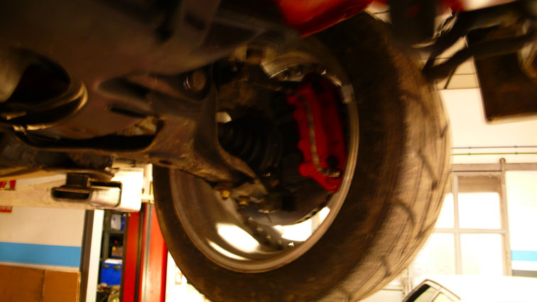

Mas dettale frenos delanteros -

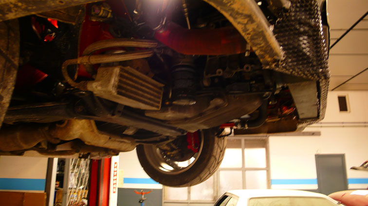

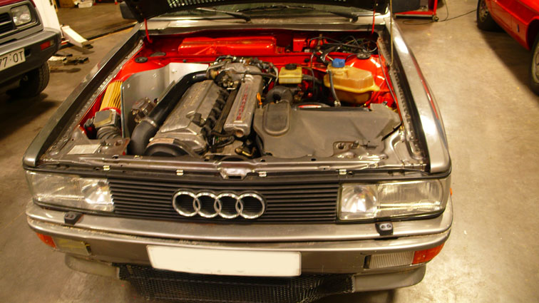

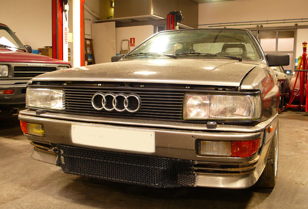

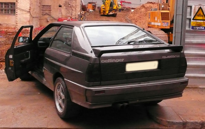

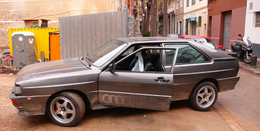

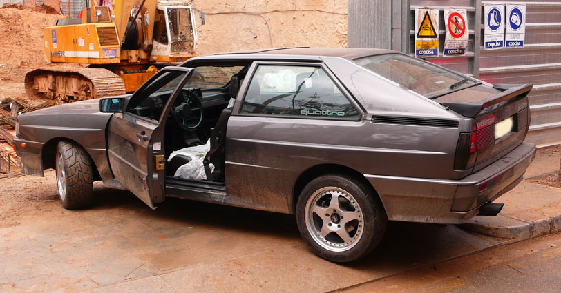

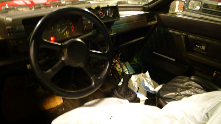

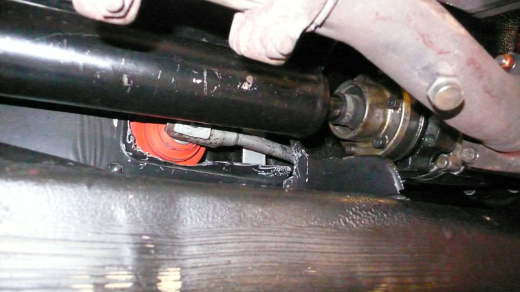

En algunas vereis pues el parachoques con la rejilla provisional (es que monto el superinterccoler del rs2), los interiores aún están por terminar, pero llevo la palanca de cuero del rs2 con 6 marchas je je je je cosa que los ur no tienen. etc todo es provisional y el coche sera rojo anaranjado como en los 80 -

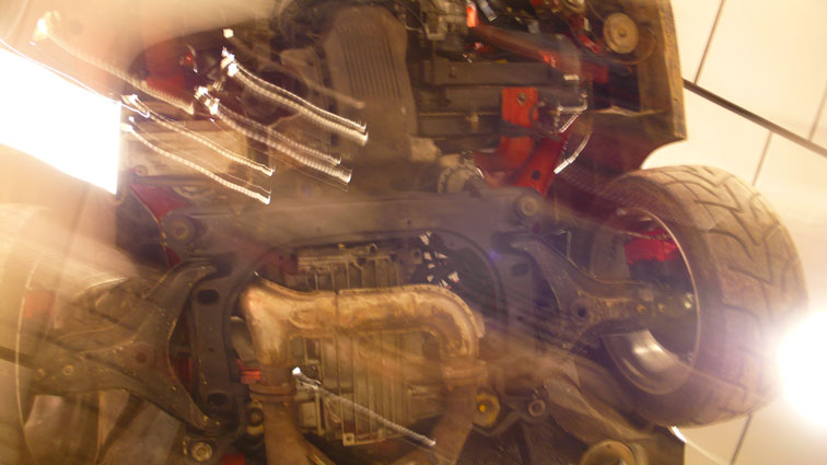

Bueno compis hoy he probado con el mecánico el coche, todo y que le faltan aún unos días de intenso trabajo para ser terminado en su totalidad y la experiencia ha sido B.R.U.T.A.L. los 250 kgs de peso de diferencia con el RS2 se notan y mucho y el conjunto dirección RS2, con las suspensiones especiales que monto y los Brembo lo convierten en un coche sin apenas vibraciones, muy suave de conducir, que tracciona mucho y como no empuja lo no escrito y al montar la valvula de descarga del turbo del ur el ruido es fantastico como un coche de rallye, noquiero imeginar cuando se reprograme la ecu y nos acerquemos a los 400 hp que sensación ofrecera......en fin por la tarde colgare un monton de fotico que le he hecho esta mañana. salu2 Y si NO BREMBO NO WAY... -

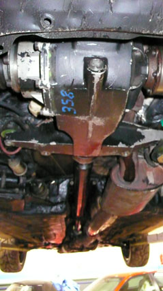

Pues eso, tiene el motor caja cambios diferenciales direccion etc etcdel rs2 con unos brembo ad hoc para el evento y llanta 16" y lo mejor pesa 250kgs menos que el rs2 y con una carroceria un poco igual de robusta y mas equilibrada que el maravilloso familiar (conste que yo tuve uno!!! y es con mi lotus lo más extremo que jamas haya conducido y espero que este invento que he hecho me de unas sensaciones aún mas racing que el rs2. salu2 -

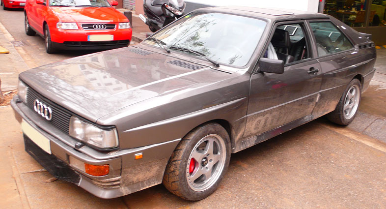

Holas: Pues las llantas las ha hecho Braid a medida para el coche y son llanta 16" como los Brembo que he montado, por cierto el loco del mecanico hizo eso y el coche va con sliks semi......pa flipar -
