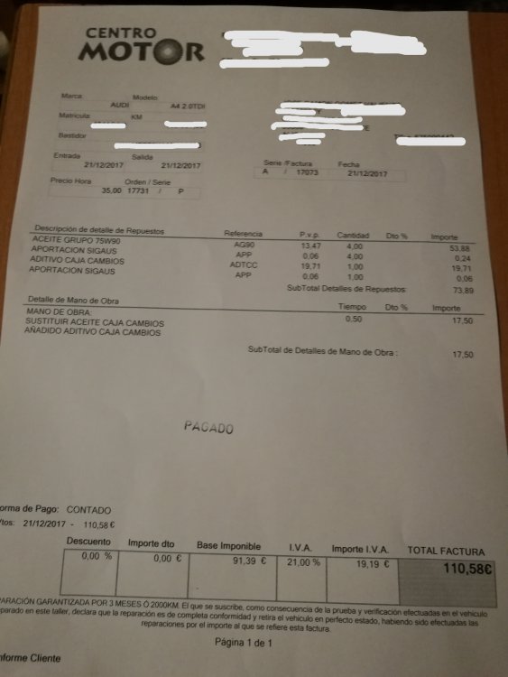

Bueno, pues mis conclusiones después de usa el coche sobre 150kms aprox., Con la valvulina cambiada, es que posiblemente sean los 110€ mejor gastados en mucho tiempo, el cambio de marchas ha mejorado notablemente, si es cierto que en frío aun la segunda cuesta meterla un poco, pero ha mejorado bastante, y luego el cambio de marchas es preciso y con un sólo toque cambias...es perfecto a mi me va muy suave, he ganado mucho con el cambio, porque aunque hayan algunos que digan que eso, la valvulina no se cambia jamás, es un aceite y como todos con el paso del tiempo pierde propiedades, se degradan, el mio salió oscuro, sinceramente he ganado con el cambio, no se si será por el aditivo o que, pero es cierto que va fenomenal ahora.
Sólo varía para climas cálidos, es lo mismo el mio lleva 75w90 y es una maravilla.
75w90 es lo mismo que 75w80, me dijo, y winns es bueno, de momento va bastante bien

Bueno pues ya he cambiado la Valvulina y el aditivo esta tarde, ya sabía que era caro, pero me he llevado una sorpresa, para mi gusto se ha pasado, y me ha puesto Marca AD 75w90, que le marca el AutoData, el programa que ellos miran, y le ponia eso y 4,3 Litros, menos mal que es AD, a ese precio que si es Motul, me cuesta un riñón, es que la caja que lleva pedazo caja por debajo es grande, ha salido negro pero clarito, marrón claro, evidente que no es del motor que se pone negro más que el carbón, este no pero si diluido, sería el original, y el aditivo al final winns el mejor que hay, que lo ponen en crysler, me ha dicho, total 4 litros de valvulina y 125ml de aditivo...parece que va algo mejor, dejaremos que haga efecto jaja

El mio es el mismo y usa el 75w80, eso decían en la página anterior, a mí, mi mecánico me ha dicho cuantos años tiene el coche, 8 años y kms? 152.500 y dices que la segunda marcha te cuesta meter a veces, sobre todo en frío, vamos a cambiar la valvulina si y le echamos el aditivio de la casa cryshler, ya que tuvieron problemas en cajas al principio, y solventaron el problema con un aditivo mejorado que va super bien, me ha dicho mi mecánico, los listros que le cogen no lo sé ya que creo que hay que echar hasta que rebose, por el tapón de llenado y vaciado sacarlo, por bajo hay que llevantar el coche, en el Opel Insignia no hace falta es por el motor. Ya os cuento la mejoría haber si se nota, y os mando al taller es en Alicante Centromotor, me cambió una bieletas de la suspensión delanteras, mano de obra y todo 60€
