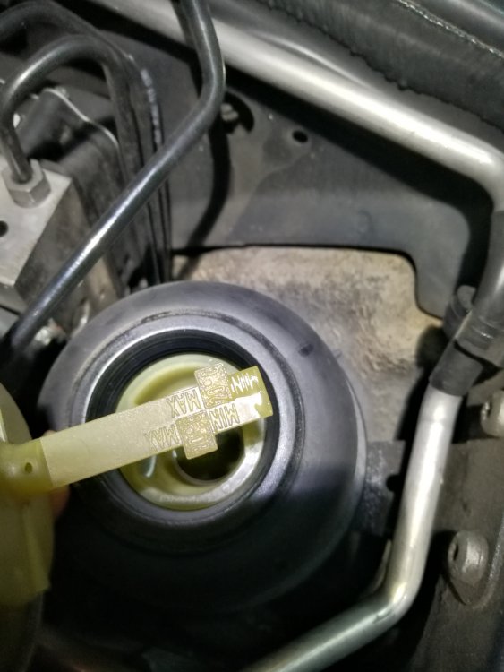

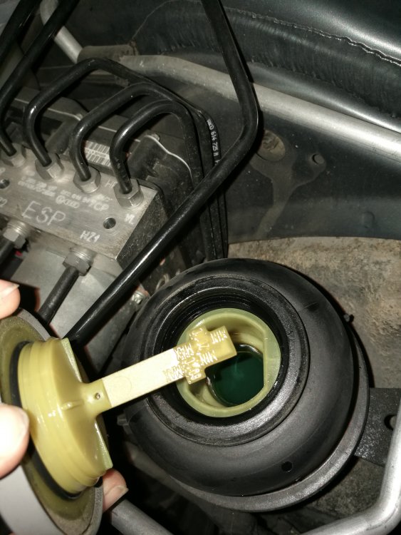

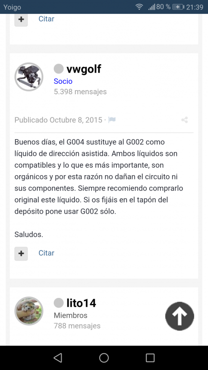

Siii relleno porque estab al MIN, tengo que mirar haber si tiene alguna fuga, aunque cuando lo compré, hace 1 año ya estaba así o sea que Audi no revisa bien los coches ni mucho menos rellena niveles

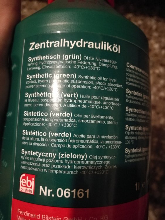

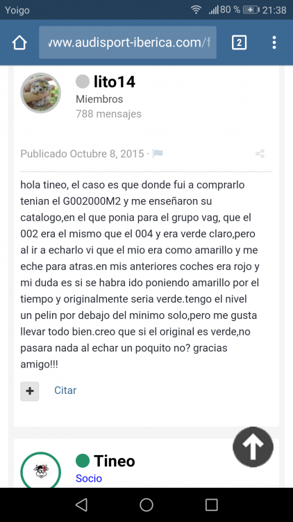

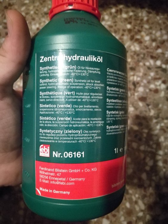

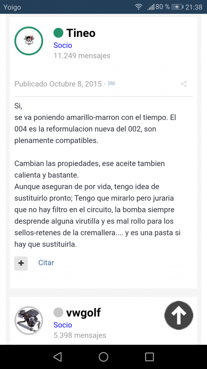

Si es verde clarito, el nuevo el que lleva el coche es clarito, no es de ningún color, ya lo he rellenado de nivel y parece que va más suave la dirección, iva al MIN, pone en la botella G00400M2, en internet pone que este sustituye al G00200M2, en los recambios le sale que es este, asi que ya está
Hola, resulta que mañana me voy de viaje, y revisando niveles de mi Audi, me encuentro con el nivel del líquido de dirección al MIN, llamo a auto recambios Vicente AD, aqui en Alicante y dándole la referencia que pone en la tapa que es G002000, y el motor CAGA, para un A4 B8 del 2009 143cv, me dice que si que tiene, 1 litro Verde, lo compro y metiendo la marca Febi de Bilstein referencia 06161, me indica en una página modelos que no son mi coche Ni 8K2, ni B8, sin embargo en otra página indica que es para G002000, verde, y en otra página tambien para G002000, y en otra me indica G004000 M2, con lo cual no se por donde guiarme, allí en la tienda le sale que es este, por referencia G002000, y tipo de motor CAGA, asi que le voy a echar de este, es Verde
