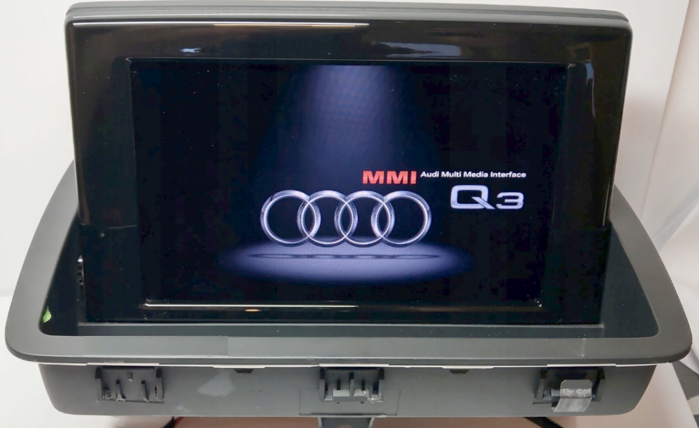

hola por favor alguien me puede decir que modelo de mmi lleva mi coche, he estado mirando pero la verdad no me aclaro, es un audi q3 del año 2017 y esta es la pantalla. de la version muchas gracias.
Asi es, muchas gracias amigo, un saludo.
