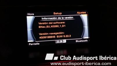

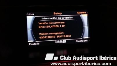

Buenas noches Rubenjb6, ¿Lograste actualizar tu MMI?. Debería quedarte tal como la foto. Si necesitas ayuda, cuenta conmigo. Gracias y saludos, -
Buenas noches Gfmolina, ¿Conseguiste actualizarlo? Yo podría ayudarte. Deberías tener los datos que aparecen en la foto siguiente. Saludos,

Buenas noches a todos, Al fin logré actualizar firm y mapas 2016. Tengo un MMI 3G Basic. Por si alguien necesitase ayuda. Saludos, -

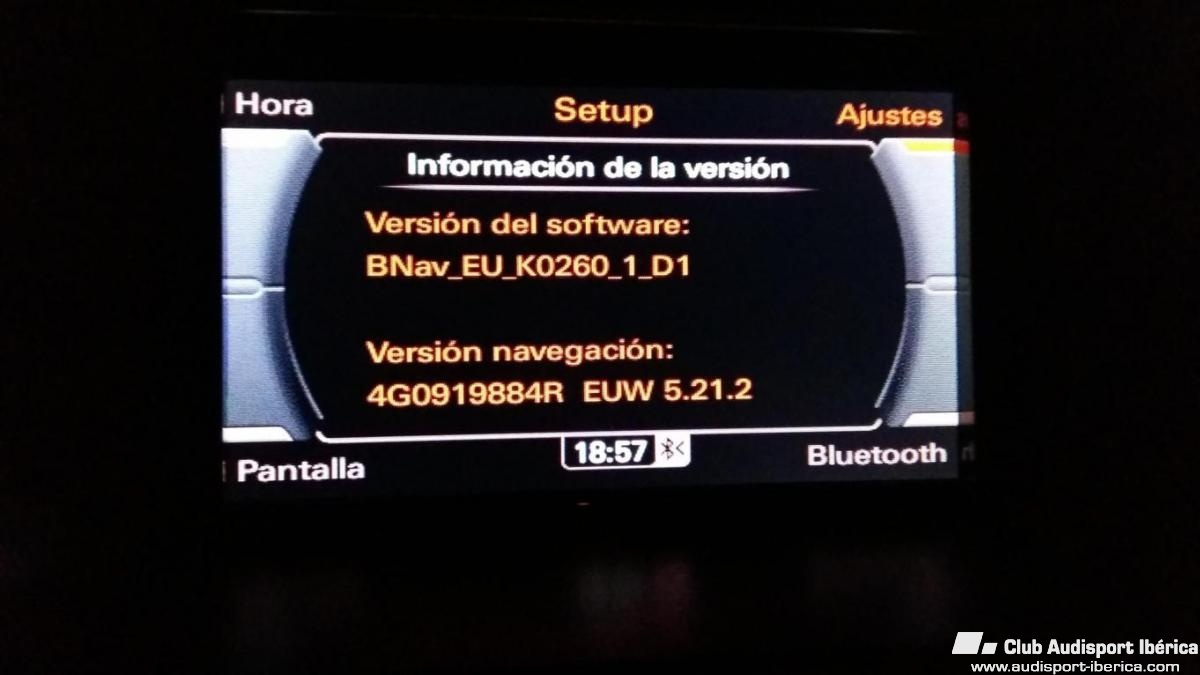

Buenas tardes, Estos días atrás logré actualizar el firmware y los mapas de 2015, logrando calcular rutas. Posteriormente actualicé firmware y mapas de 2015, calculando rutas igualmente. Pero este miércoles pasado el sistema me informaba que "la navegación no está activa". Por ello no me quedó remedio que quedarme con los mapas de 2015, adjunto imagen, ¿sabéis que podría haber pasado? Por más que intento no consigo activar los mapas de 2016. Muchas gracias y saludos,
Hola Toni1984, Pues sí, la versión del firmware es la de fábrica, no se ha actualizado. Si tienes alguna, encantado de ayudarte, dentro de mis posiblididades......... Saludos,

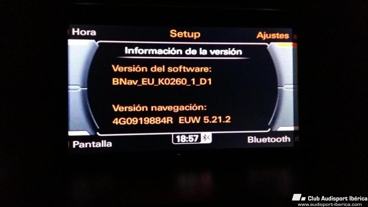

Hola Cabalrueda, para poder contestarte debes decirme qué versión te aparece en la pantalla (combinación de letras y números,... Saludos,
