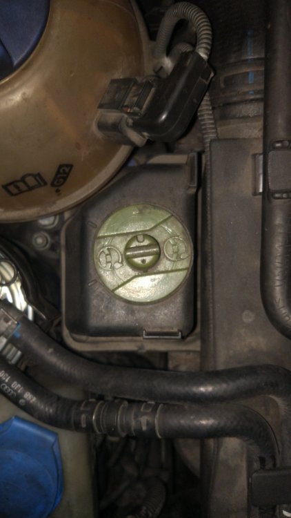

¿Cómo se retira la tapa del líquido de la dirección?
descargas666 responde a descargas666 de discusión en Audi A3 8L (1996-2003)
Gracias de nuevo Xandre_rider! La verdad es que al estar tan tan duro me había dado que pensar que posiblemente necesitase alguna herramienta adicional. -
Gracias por tu respuesta Markazos, Lo preguntaba porque en algún otro coche salía con la mano sin esfuerzos, pero en este A3 estaba bastante fuerte, y antes de forzarlo quería preguntar si llevaba alguna pestaña oculta o se utilizaba alguna herramienta especial... Simplemente quiero abrirla ocasionalmente para ir revisando el nivel del liquido de dirección. -
descargas666 publicó una discusión en Audi A3 8L (1996-2003)
Buenas! El otro día me acerqué por un taller porque necesitaba alinear las ruedas y de paso para que le hicieran alguna pequeña revisión ya que al girar en rotondas y así se escuchaba un ruido un tanto metálico. Era el líquido de dirección. Nunca antes lo había ni rellenado ni le había hecho caso a ese líquido. Me gustaría hacerle alguna revisión por si es algo más grave (ya sea por la cremallera o algo...) o que vaya perdiendo sin que me dé cuenta... pero no consigo sacar el tapón de la dirección. Pregunta muy sencilla: ¿Cómo se saca ese tapón para mirar el nivel del líquido? ¿Lleva alguna llave especial o algo? Intento retirarla con la mano girando hacia la izquierda pero no hay manera!. Dejo una foto por si me estoy equivocando de tapón; Gracias! -
