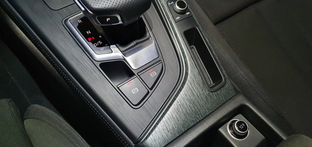

Pues una hora en poner el botón y conectarlo al boton del freno de mano y tirar el cable hasta debajo del volante y me quedé sin luz.. y a los dos días me volví a poner y tuve que volver a desmontar la consola central porque no me acordaba de a que pin correspondia cada cable.. no lo apunte.. Bueno entre eso y que los fastones que tenian que encajar en los conectores del reposapies tenian la pestañita metálica en otro lado y tuve que doblarsela y que luego tuve que hacer copia de seguridad de los modulos.. unas 3 horas. Era mi primera codificación y la primera vez que desmontaba algo del coche asique fui con mucho tiento.. Muchas gracias de nuevo -

Bueno pues voy al lio! Antes de empezar ya me surje una duda, ¿tengo que desconectar la bateria verdad? -

Me ha llegado el botón y estoy esperando el cableado, pero antes que me llegue y me entre el ansia por montarlo viendo el tuto me surgen un par de dudas. En el tuto habla del pin 1 o el pin 3 ¿cómo sabes cual es cual? Tambien hablan de la posición 17, 31.. del conector A o B, ¿desde donde cuentas o viene marcada en el conector la 1 o algo así? Muchas gracias, y chulisimo tu coche!
