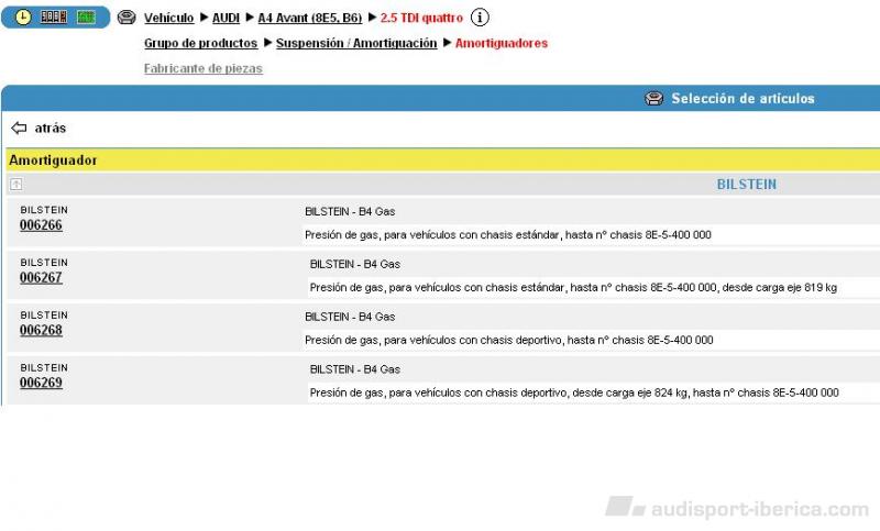

Suponiendo que todos los A4 Avant B6 2.5 TDI quattro salgan de serie con tren de rodaje (suspension) deportivo. Que creo que es asi. ¿Que alguien me explique lo de la foto? porque me parece que no hablamos de lo mismo. Saludos
Gracias Furgolin2, pero no preguntaba sobre suspension deportiva, sino de chasis deportivo, que me parece que no es lo mismo. Si estoy equivocado que alguien me lo diga. S2

Gracias por tu respuesta Marc. Pero el mio es quattro y lleva suspension deportiva, pero el de la tienda de recambios me dijo que no llevaba chasis deportivo. Igual es que los empezaron a fabricar mas tarde del 2002. saludos
Hola, Necesitaria de algun amable forero, que entienda la diferencia entre chasis deportivo y chasis normal, me lo explique. He ido a una casa de recambios a buscar algo de la suspension del coche, y me han preguntado eso. Con el nº de bastidor ellos lo han sabido pero no sabian tampoco la diferencia. El coche en cuestion es: A4 2.5 TDI AVANT QUATTRO 10/2001. Muchas Gracias.

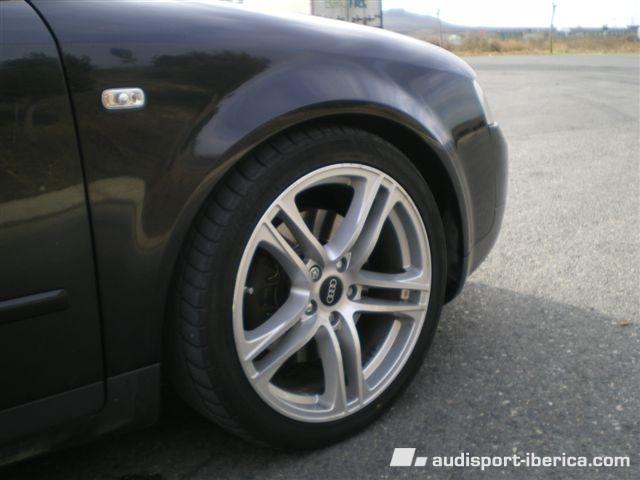

que ET llevan?? quedan guapissimas, pero en 18 seguro que mejor aun s2 Estas son 235/40/18 ET 45. Me parece que ya lo habia puesto antes... Si les pones ET 35 pues mucho mejor, mas espectacular te quedara. Yo si me las comprara otra vez seguramente seria con ET 35, tenia miedo de que al cambiar de unas 205 a unas 235 sobresalieran mucho, por eso le puse ET 45 S2.

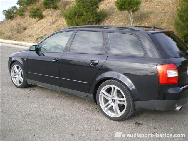

Hola, Yo las llevo en un B6 Avant, en 18" con ET 45 (las de serie eran 16" con ET 42), y nigun problema. Si quereis os subo una foto. S2.

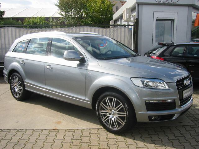

Gracias, ya me olia que del S3 no era. Pero como bien has dicho parece que es del Q7, hay va la foto que he encontrado.
Hola compañeros, Alguno ha visto esta llanta montada en algun audi?? teneis fotos? En la tienda donde la he visto pone que es del S3. Saludos.
