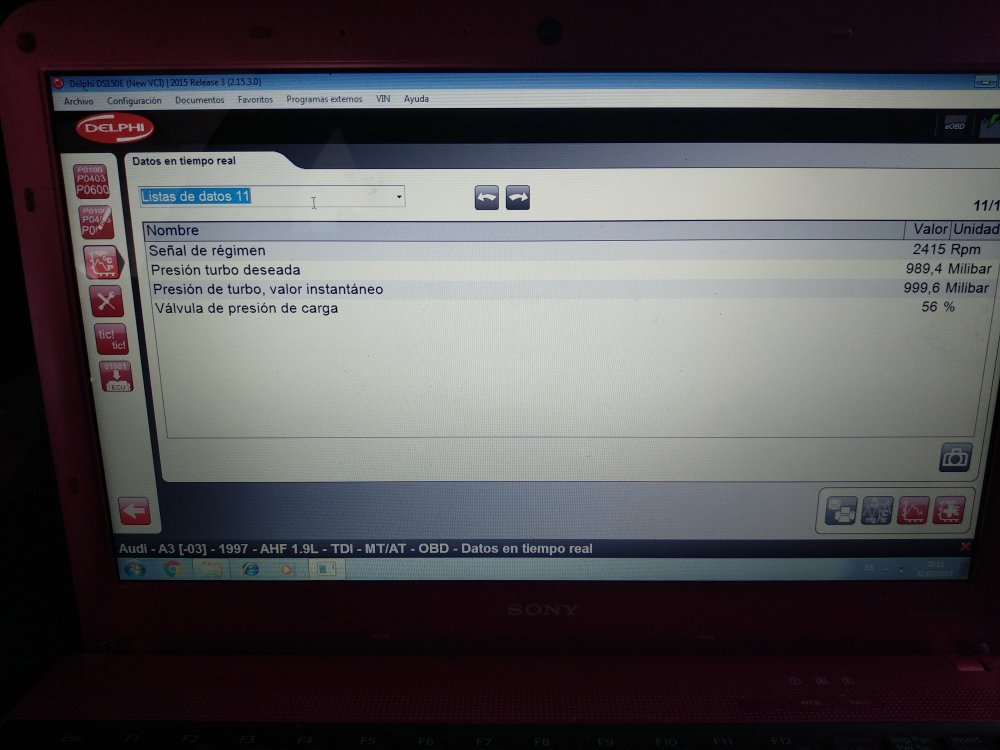

Le metí el Delphi porqe no tenía el vagcom, hasta el 17 no lo tengo porque se lo deje a un compi, y me ponía valor esperado o algo así, 1,09... El tema es que voy por la autovia y le cuesta dolor y sangre ponerse a 120... Cuando es cuesta acabo si que lo llego a poner a 140 o así pero en llano le cuesta una burrada llegar a 120... Después en 4 y 5 no empuja NADA de NADA... En las primeras velocidades igual sí que notas algo el turbo, muy poco pero cuarta y quinta olvídate de turbo...
Es como si no llevase turbo, no empuja casi nada... Ayer por la autovía, subiendo la cuesta de Laredo(Cantabria) empecé a 120+- y llegué arriba a 80... El tema es que Silva muchísimo el turbo y roto no está, llevo puesto un filtro cónico y el vacío del filtro quitado, tendrá algo que ver eso?
Buenas compañeros, tengo un problema serio... Resulta que cambie mi motor AGR por un AHF y modifique la parte eléctrica también. Era de un coche con el que nunca habían corrido, cuando quite el colector, la EGR y el turbo, metía miedo la carbonilla que había acumulada ahí. Limpié todo y monté el motor. El problema viene con que el coche no corre nada, es como si no tuviese turbo, pero el turbo sopla bien, se le escucha que sopla con muchas ganas. He cambiado la N75 y el caudalimetro, he comprobado los tubos de vacío y las mangueras de admisión, que estén bien atadas y bien puestas... Nose qué mas puedo mirarle a ver qué es el fallo... Alguna idea o alguien que haya pasado por esto? Un saludo

Bueno he enchufado el Delphi y esto da a 2500rpm Nose qué tal lo veis, yo no tengo ni idea de interpretar estás cosas
