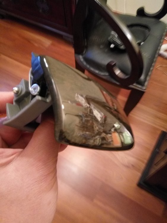

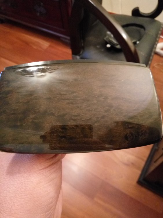

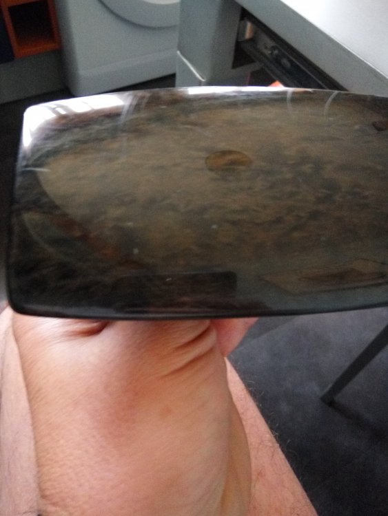

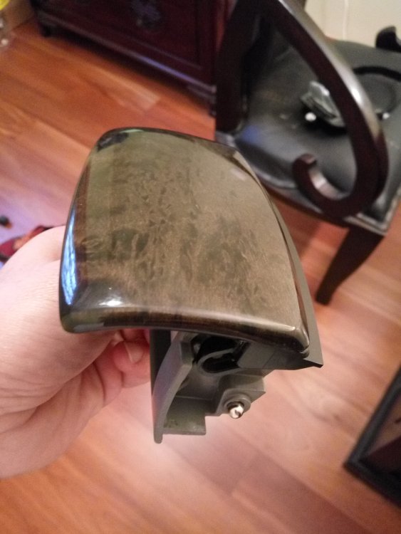

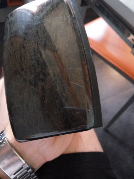

Buenas, recientemente adquirí un a4 b6 Cabrio con molduras interiores en madera y algunas piezas presentaban arañazos muy evidentes. Tras consultar por varios foros y páginas especializadas tope con un producto llamado Xerapol. Es un pulimento para superficies plásticas y decidí probar. La inversión es mínima: papel de lija al agua de grano 1500 y 2000 (1€) agua, micro fibra y Xerapol (4€). El proceso es: Primero lijar los arañazos más profundos hasta su total eliminación con la lija de 1500. Siempre humedecer la pieza y el papel de lija. Se mata todo el brillo y la pieza se oscurece, no preocuparse, es lo normal. Segundo repasar toda la superficie lijada en el primer paso con la lija de 2000 humedecida. Limpiamos y si es necesario repetimos estos pasos cuantas veces sean necesarios. Por último aplicamos el Xerapol sin exceso por toda la pieza y pulimos con la toalla especifica que acompaña al producto. Finalmente sacamos brillo con la micro fibra y listo. Fotos del cenicero posterior del antes y después. Espero que os sirva de ayuda.- 8 respuestas
