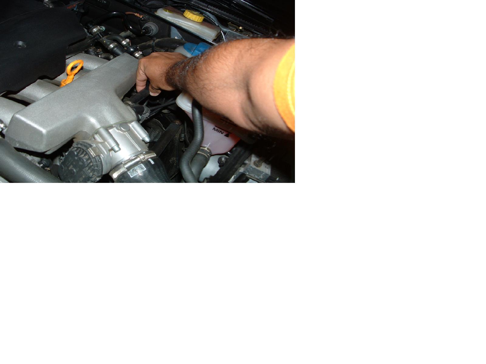

yo voy a comprobar dicha holgura en tubo de depresor y me voy a poner en tontacto con recambios para saber si tienen uno y comprobarlo desmontado para aver si biene igual de suelto. con el coche en marcha y el tubo suelto en uno de sus tramos comprobare si moviendolo pierde aspiracion porque de ser asi abria que cambiar el depresor y no es nada barato habria que hacer un brico esperate si quieres antes de llevarlo al taller porque si hay que cambiarlo te podria mandar fotos. un saludo sobre todo cuidado por que el freno se queda como una piedra y la eficacia es minima si sabes algo nuevo cuentame gracias. wenas davsevilla si, si k me acuerdo, tu eres el compi con el audi ya nos contarás que tal te va con el tema del tubito en cuestion.... un saludete a ti y dale recuerdos a victor
ahi va la foto del tubito en cuestion... ademas de ponerse el pedal duro y perder frenada, se nota el ralentí inestable y perdida de prestaciones
