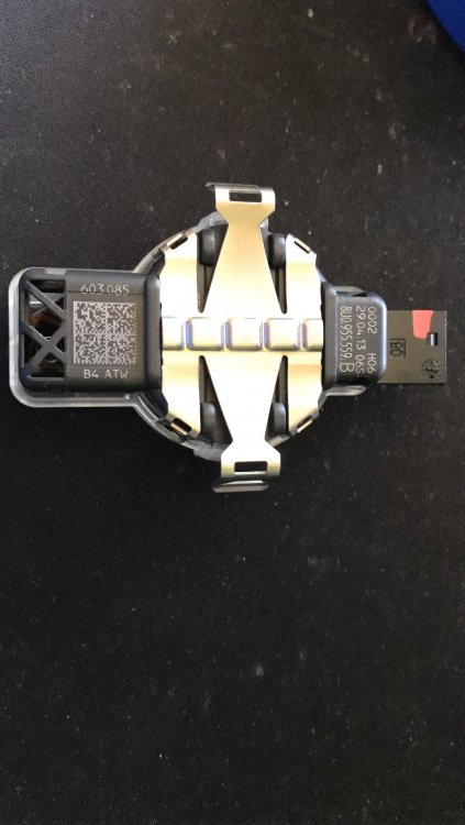

Otra cosa importante,no se si lo vas a hacer tu,si sabes o no, lo que yo compré no traía gel,sabes que primero hay que despegar el sensor antiguo con cuidado,limpiar bien la zona y después pegar el nuevo con mucho cuidado también porque no es el primero que se carga la luna al hacerlo o al volver a pegar el soporte de plástico.Lo que hice fue ir a un cristalbox que no esta lejos de mi casa,ellos me lo hicieron con un pegamento de dos componentes y de paso aproveché para fijar bien el soporte que se movía un poco.Tuve que dejar secar 24h, volví y pusieron el soporte y todo ello sin cobrarme nada,les di 20 pavos por lo bien que me trataron y hasta hoy.Si lo vas a hacer puedes aprovechar ya para poner el espejo fotocromático y así ya matas dos pájaros de un tiro,hay un brico muy facil de hacer pero tendrás que hacerte esta vez si,con un cable que hay que pasar desde el espejo por el marco superior izdo,bajar por el marco del airbag hasta el cuadro de fusibles a un positivo para darle corriente,pero en principio lo de luz y lluvia no tiene mas complicación. -

Hola,lo acabo de ver y como te dice Farn he hecho el brico y funciona bien, en principio tu coche al ser facelift trae el cableado ya instalado como en el mío,en mi caso ha sido cambiar el sensor,comprar el nuevo mando con la posición auto y codificar.Con respecto al tema del sensor lo he comprado en ali igual que el mando,los hay de luz y lluvia y también luz lluvia y humedad,comprueba que sea este ultimo,el que yo llevo creo que tiene como ultima letra B.Lo he mirado y si,es este que te pongo.Lo que te decía,comprueba si es luz,lluvia y humedad ,este mio creo que solo luz y lluvia de ahi el famoso fallo que permanece al pasar el cable aunque todo funciona bien. -
