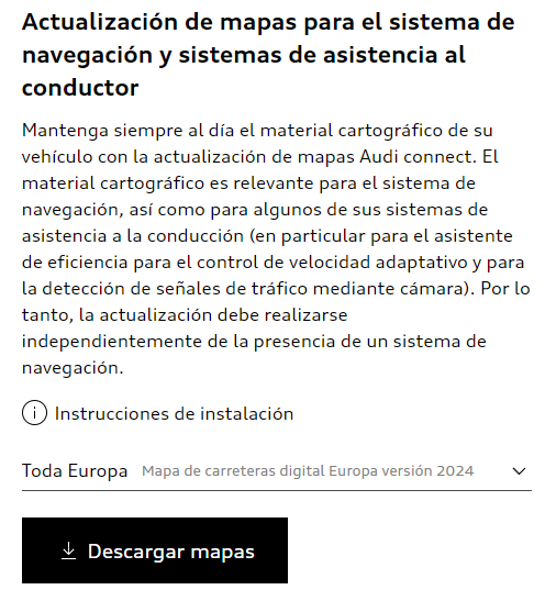

MAPAS actualizaciones MMI A6 C8 (2019)
autodidacta responde a autodidacta de discusión en Audi A6 / Allroad C8 (2018-2024)
Hola Yo lo he hecho pagando 22,99 € (no se si habrá subido) en la web de myAudi por un mes y tienes los mapas actualizados a fecha en que lo hagas y en MMI pon conexión automática del software. Tarda bastante en actualización automática MMI Un saludo (que a ti se te ha olvidado) -
