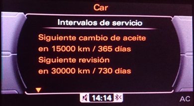

Buenas tardes Marrones como haceis para sacar ese listado para ver que valores tiene cada canal? muchas gracias. Tambien me ha surgido un problemilla, he cambiado todos los valores como pone el pdf en los canales 02, 52.53.54.55 pero no se me cambia la revision del aceite a los 30.000 km se me queda en los 15.000, tambien he observado que en el canal 51 si me salia esa opcion, pero como en el pdf no me venia nada en referencia a ese canal no sabia q poner, os dejo una foto de lo q me salia en ese canal. Quisiera cambiar el numero de km de 15.000 a 30.000 pero no se como hacerlo, los demas canales que venian en el pdf los he cambiado y me ha puesto los dias correctos de las revisiones pero eso de los km no... Alguien me puede echar un cable y decirme como va? Muchas gracias, un saludo. -

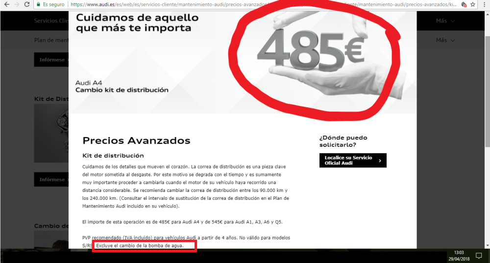

Ya les llamé por tlf y me comentaron q sería un error pero vamos q ahí sigue la misma publicidad engañosa vamos. -
¿Bueno que os parece el atraco y la publicidad engañosa que comentan en la página oficial de Audi España? Se me jodió la bomba del agua hace cosa de un mes y la garantía que tenía el coche me cubría la avería, pero no el cambio de la distribución, así que aproveché ya para cambiarle la distribución y al final tuve que pagar 565 pavos solo por el kit de distribución y elementos auxiliares...aun así me parece un atraco no lo siguiente...584.43 pavos de mano de obra y el resto 623,08 de piezas, total 1207,51€ el estacazo....
