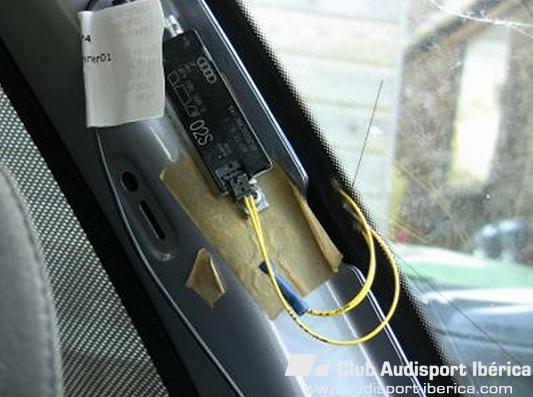

  9. Mi jefe tiene un a6 con dab y si hay emisión El problema parece que se debe al mal cableado de las antenas. Investigando parece ser que deben ir Asi en el avant, punto superior e inferior del cristal unidos y al pin RC del ampli, y el punto medio del cristal al pin DAB del ampli. El pin del ampli que no pone nada no lleva cable. Aunque dicen que debe ir Asi, no las tengo todas conmigo, ese puente no tiene sentido ya que une la masa del cristal a un antena del mismo. Si leo el Elsa el RC es para el mando a distancia de la calefacción estacionaria (cosa que no tengo). Yo mas pienso que el ampli no hace masa por el tornillo, y si veis la foto este tiene como cinta por debajo... Mañana lo desmonto y prueba error. Parece que los hilos hay que pegarlos al cristal con pegamento conductor de nitrato de plata... :shocked: Ya veremos :claugh: También dicen que si pongo un trozo hilo de 5cm a un pin y un trozo de 34cm al otro también valen para que las bandas L y III funcionen. En fin ya os diré Saludos
  10. Hoy he estado cerrando todo, colocando los guarnecidos, aspirando y tal... Me he dado una vuelta y el sintonizador dab no pilla emisoras. Creo que el amplificador de antena no hace masa con la chapa, pues al no conseguir la tuerca insertable original, puse una diferente rara de renault y no hace contacto la chapa y la carcasa... Ala mañana desmontar otra vez :cry2: :cry2: :cry2: Puede ser eso o que no haya acertado con el hilo soldado en el cristal...o que no haga bien contacto... En fin no montéis nada de guarnecidos hasta que no comprobéis todo todo y todo.... :wacko: A jod**se toca. Saludos
