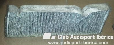

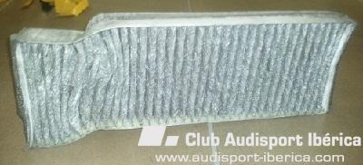

Esto es 100% reclamable. Las hojas de reclamaciones están para eso. Si pero si tu haces los cambios en el conce, no te enterarias en la vida de lo que hacen con tu coche. Es a lo que voy. Si yo reclamo y que.... me pueden decir que los he doblado yo... Ademas tengo amistad con el jefe de Taller. Los he guardado para llevarselos y que los vea a ver que cara me pone. Así sabrá porque no voy a volver a hacer la revisión. En fin.
Su funcion desde luego os aseguro que no la hacían. Estabn colocados con efecto acordeon... anda que no. Y el otro:
Imaginaros como estaba esto dentro de su habitaculo (los que lo habeis cambiado, sabeis como van, uno encima de otro)
Y ojo que en la misma revisión me cambiaron la correa de servicios y tal, y al poco se rompió el tornillo del tensor a ras del bloque motor, vete tu a saber como lo sacaron... Me lo arreglaron en garantia de reparacion. Y mas vale que me pasó en el parking del curro, que si me pasa en la autopista me cago por las patas, sin asistida y demas... Agachar las orejas grua y a jod**se. En fin saludos
Hola: Pues hoy he cambiado los filtros antipolen y al sacar los viejos, me he llevado una sorpresa desagradable. A la hora de meterlos en la anterior revision oficial hace 30000km, los habian deformado al colocarlos de tal manera que dificilmente hacian su función. Han salido fácilmente, pero mañana os pondre fotos de las joyitas... Asi se te ensucia todo por dentro, radiadores, actuadores y demás, y ya cuando se te estropee algo vuelva usted que son 600 euros solo por miralo... Pa mear y no echar gota. Un acción tan fácil como la de cambiar los filtros antipolen, por la que te soplaran 50 euros o mas, y como de normal solo lo ven ellos... pues ojos que no ven corazon que no siente... Ya jode pagar la hora a precio de horo, por un servicio tan pésimo. A partir de ahora me lo cambio yo y os pongo un manual escaneado que venia en el filtro, para que no os pase como a mi. Estoy de una mala os*** Saludos
