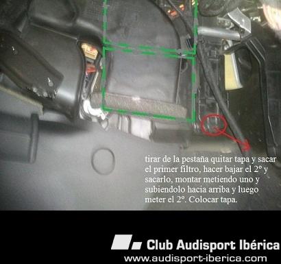

pues si a alguien le interesa asi se cambian los filtros, o quitando la guantera o la tapa final de despues de la guantera que solo tiene unos clips. Los filtros están ubicados detras de la consola central adelante del todo. Se quita la tapita donde pongo la flecha y ya se ve el filtro. Quitas uno y cae el otro, ya que va encima. Se saca y ya puedes meter los nuevos. Primero introduces uno y lo subes con cuidado y ya puedes meter el otro. Ojo que tienen flecha de direccion del aire. De fuera para dentro...
