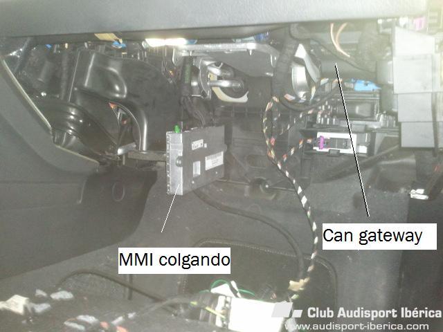

  12. Bueno, pues ya de vuelta he estado programando el mmi con Gonchito gracias al backup que hice antes de quitar el MMI de origen con el vag com en una Excel decir que el canal 2 de la adaptación 10 no hacia caso y no me dejaba meter el código que hacia ref. A la lista II de cosas instaladas en el mmi, pero se soluciona activando el menú oculto y marcando todo manualmente Ya todo funciona y ahora a instalar lo nuevo Saludos

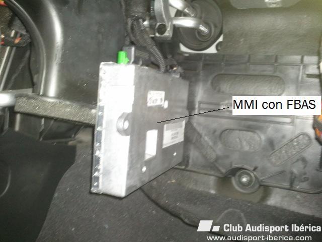

  22. Que yo sepa no se puede como en los antiguos tdis saludos
  23. bueno el mmi que he puesto es de un A5 que me han flasheado con el soft de A6, este a su vez es de Juan Ignacio que tiene un A8 y yo le voy a enviar el mio que es de A8 con fbas. Estos lios se producen al comprar en ebay barato y no saber seguro si es de tu coche. Luego resulta que hay funciones que no son compatibles de unos a otros. Por eso tener cuidado que comprais, aseguraros bien de que ref necesitais. Ya tengo puesto el mmi y parece funcionar bien, aunque el parktronic no va porque hay que codificar diciendo que lo lleva. Mas vale que con el vag me guarde en excel toda la codificacion original... Tambien deciros que no hay audio en radio, cd y ami ya que ha saltado la proteccion de componentes y habra que liberar en el conce. Intentare liberar todo de vez en la misma visita. saludos

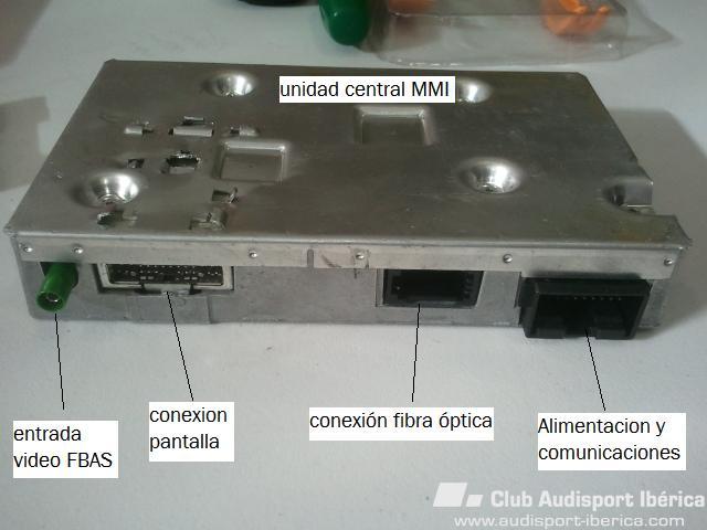

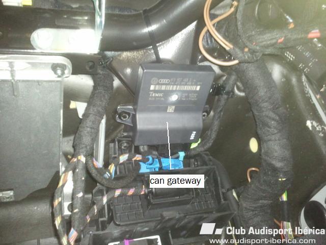

  24. Pues aqui podeis ver mas de cerca los componentes que voy a sustituir, el mmi colgando (va atornillado arriba) y el can gateway al lado. Y una pequeña descripción de las conexiones del MMI.
