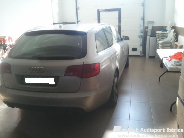

txispis publicó una discusión en Audi A6 / Allroad C6 (2005 - 2011)
Hola: Por fin parece que le llegó la hora a mi querido A6, lo he metido en la bajera (cochera) y mi intención es no sacarlo (si el daewoo matiz y el quattro no me fallan) hasta que todo lo que recopilé como una hormiguita a buenos precios en ebay y que tengo desde hace un año ya, esté colocado en el coche. Mi intención es desmontar todos los guarnecidos necesiarios solo una vez y colocar: -MMI con entrada FBAS -TV hibrida original -Antenas y amplificadores tv originales -Cámara de vision trasera. -Habilitar entradas salidas de la Tv interconexionando al DVD de techo. (Solo si lo veo fácil, por tener techo eléctrico) -Dejar habilitada una entrada de Tv para posible car pc. -Cambio de can gateway compatible con cámara de visión trasera -Radio DAB y su antena original -Pedales RS6 -Calandra S6 negra -Carcasas espejo carbono -Mando garaje integrado salpicadero -Detailing final Se que va a ser un poco locura, y que quizas me encuentre con problemas, que quizas haya cosas que ni funcionen... espero tener suerte. Lo bueno y malo lo he de compartir con vosotros en este post, así que... Mañana comienzo. :cry1: :cry1: :cry1: Saludos -
