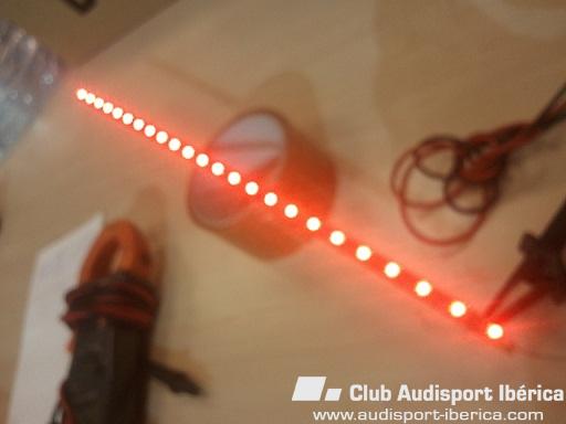

  20. La he probado y funciona. La montaremos de nuevo con buen pegamento y veremos si da fallo. Luego desmontaré la mia haber si es lo mismo y ver si es un mal repetitivo. Un saludo

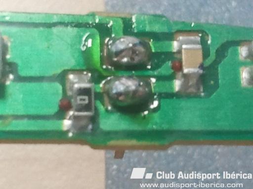

  21. Reparadas las soldaduras intentando que queden con el estaño brillante, si no tendera a la rotura.

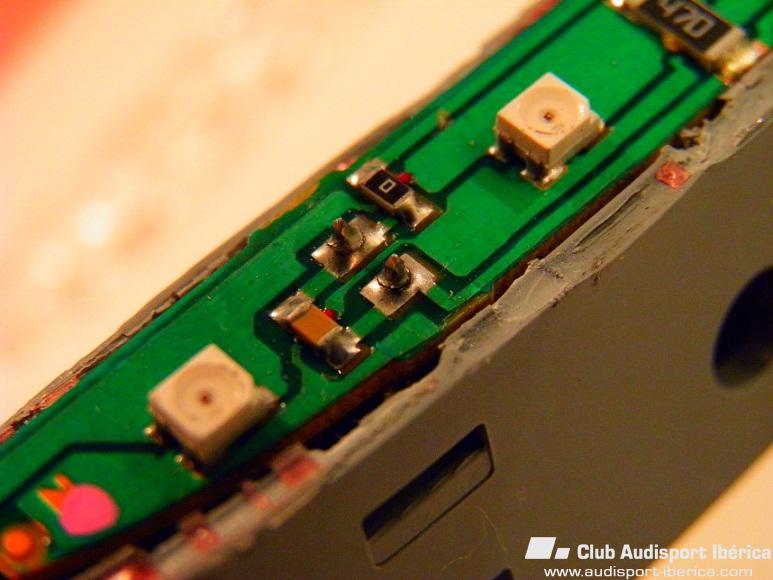

  23. Ahora toca resoldar, e incluso previniendo posibles averias futuras soldaré dos cables flexibles aparte que absorban las vibraciones. Para que veais mejor la rotura de las soldaduras (me he estrenado con las macros )

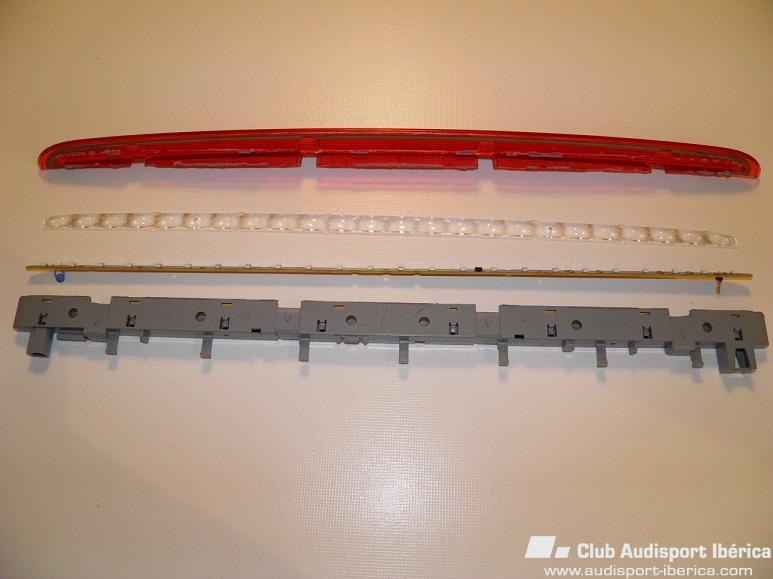

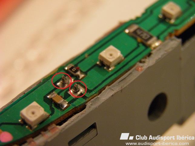

  24. Y de momento os pongo una foto de lo que es mi sospecha ya que han aparecido las soldaduras rajadas, o bien por soldadura fria, o bien por las vibraciones, que soporta tanto en la rodadura, como en los cierres del portón. En la foto veis señalado en rojo las rajas en el estaño correspondiente a la union de los pines del conector a la placa, que por lo demas es super sencilla y aparte de los leds no tiene gran cosa. Intentaré hacer un esquema del circuito por si hay algo más...
  25. Os he señalado en la foto con un circulo rojo los pines que luego son del conector, y que posiblemente sean la madre del problema. Aqui en la foto en el orden de montaje
