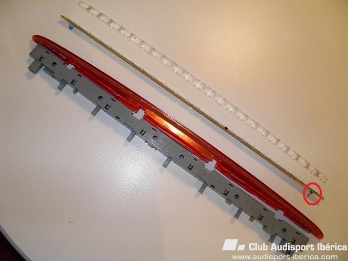

Despues de ver que somos muchos los que sufrimos este problema, anoche desmonté la tercera luz de freno que el amigo Raspingu dono para la ciencia Os recuerdo que el tema viene de aqui: http://www.audisport-iberica.com/foro/index.php?/topic/243871-3-luz-de-freno/ La tarea no es dicicil pero tampoco fácil. Tirando de cuter por donde esta unido el plástico rojo al plástico gris y con mucha paciencia conseguí desmontarla. Como veis en la foto tiene 4 partes: El plástico rojo difusor El plástico gris El plástico transparente lente La placa electrónica de leds -
