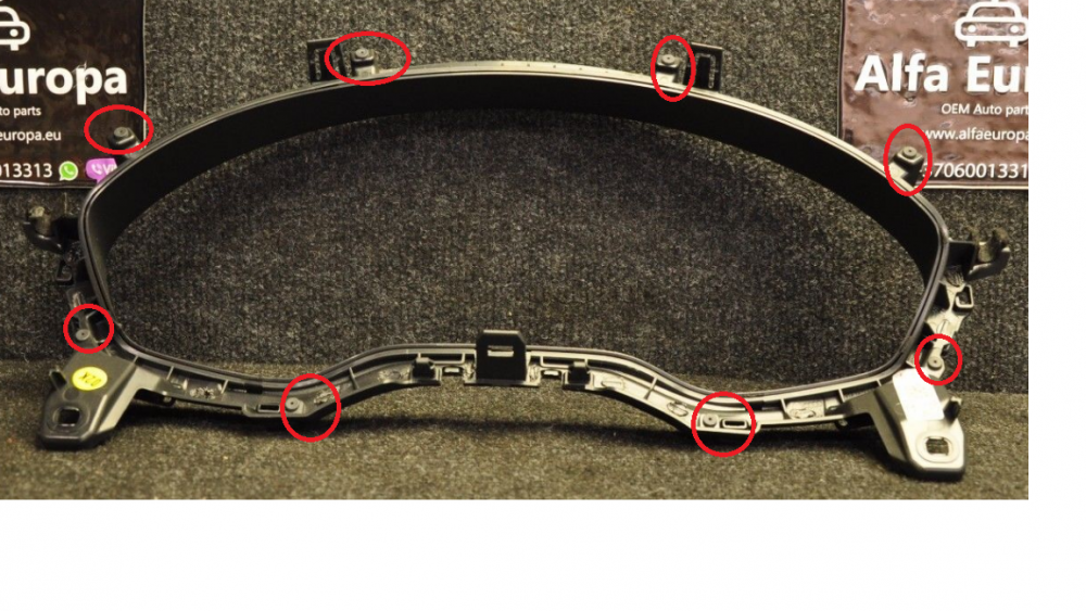

  3. Buenas después de meses escuchando un ruidito en la zona del cuadro, el cual desaparecía si presionas el cuadro, o el marco embellecedor negro que lo recubre, lo he llevado a audi y ya tienen localizado el fallo, en el soporte de la foto, lleva unas gormas para hacer tope, pues parece ser que no venian , me comenta que es bastante raro, que es la primera vez que les pasa, pero seguramente sea defecto de fabrica, lo comento por si alguno mas escucha este ruidito o por lo menos que lo tengáis en cuenta. El ruido se aprecia sobre todo en carreteras de firme irregular, pero cada vez era mas presente el ruido y incluso en autopista si aceleras en marchas largas desde abajo se notaba cada vez mas,. La foto es de Internet, pero estoy pendiente de colgar fotos de mi cuadro.
