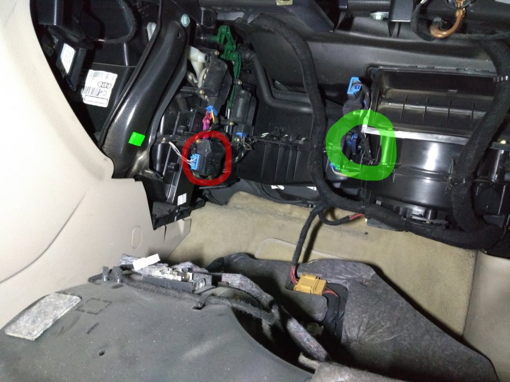

	Alguien podría comprobar unos datos del VagCOM en su coche?Leiasi responde a softop de discusión en Vag-Com Audi A4 B6/B7 Buenos días, en verde te pongo el engranaje de plástico en el que dos surcos se deslizan por dos tetones ,éstos resultaban ser los responsables de esos ruidos fantasmagóricos que sufría cuando daba al contacto y se producían por ese roce de los tetones. Le eché el spray de silicona con la cánula (para no desmontar nada) el ruido fue disminuyendo cada vez que le daba al contacto, decidí hacer el ajuste básico de trampillas y después volví al error y está vez el vagcom sí me dejó borrar el error del servomotor y cuando le di al aire... milagro! un torrente de aire frío salía por las trampillas. Aquí en Sevilla me pueden acusar de intento de asesinato a mi familia por ir sin aire en el coche Por cierto, en rojo te pongo el servomotor que la centralita había dejado fuera de servicio. Saludos y que el frío te acompañe.
	Alguien podría comprobar unos datos del VagCOM en su coche?Leiasi responde a softop de discusión en Vag-Com Audi A4 B6/B7 Hazle un ajuste básico de trampillas con el vagcom. No pierdes nada por intentarlo, hace poco solucioné así un problema parecido al tuyo. La centralita anuló un servomotor por tener una trampilla atorada, la lubriqué con spray de silicona, le hice el ajuste básico y problema resuelto.

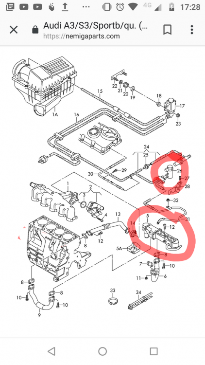

	Poblema turbo tras limpiar EGR/AdmisionLeiasi responde a daniel94 de discusión en Mecánica Audi A4 B5 Creo que el ELM327 no es compatible con tu coche. En cuanto al fallo del turbo, revisa todos y cada uno de los tubitos de vacío porque tiene pinta que se te ha soltado alguno, bien la n18 a la EGR o la n75 al turbo. También puede ser por esas juntas que no has cambiado, puedes probar a echar agua jabonosa (con cuidado) en las uniones donde van esas juntas y ver si tienes alguna pérdida de aire mientras alguien te acelera el coche.
	La 5 es la EGR y la 26 es la electroválvula que supongo es la n18. Parece que van independientes suponiendo que he buscado correctamente tu coche. https://nemigaparts.com/es/cat_spares/etka/audi/a3/646/131300/

	Mira este enlace https://www.audi-sport.net/xf/threads/egr-cooler-crazy-expensive-any-experience-on-this.276301/ Por lo que leo parece que tu EGR está refrigerada y lleva integrada la n18, pero no te lo puedo asegurar porque el traductor puede confundir. Mira la referencia de la EGR y la buscamos a ver sus características.

	La válvula n18 es quitar y poner, fíjate bien cómo están puestos los tubitos y los dejas igual en la válvula nueva. Como ya sabes por la diagnosis la válvula a cambiar es la que comunica con uno de sus tubos a la membrana de la EGR. Te lo digo por si la confundes con la n75 que es la que se comunica con otro tubo con el turbo. No quiero ser pesado pero si tienes que apuntar en los tubos dónde van enganchados en la n18 hazlo, más vale pasarse de precavido. Saludos.
