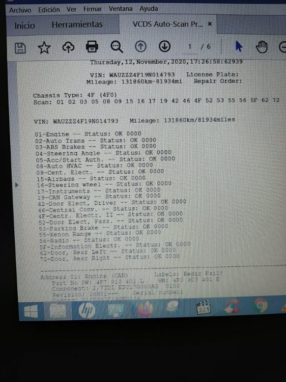

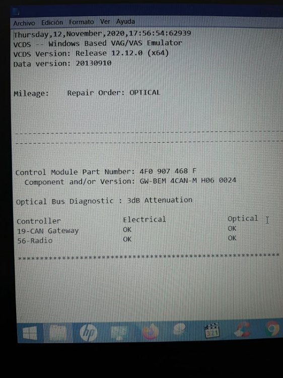

Primero de todo dar las gracias por la ayuda que me ha dado este foro, de más de una me ha sacado... Os cuento A6 2.7 2008 MMI 3g basic sin nav Cargador CD con 2 sd. Voy a trabajar ningun problema. Salgo de trabajar y no ya no enciende ni pantalla ni botonera. El cargador tensión tiene coge y saca los cds. Fusibles delanteros izq/derecha y traseros OK Paso el vagcom Autoscan Ok Optical diagnostic OK Desmonto guantera ya que leí que en algunos modelos el cargador de cd llevaba fusible y veo que el mio no lleva m****... Ya no sé por donde continuar... Miro en el maletero izq. y solo tengo un modulo que me parece que és la radio con ref. 4f0035056 En el escaneo optico solo me aparece lo de la captura, ni el telefono, ni el bluetooth ni el cargador o la unidad central y creo que algunos de esos modulos deberían estar en el circuito de fibra del MMI. Sabéis por donde puedo tirar, mañana desmontare el asiento y abriré la caja del modulo bluetooth a ver si hay agua que en algun post lo lei. El lunes buscaré un lazo de fibra a ver si me orienta un poco... Muchas gracias por vuestro tiempo Un saludo
