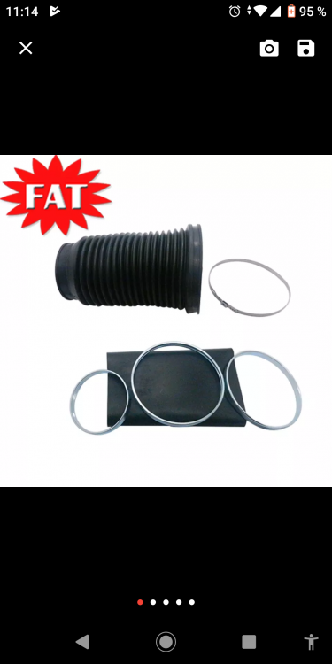

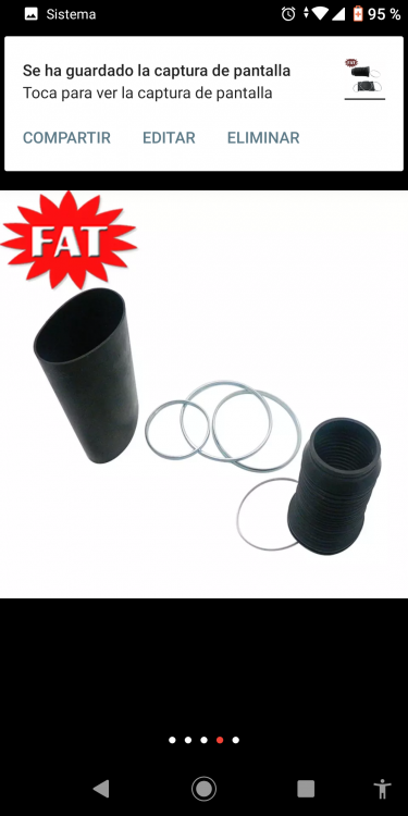

  2. Hola señores y miembros de este club forero de Audi . Me he atrevido a escribir ya que hasta ahora me he podido defender con la mayoría de las averías que he tenido pero con la ayuda del internet todo solucionado. Pues el tema es las balonas de la suspensión de un Audi A6 C64f allroad de 08 . Todos sabemos que estos coches son caros y el mantenimiento más, pero hotra cosa es tirar el dinero . Estoy buscando como cambiar las balonas y lo que sueles encontrar en internet son las balonas enteras ,dónde en realidad lo que se necesita cambiar en la manga de goma que esta dentro . El tema es que la diferencia de precio es considerable . Lo que quiero averiguar es si alguien a echo este tipos e reparación de cambiar solamente la goma , como se hace y de dónde comprarla .Las de detras casi no vale la pena hacer esta reparacion porque suele bales mucho menos que las de delante. En AliExpress he encontrado unas mangas pero no sé si es fiable comprarlas o no . Normalmente con eso me refiero a las delanteras ya que sol las balonas valen de 250 hacia arriba , cuando una camisa puede valer 50 euros como mucho. Hay alguien que haya echo este tipo de reparación ? Gracias y espero impaciente alguna respuesta.
