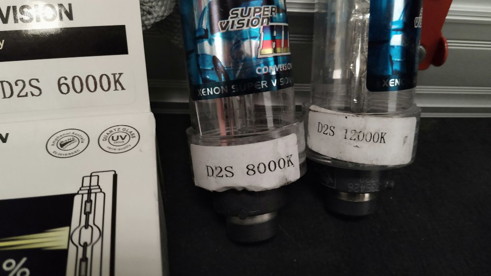

Siento mucho no puedo poner una foto de d2s led ya que no se aprecia la luz estando fuera de la tulipa y lente . Si hace mucha luz pero no enfoca . Pero vamos las probé y dudo que con eso pases la ITV . Una luz tan potente no la tiene ni las luces Matrix de la última generación de Audi . Por otra parte subo una foto de toda las xenon que he probado 12000k luz morada pero de poca intensidad .En autovía con mucha oscuridad te puedes cagar en todo 8000k luz azul un poco más de intensidad de luz pero igual que las de 12000 6000k es las que tengo ahora luz blanca y de momento contento . No quiero a menos ya que de 5500k por debajo ya son luces cálidas . Evidentemente con más intensidad que las de luz fría ,pero hace que el coche sea muy antiguo y feo . Más estos coches creo que de origen traen unas de 4 mil o algo por estilo -

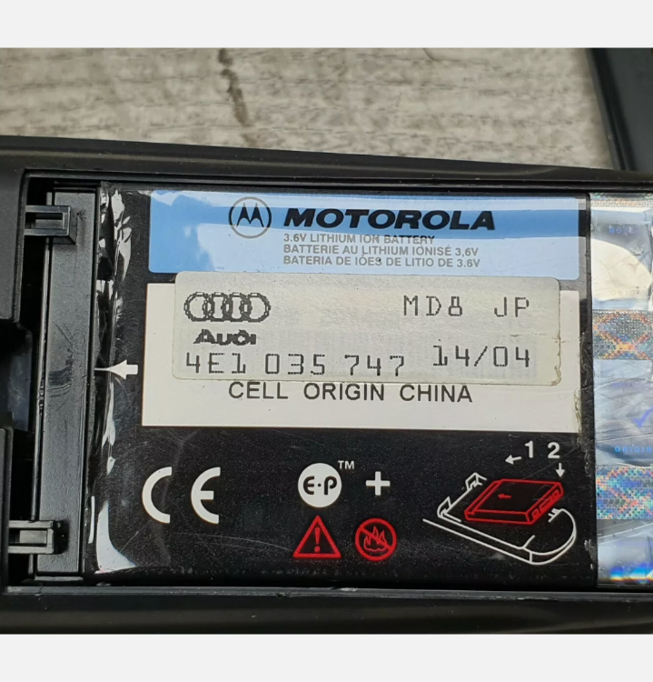

Era por descartar por si se te ha pasado alguna cosa . Pues entonces te tienes que hacer con una batería , a ver si alguien te la puede dejar , o la otra alternativa es buscar una batería de 3,6 de cualquier otro móvil soldador 3 cablecitos y conectarlos al tuyo . Esta creo que es la batería original , por si la quieres buscar o una cualquiera para hacer la actualización . -

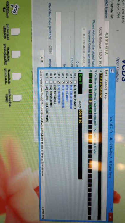

Por descartar yo miraría con la vag con en 19 CAN gateway Código 07 Long coding helper 1E ( en mi caso ) a ver si tienes seleccionado el módulo 77 telephone .Si no lo tuvieras lo marcas ,éxit , arriba izquierda y do It . Ya nos dirás cómo va a ver si entre todos solucionamos algo . -

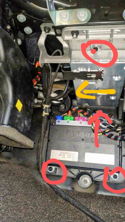

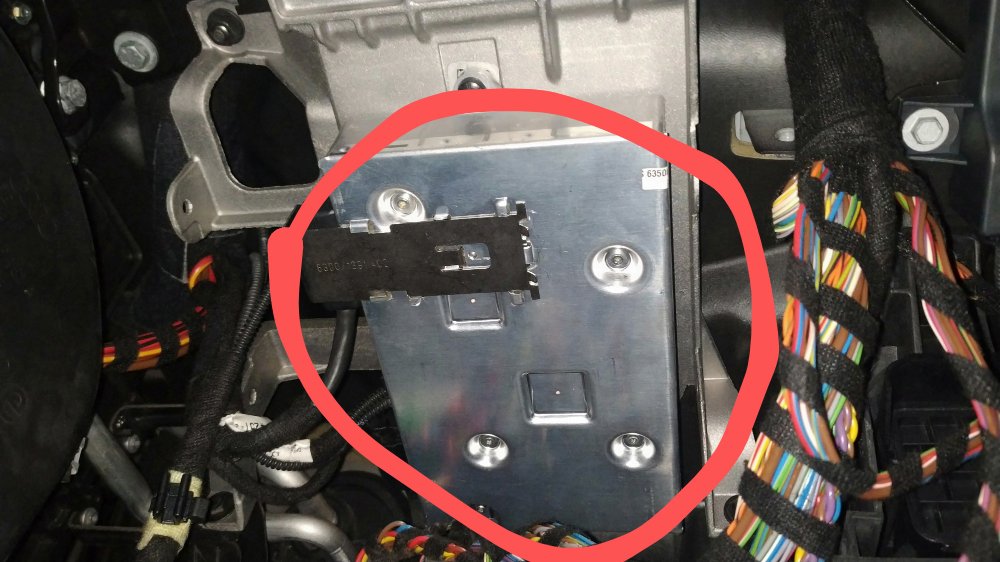

El módulo está debajo del salpicadero en la parte del copiloto . Tienes que quitar la guantera que son 5 tornillos de 8 .2 están debajo y 3 dentro de la guantera nada más abrir arriba . Los primeros que tienes que quitar son los de abajo empezando por el que está cerca del centro coche y luego puerta . Te lo digo porque hay una chapa que se dobla y luego no encaja bien a la hora de montar . Una vez quitada la guantera tienes que desenchufar el cargador de CD y la alimentación de la luz y morcillo guantera ,y ya puedes trabajar agusto . Este es el módulo mirando hacia arriba. Lo que está con rojo los tornillos que tienes que quitar los 2 de frente son para quitar de su sitio esta unidad para poder acceder al tornillo de la interfaz mmi . La chapitas que está marcada con amarillo es una seguridad para el cable de la pantalla que la tendrás que deslizar hacia la izquierda (hay que jugar con ella va a presión )y luego desconectar los tres conectores .pantalla ,fibra y alimentación . Ojo con los cables del cargador de CD y de esta misma unidad que hay 2 en cada que son fibra óptica . No le hagas un pliegue . Tratala con cuidado que como la rompas ya empieza más follones . Tendrías que reemplazarlo . Todo eso por si te animas que te venga más fácil . Bueno y con respeto a la actualización del mío ayer estuve hasta la tanta buscando algún sitio para descargar pero nainai .Nada todo los servidores que yo conocía cerrados por la policía . Más los discos que yo tenía no me sirven de nada . Están muy jodidos. precisamente el 1 tiene una mancha como de humedad y . He intentado copiarlo en el pc pero no siquiera lo reconoce . Me queda alguna esperanza de que algún amiguete de aquí de mi zona a ver si dispone de estos CDs y sobre todo del 2021. -

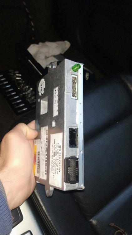

La centralita me costó 30€ mirando y mirando hasta que pille una oferta en Lituania pero vamos por unos 50 +- puedes encontrar , fuera en Lituania o reino unido . https://www.ebay.co.uk/itm/284248701208 Mira este es con conector fraka para interfaz TV . Al igual el tullo viene sin está conector y seguramente sea más barato . Es cuestión de buscar con la referencia del tuyo . -
