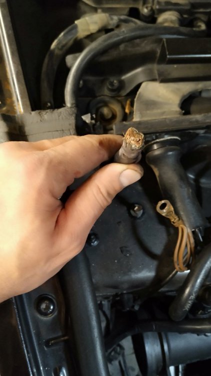

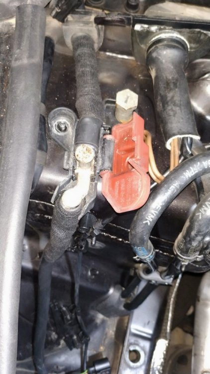

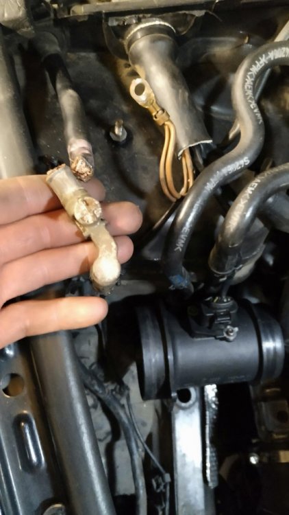

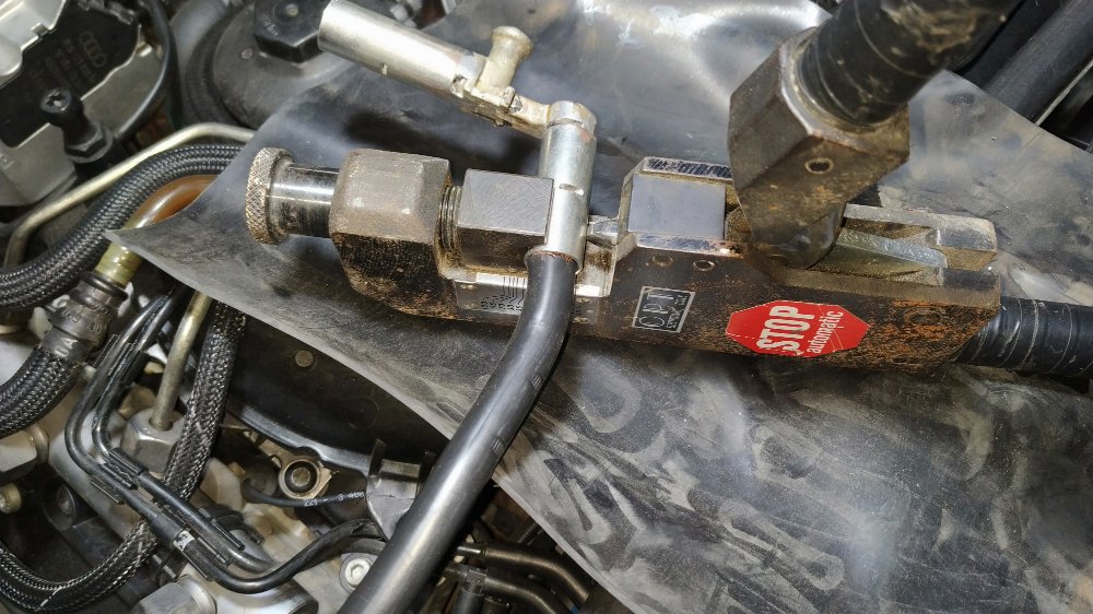

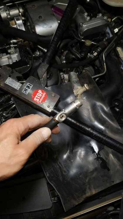

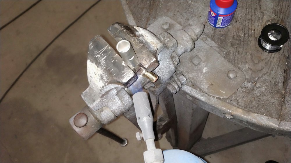

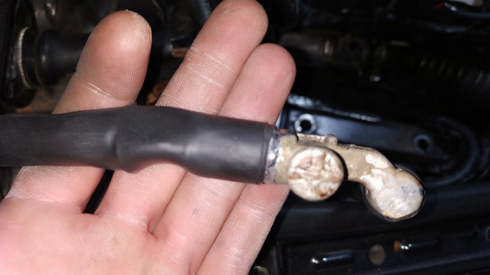

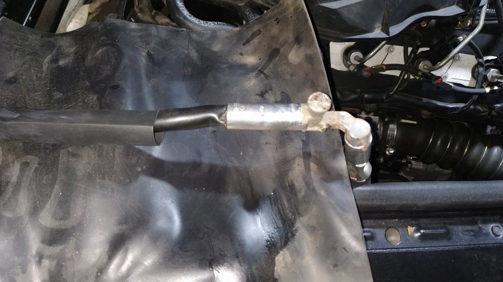

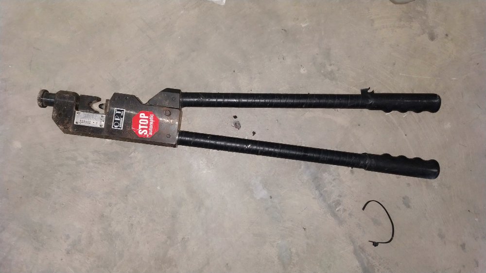

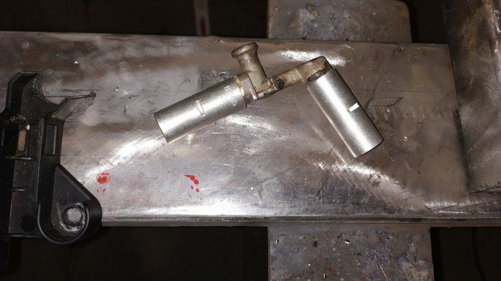

Bueno compis ya tengo el cable arreglado y más he pasado la ITV sin ningún tipo de problema al respeto . Para solucionarlo he comprado en un almacén de electricidad industrial 2 manguitos de cobre para empalme Estos empalmes al extremo del borne los he soldado con un soplete y estaño de fontanero de 808 o algo así ,es un estaño que aguanta más temperatura para fundir , ,Y al otro extremo meter el cable y pensarlo . Queda algo así . Bueno antes de grapar he metido en cada cable 2 trozos de funda rectratil para poner 2 capas Y para final taparlo todo con cinta de tela Y eso es como queda .Creo que es un buen apaño ya que me ha costado 3€ los empalmes ,pedir la máquina a un amiguete y el estaño ya lo tenía . Los cables nuevos no sé qué puede costar en Audi y unos de desguace ,pues estamos en lo mismo te puede tocar el malo y por no decir que ya los he buscado y el más barato 40€. Otra opción poner un cable de una pieza pero hay que tener en cuenta que cuando te quedes si batería no tienes más remedio que desmontar el maletero para poner las pinzas en la batería . Me a dado por colgar eso en el foro ya que síntomas parecido al mío hay en este mismo foro a patadas y se queda sin solución . Quiero decir que cuando lo han solucionado ha dejado de escribir la solución del fallo. Bueno trabajo finalizado Y la máquina por si queréis buscarla. Lo suyo es que algún electricista te la deje un par de horas . Que deciros más ,cualquier duda no dudar en escribir . Un saludo a todos . -

Couper publicó una discusión en Audi A6 / Allroad C6 (2005 - 2011)

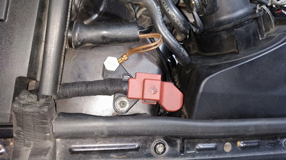

Reparar_Borne_Positivo_Motor_by_Couper.pdf Hola buenas noches compañeros de este foro . Os quiero poner sobre la mesa un problema que tuve con mi coche un A6 4f allroad del 2008 3.0 ,por si alguno de vosotros tenéis el mismo síntoma y saber por dónde meter mano . Mi coche lleva bastante tiempo con una carga que no superaba los 13,4 y en muy pocas ocasiones llegaba a este voltaje . Para que nunca me quedara sin batería y que el coche me arranque el día siguiente, cuando tenía el coche aparcado lo mantenía con el motor en marcha para que cargará algo y arrancar por la mañana . Por más que he buscado en internet y sobre todo en este foro en casi toda las situaciones dadas ,era el alternador ,la batería o alguna conexión sulfatada o mal apretada ,pero lo que a mí me sucedía no lo a mencionado nadie . Al pasar la vag no me daba ningún fallo y al probar el alternador con la vagcom si que llegaba casi rozando los 15 . Yo siempre la comprobación las hacía entre los bornes de arranque que hay al lado del motor . Decidí meterme debajo y medir en la salida del alternador y masa y la cara de sorpresa que se me ha quedado era para verme cagando me en todo . Pues el fallo lo tenía el cable que salía del alternador hasta el borne positivo .Estaba quemado (sulfatado por dentro ) He tenido que cortar los cables del borne y hacer un empalme con una regleta industrial de las que se utilizan para las piquetas de tomatierra y a la espera de ha ver cómo lo soluciono. Este fallo del cable os puedo contar que me ha traído un dolor de cabeza de hace bastante tiempo y por falta de tiempo nunca me dio por mirarlo . Una tontería así te hace perder los nervios . Un saludo a todos y cuando tenga la avería reparada subiré algún foto para que veáis como lo he solucionado . -
