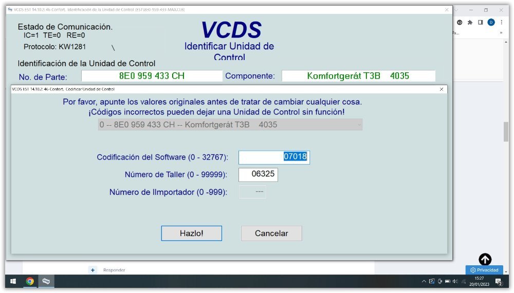

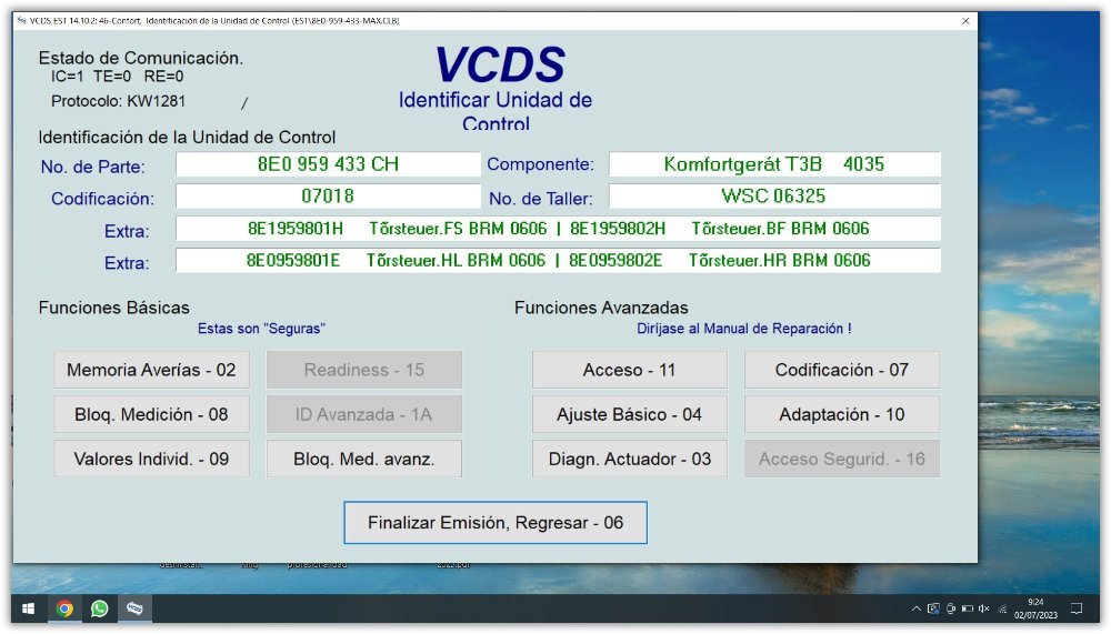

Muchas gracias por tu respuesta compañero, pues me salía una opción creo recordar la que si le daba supuestamente borraba todos los mandos pero creo que mi coche sólo me deja actuar con el canal 21, me dá que quizás estoy cayendo en la cuenta los problemas empezaron cuando me fallaba el cierre centralizado y al revisar el mazo de cables de la puerta del conductor un positivo estaba cortado, empalme y empezó a funcionar pero el mando a distancia dejó de hacerlo, desconecté también media hora la batería por si acaso y tampoco y desde que esta empresa de llaves me dijo que no podían comunicar con el módulo confort me dá que quizás este estropeado y quizás podría probar buscando uno en un desguace, por lo que he leído por ahí valdría sólo que la numeración fuera la misma que el mío? o haría falta algo más? si lo cambia lo podría codificar sólo con el vagcom yo mismo? con el vagcom es posible ver si el modulo confort está en mal estado de alguna forma? gracias de nuevo -
Buenas tardes amigos, llevo algo mas de dos meses intentando codificar el mando a distancia de mis mandos para el cierre centralizado y me es imposible, he REleido todos los post de aquí y videos en youtube, llevé el coche a una casa que te hacen llaves de coches y me dijeron que no podían acceder al modulo confort pero no me sabían decir porqué si era por avería de éste o por otro motivo, y yo cuando entro con vagcom en modelo 46 adaptación 10 los primeros canales me dice que no están disponibles, sólo el canal 21 me deja entrar , sigo los pasos pero no me deja codificar ningún mando , asi que llevo ya algo mas de tres meses teniendo que abrir el coche con la llave manual y meterme dentro y poner la llave en el contacto rápido para que no salte la alarma y darle al botón de apertura de puerta para que entren mis hijos al coche así que no sé que más hacer, algún consejo? para desmontar la centralita en mi A4 1.9 TDi del 2005 aparte del asiento como se retira la moqueta ? para comprar una nueva centralita confort que necesito mirar para saber si me vale de desguace? muchas gracias de antemano¡¡¡¡

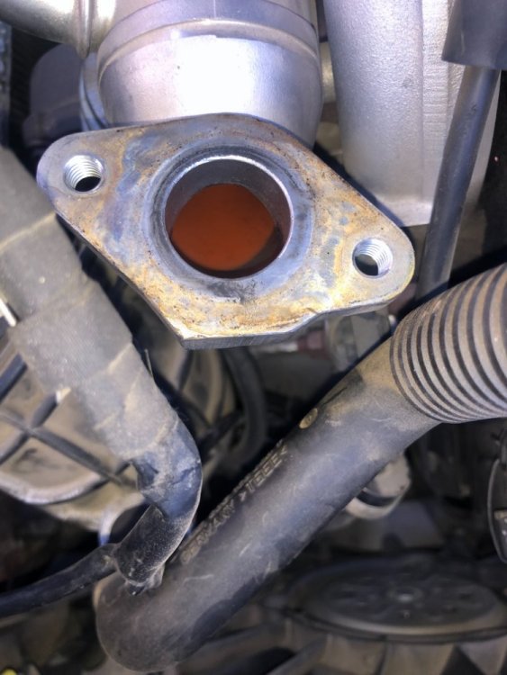

Así es amigo, de echo sospecho que éste problema lo tenia el coche desde que lo compré pues sonaba un ruido extraño como de aspiración de aire, algo que lei en otros foros que es síntoma de una fisura pequeña en el enfriador, y fue quitarse el ruido hace unos días y empezar a tirar humo, supongo que pasaría de un pequeño poro por donde aspiraba gases y hacia ruido a una fisura que encharcaba el enfriador.

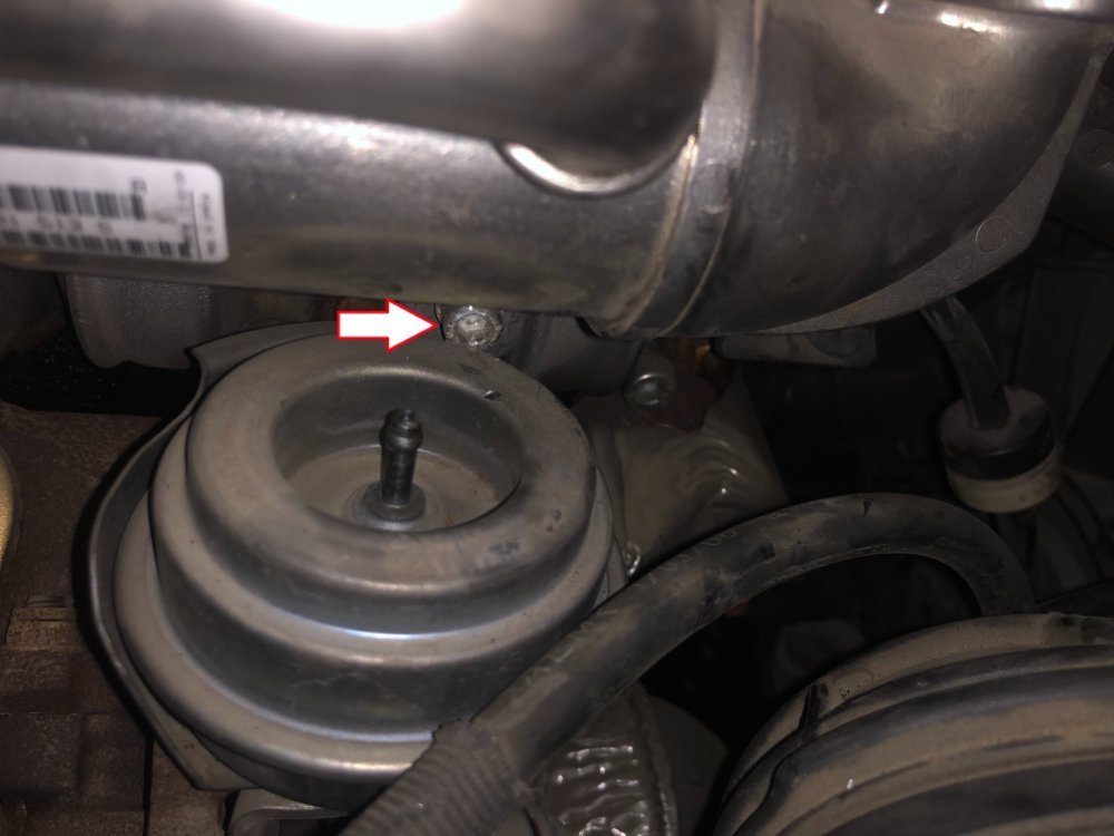

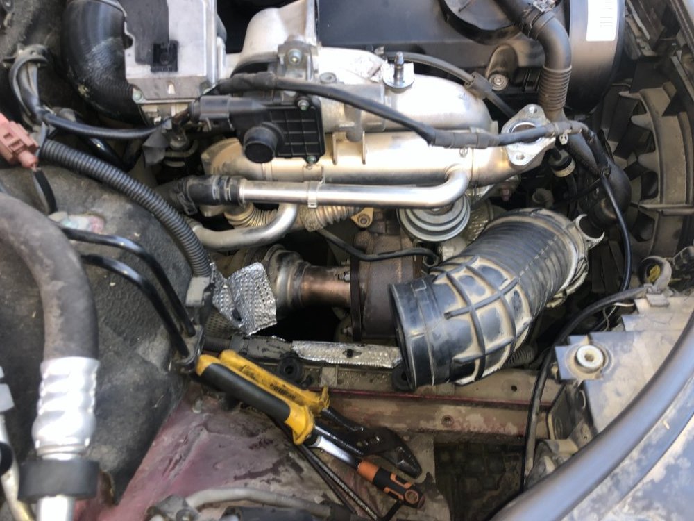

Bueno compañeros para cerrar el tema o eso espero, deciros que ayer por la tarde monté el enfriador de gases, el montaje fué mucho más fácil que el desmontaje ,pensaba hacer un tutorial de como hacerlo, el problema es que realmente la única dificultad estuvo en que al final tuve que quitar dos tornillos que sujetan el actuador del turbo bajo la campana para que me dejara moverla el par de cms necesario para quitar uno de los tornillos Allen que sujetaban el enfriador al motor, ya aproveché para darle un buen limpiado a la válvula EGR que por cierto aconsejo hacerlo con un limpia frenos mejor que con un spray descarbonizador, pues éste último vale mucho mas caro y deja mucha suciedad pegada por todos lados. Después de montar todo y arrancar el coche, estuvo como 10-15 minutos humeando muchísimo blanco con olor a refrigerante supongo que los restos que hubiera en colectores motor etc, teniendo en cuenta que el refrigerador estaba totalmente inundado y que me consumió un deposito entero en sólo 10 kms. desde ayer a hoy he repuesto tres veces liquido pero una cantidad insignificante, como 1 cm de altura del vaso de expansión , supongo que será normal hasta que termine de purgar el circuito ( ya me diréis si es normal o no por favor) .Así que os mando un par de fotos para que veáis la inundación del refrigerador y si algún compañero tiene dudas o lo puedo ayudar físicamente porque sea de Sevilla, me tiene a su disposición, muchas gracias a todos los que me habéis prestado ayuda de nuevo...... éste es un gran equipo¡¡¡¡

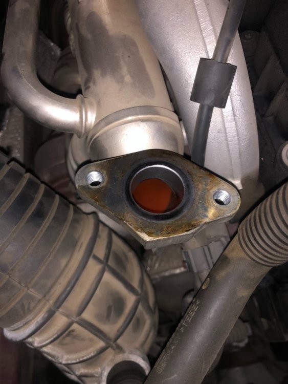

ok Tolo muchas gracias de nuevo eso pensaba hacer pero me daba miedo girar al pulmón y que el vástago de plástico que lleva debajo lo pudiera romper aunque le giro solo seria de supongo medio cm. muchas gracias, si consigo hacerlo ya pondré un tuto con fotos del proceso pues en mi motor ( 1.9 Tdi BRB ) es totalmente distinto a los 2.0 Tdi por cierto, lo poco que desmonté ayer vi el interior del enfriador y estaba inundado de refrigerante, así que está claro que los humos venian de ahí y espero que no haya dañado a nada del motor.......
OK pero la podría quitar sin que hubiera que purgar o sin que se derramara aceites o cambiar junta? De todas formas Carlisus lo mas cómodo para mi seria seguir desenroscando el tornillo del refrigerador a pesar de que marcara la campana del actuador del turbo pero no se si podría dañarlo de alguna forma en la parte de arriba de este.
ok lo intentaré a medio día aunque ya avanzo que es muy muy difícil el acceso a estos porque el propio pulmón está frente a ellos, muchas gracias¡¡

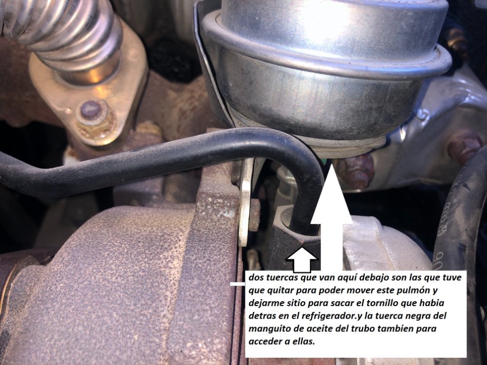

Hola tolo, el pulmón es la pieza que yo llamo campana depresora? la que sale en al foto? si es asi tiene dos tornillo con un acceso malisimo si consigo aflojarlos no pasa nada si la giro un centímetro a un lado u otro?

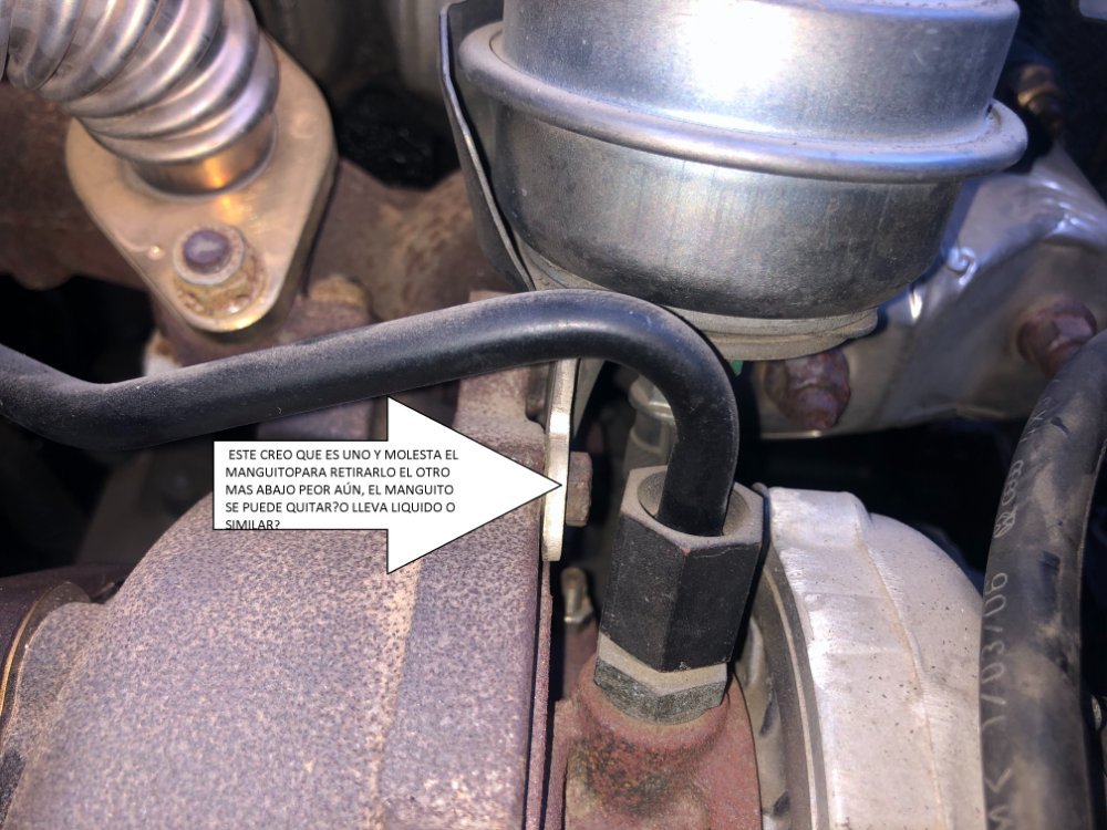

OK amigo, me he puesto manos a la obra porque anoche compre un enfriador y me llega creo pasado mañana casi esta todo listo pero hay un maldito tornillo que choca no sé si llama así con una especie de campana de depresión del turbo, con lo que tendría que girar un centímetro como mucho dicha campana para poder sacar el enfriador pero nos e si se puede mover o girar pues debajo lleva una especia de palo que baja hacia el turbo y no sé si podría dañarlo pero intentando sacar el tornillo apretando estoy marcando la camapana del depresor y no se si puedo dañarla asi, pero vamos creo que se queda a dos milímetros de rosca de que salga el tornillo y estoy ahí con la linterna desesperado y no se como sacar el dichoso tornillo, encima al ser un 1.9 tdi hay menos información que de los 2.0 tdi....... intento adjuntar foto del tornillo en si marcado con un circulo....
Muchas gracias carlisus eso leí en un foro pero por otro lado decían que con ese método los gases de escape que volvían al motor entraban con mucha mas temperatura y podría ser perjudicial, por otra parte y aunque hare un tutorial cuando lo haga el miércoles para que sirva de ayuda a los demás, que uso para el bypass? porque entiendo que debería ser algo metálico y no plástico no? que se suele usar?

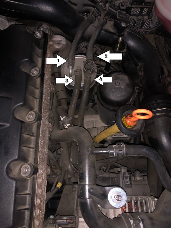

Bueno al final un amigo me ha dicho que la tubería que hay que empalmar al tubo es la 1 lo que no me queda claro es si tengo que empalmar el tubo al racor que sale del porta filtro de gasoil o a la tubería, mas que nada porque una prueba originaria un charco de gasoil a presión sobre el motor con lo que ensucia...... -

Gracias amigo, pero cual es el tubo de retorno? me lo podrías decir con los números que puse en la foto ? el filtro esta nuevo de hace un mes la egr la limpiare en cuanto a la cera , el mecánico me dijo que andara unos kilómetros rozando zona roja en 2-3-4 velocidad -
Buenas tardes compañeros, por primera vez me tiraron en la ITV ayer mi A4 B7 1.9 TDI y fué por el tema de gases que los triplicó, el chaval de la itv tenia muy claro según el que parecía escape sucio a pesar de que fui pisándole pero es cierto que el 99% de los kms los hago por ciudad. Así que mi mecánico me ha vendido un famoso bote de estos anti humo y me ha recomendado que lo eche con el deposito en reserva y como lo tengo a tope y me suele durar mas de un mes necesito vaciarlo cuanto antes , he probado el sistema del tubo por la boca pero no fui capaz y mi mecánico me dijo que lo podía hacer desmontando el tub de alimentación que llega al filtro y alimentando la bomba de gasolina del deposito con una bateria de moto o coche, pero al abrir el capó me encuentro con 4 tubos de entrada o salida del filtro y no sé cual de ellos tendría que soltar para empalmarlo a otro tubo que vaya a una garrafa, me podríais ayudar? graciassssssss
