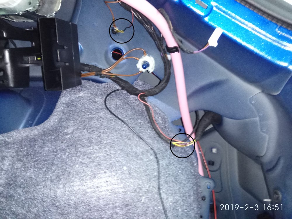

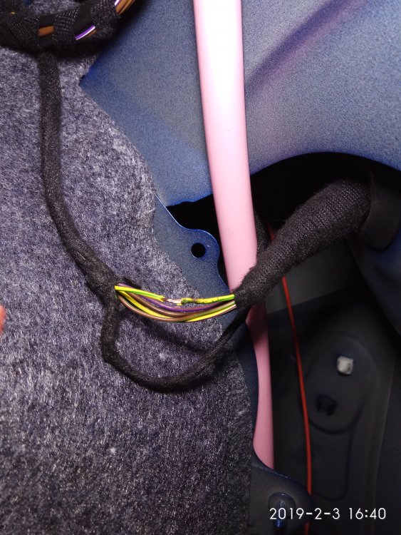

Alguien ha instalado una cámara trasera aftermarket en audi q2?
JorgeQ responde a Q2_TFSI de discusión en Audi Q2 (A partir de 2016)
aquí se ve mejor donde se conecta el cable positivo 12 V para alimentar la cámara.......... para asegurar que es el cable correcto,antes de pelar y empalmar,lo pinche con una aguja y verifique con voltimetro ..( con el coche en marcha, parado no da el voltaje adecuado ) -

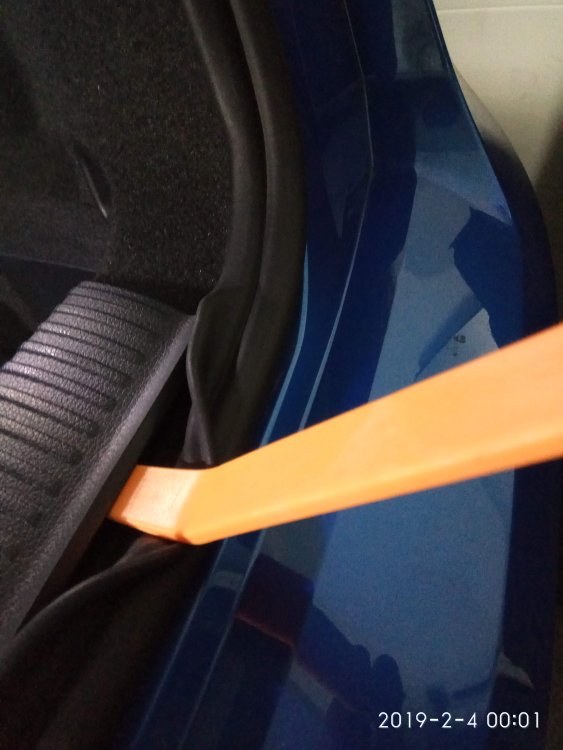

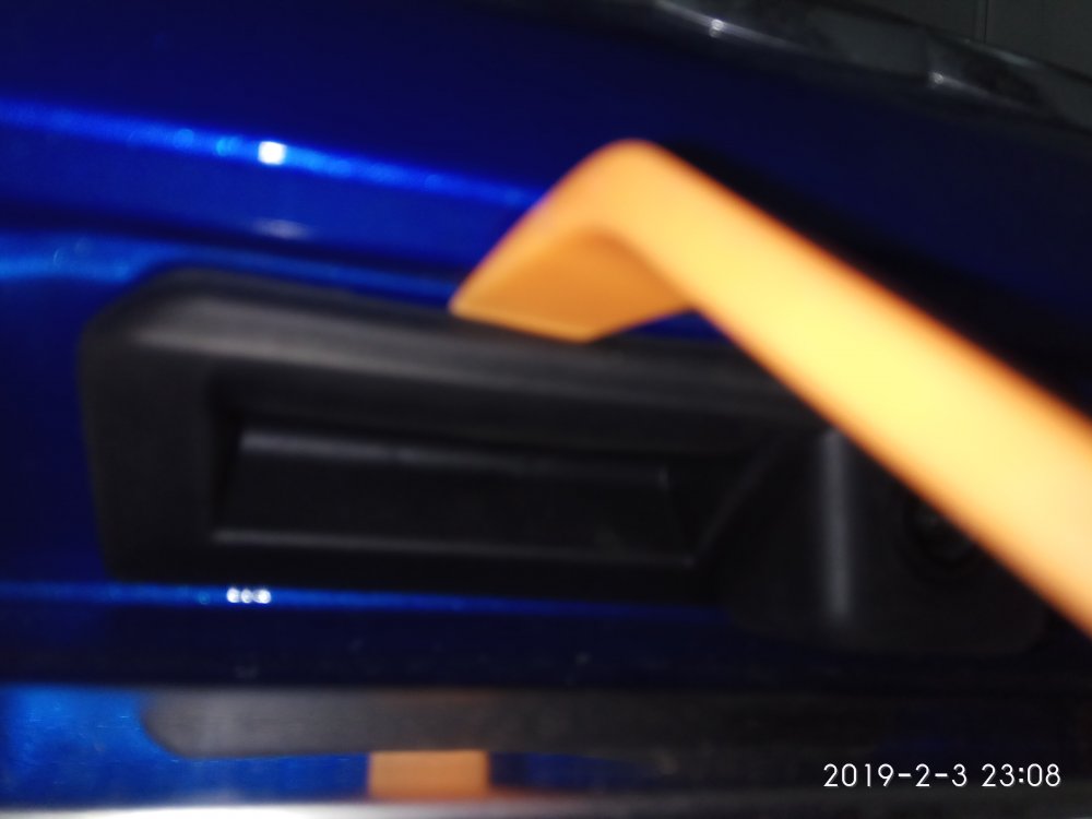

Hoy no tenia nada que hacer y me e puesto manos a la obra...........cámara montada y funcionando.......fácil pero entretenido si quieres hacer un trabajo fino y limpio, unas 6 horas. Haber si tengo un rato y publico un brico medio en condiciones....un adelanto a groso modo con los datos principales,fotos de como desmontar las debo.... conexiones: vídeo:conector azul del mmi pin 6 positivo y pin 12 negativo foto1 (explicado de forma excelente por el sr.rojas en este brico https://www.clubseatleon.net/viewtopic.php?f=9&t=106679 ) 12 v. para alimentar la cámara: positivo luz marcha atrás y negativo chasis (hay dos tornillos para el cable de masa,nos vale cualquiera de los 2, foto2 ) NOTA1: luz led ya codificada intensidad 127 de serie tiene los 12 v , NOTA2: se puede coger con roba corrientes o soldar directamente,yo lo e soldado es mas seguro y queda mas limpio. Codificación OBDeleven: Modulo 5F , modo texto en el Byte 19 Rear View Low ponemos activado. (recordar reiniciar el MMI si cerramos el coche y lo abrimos también sirve) Desmontar paneles interiores: La cámara encaja a presión,para desmontar el tirador usamos una palanca de plástico para no rayar la pintura foto3 Panel portón trasero: tenemos que sacar 2 tornillos que hay dentro de la caja que contiene los triángulos de peligro,luego tiramos del panel con la ayuda de una palanca de plástico. Marco del cristal trasero: sacamos con la palanca las 2 grapas negras que ocultaba el panel del portón (una a cada lado) tiramos con la ayuda de una palanca de plástico de cada lado hacia el centro del cristal y por ultimo de la parte superior (revisar las grapas metálicas,si alguna se sale o queda en la parte metálica,la colocáis en su sitio) Lado derecho maletero: primero sacamos la pared trasera del maletero,palanca hacia arriba foto4 para sacar el panel derecho hay 4 tornillos 2 en el plástico que hace de carril para la bandeja inferior 1 en la parte superior del panel y uno oculto en la anilla para sujetar bultos,tras la tapeta de plástico interior,luego tiramos del panel con la ayuda de una palanca de plástico. Talonera trasera: solo la vamos a levantar lo suficiente para poder pasar el cable de vídeo con un pasa cables o un alambre. Talonera delantera: primero sacamos el lateral del tablier,luego el trozo de guia donde encaja dicho lateral y por ultimo la talonera ,todo con la palanca de plástico,no hay tornillos. un enlace por si hay dudas........https://drive.google.com/file/d/0BxCQ7Zk1qXs_dnQ4a2h5cXdMSjFiSjZaeFRQNGp1cEVCcEFZ/view?usp=sharing Con todos estos paneles desmontados , la ayuda de un pasa cables o un alambre,no es necesario desmontar mas........ Quiero dar las gracias a los amigos que publicaron bricos sobre este tema,fueron de gran ayuda. -

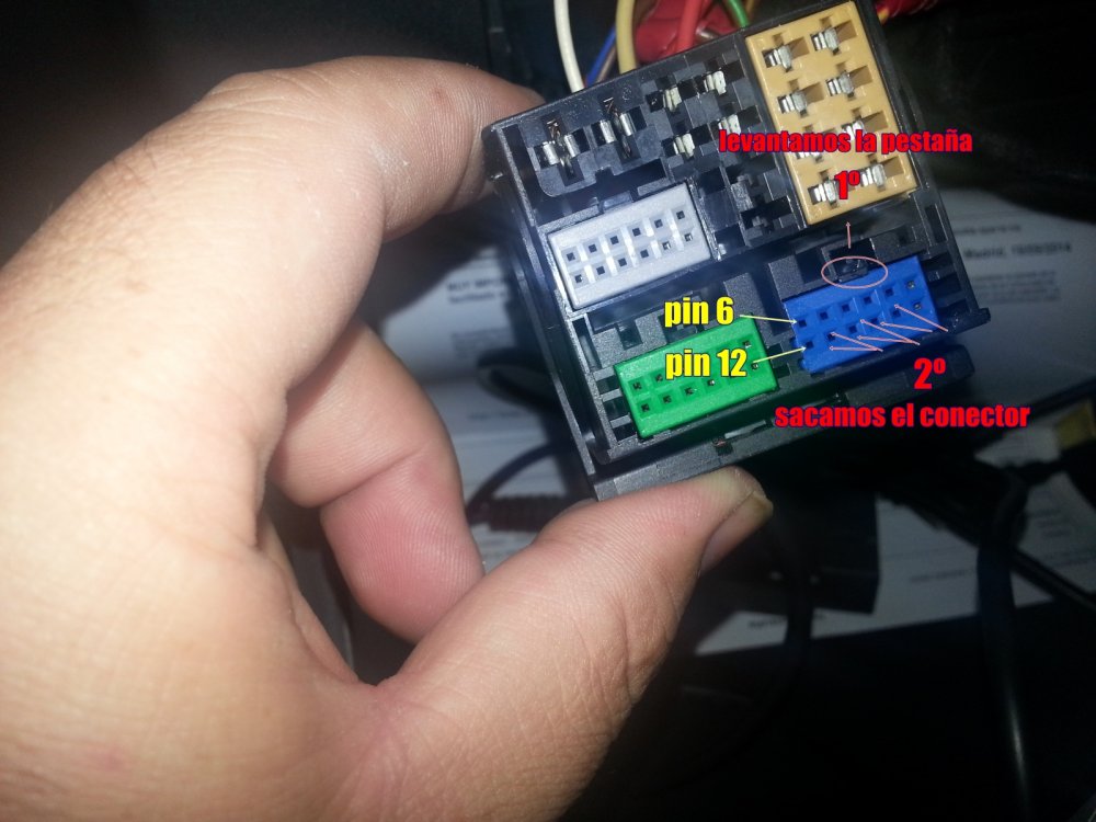

no se cuando voy a ponerme con el brico...... si quieres probar.....puedes tomar estos como referencia https://www.clubseatleon.net/viewtopic.php?t=106679#p1729342 simplificado: Entrada señal de vídeo : (pin 6 positivo) y (pin 12 negativo) que esta en el conector azul del mmi Alimentación 12v para la cámara:la podemos coger del piloto derecho luz marcha atrás (revisado en mi Q2: la intensidad esta codificada en 127 de origen,osea en teoría tenemos los 12v) Codificación con OBDeleven: 1 - Modulo 5F 2 - Codificación (Modo bytes) 3 - Byte 19 --(Activar Bit 4) También se puede hacer en modo texto en el Byte 19 Rear View Low poniéndolo en activado. -

La forma mas sencilla que e visto es la que se muestra aquí :https://www.clubseatleon.net/viewtopic.php?f=9&t=106679 Imagino que depende de cada modelo...... por lo general parece que la señal de vídeo entra por los pines 6 y 12 del conector azul del MMI y la mejor forma de alimentar la cámara es a través de las luces de marcha atrás (bien codificando para que tengamos los 12 v o como lo hiciste tu intercalando un rele)
