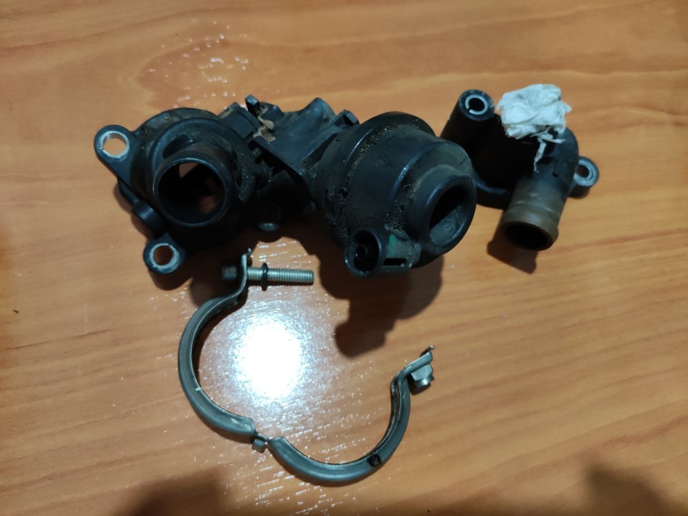

A mí también me perdía algo de anticongelante y me cambiaron el refrigerador EGR y también una válvula, tuvieron que desmontar todo hasta llegar a la V, me lo hicieron en servicio oficial Audi y fueron 1500€. En las fotos se ve lo que me cambiaron.
