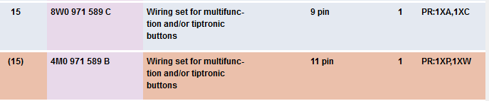

Los conectores que hay detras de la botonera son para las levas en caso que hayan, que no es tu caso. Deberias tener un cable que conecta las dos botoneras y otro cable para enchufar la botonera al resto del coche (este cable no aparece en el despiece creo deberia venir incluido con la botonera)... -
Cambiar volante y poner led
qwertyui responde a YagoA4avant de discusión en Audi A4 / Allroad B9 (A partir de 2015)
En mi caso el cable me lo incluyeron con los botones. El cable que necesitas es el 4M0971589B de 11 pines, vale unos 15€ en el concesionario oficial. El que tienes es el de 9 pines y no te sirve. -

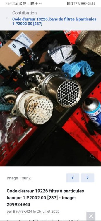

Eso es lo que en el foro extranjero dicen que en el caso del enfriador de la EGR no sirvió para nada. Ya nos dirás en que queda...
Por lo que veo no se puede desmontar, aqui dicen tres dias con ultrasonidos y quimicos y no consiguieron limpiarlo. https://forums.tdiclub.com/index.php?threads/how-to-clean-egr-cooler.138154/
Ni idea de si se puede limpiar pero me da que no sera facil ya que todo el mundo lo mete nuevo, si hay que cambiar el filtro, no es que sea barato del todo... este es el que llevan los A4 2.0 TDI https://www.autodoc.es/repuestos/oem/04l131512a La pieza mas la mano de obra no bajará de 400€, pero me temo que esto es lo que tiene mas números...
Un poco mas de info, otro B9 con el mismo problema, al final parece que en este caso eran residuos del Adblue en un filtro del refrigerador de la EGR que hacian bajar la eficiencia https://forums.audipassion.com/topic/233238-20-tdi-190-code-p2002/ https://www.audiworld.com/forums/a6-c7-platform-discussion-194/pl-error-p2002-audi-a6-2-0-tdi-ultra-190-hp-2973149/page2/ Viendo la cantidad de gente que en su caso era la el filtro de la EGR, yo apuesto por ello... cuando el rio suena... Ademas con los km's que llevas...
